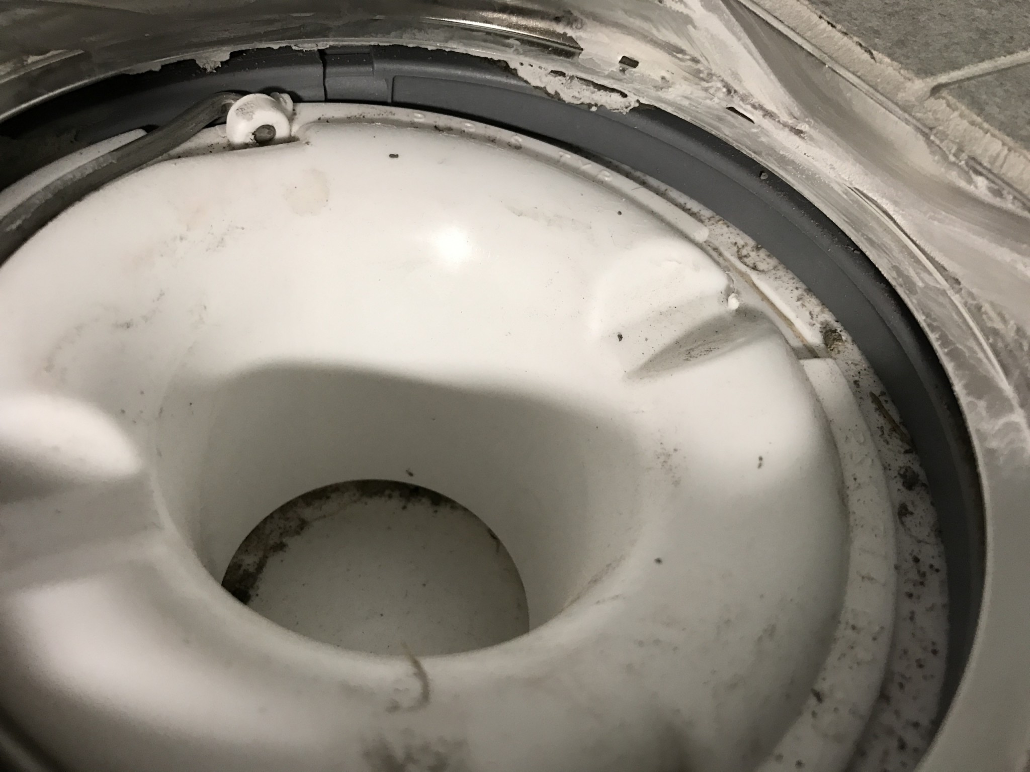

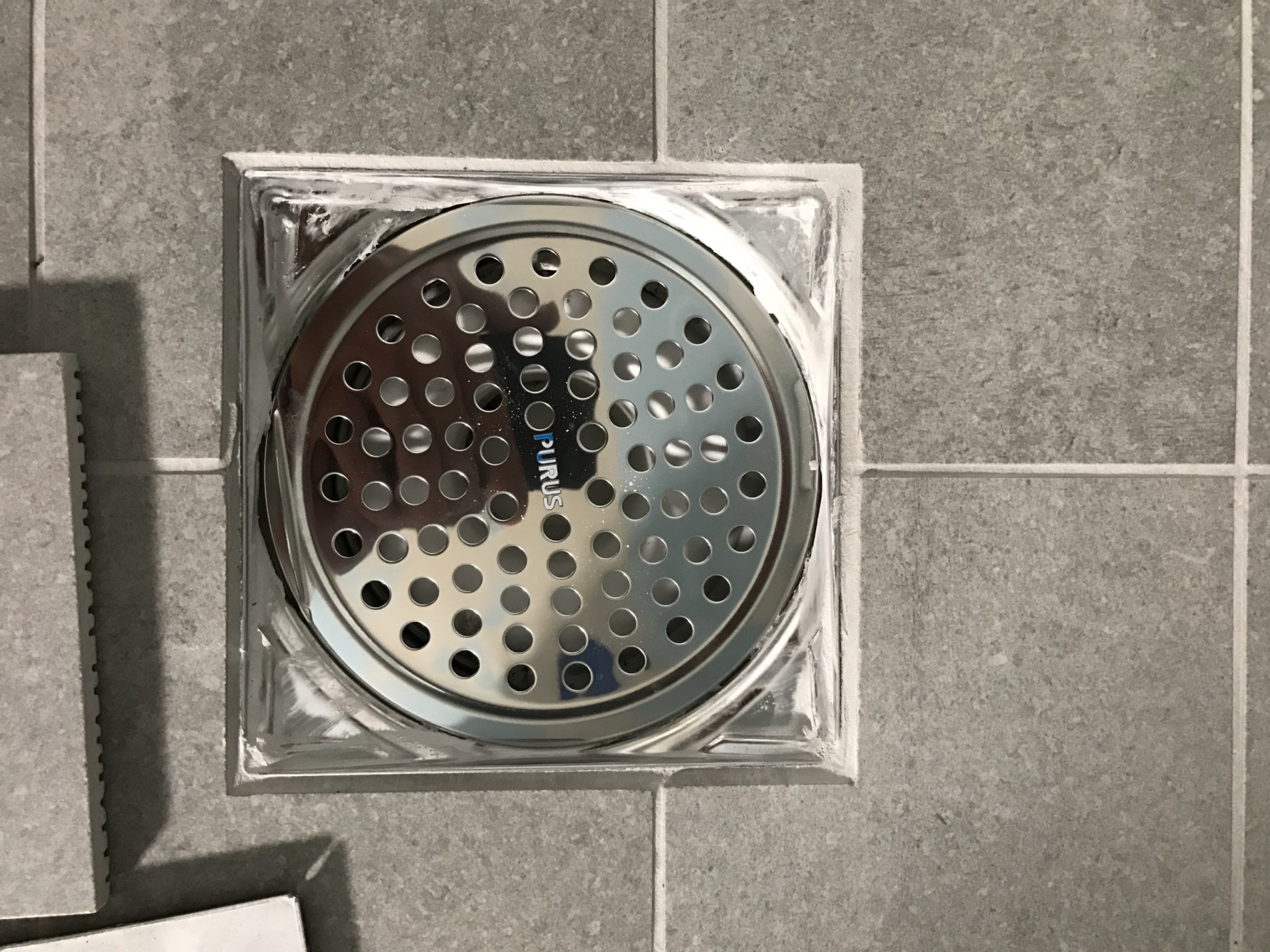

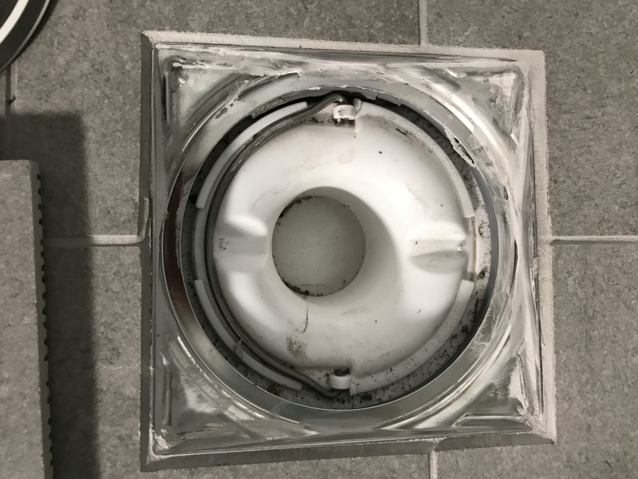

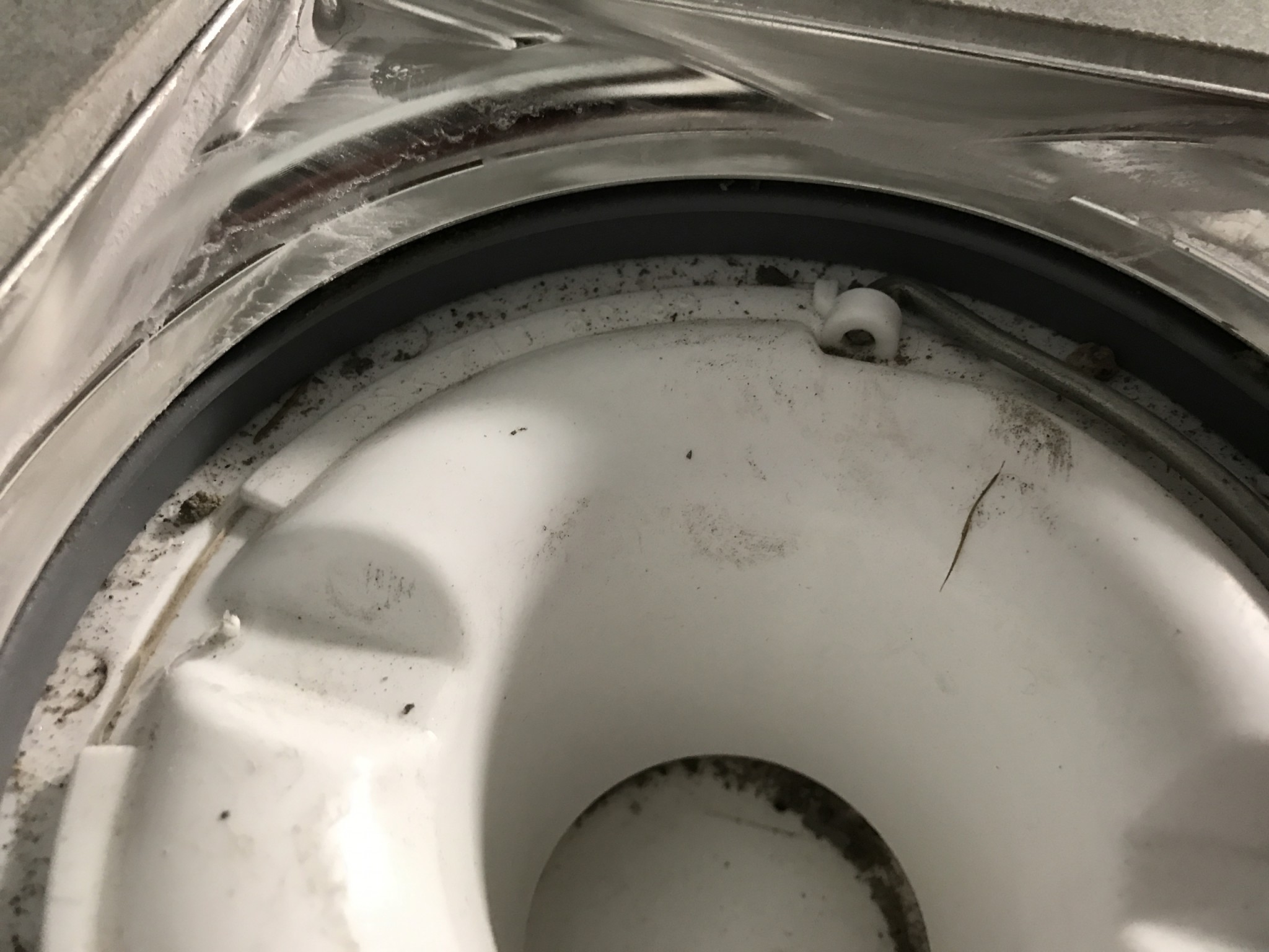

Se nedan bilder på brunn, är dessa ok?
och här kommer bilderna
Ser ut som en spricka i vattenlåset

Det var bara skräp på vattenlåset så inga konstigheter med det. Men ser allt annat i övrigt rätt ut?
