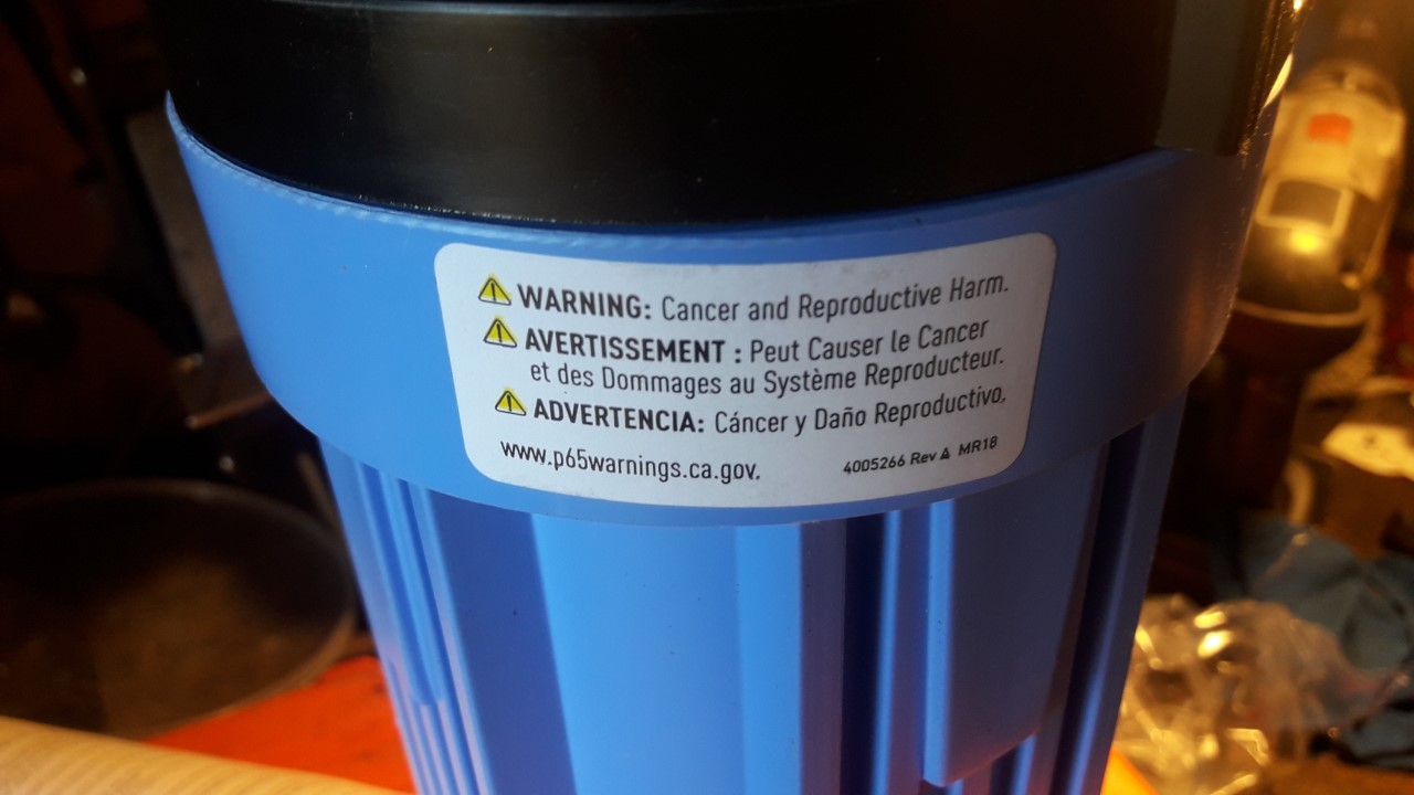

Tänkte sätta detta filter precis efter jetpumpen men både filter å hus har en varningslapp som känns sådär när det handlar om dricksvatten. Har mailat rinkaby men inte fått nåt svar.
https://www.rinkabyror.se/artikel/filterhus-utan-avstangn-/ Varningslapp på blått filterhus varnar för cancer och reproduktionsskador.
Dessa texter sitter ofta på Amerikanska produkter, dom har sjukt höga krav på såna produkter, tror inte att det är bättre med produkter som saknar dessa lappar. Jag skulle nog rek. Dig att sätta dessa filter efter tryckkärlet istället. Kulventil före och efter så du slipper tömma hela ledningsnätet, när du byter filter.
