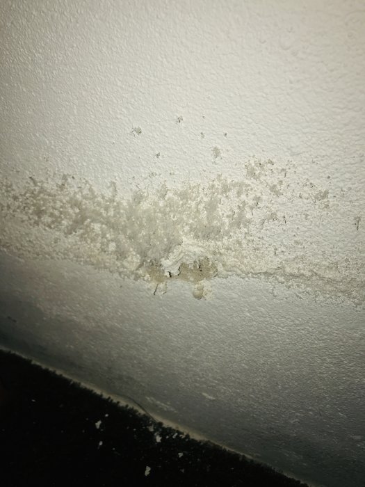

Hej bor i ett hus som är byggt 1970 som vi köpte för ca 1 år sedan men då var det inget märkvärdigt med fukt osv. Nu dom senaste veckorna har det blivit som bifogad bild.
Är det farligt? Kan man bli av med detta?
Någon som har råkat ut för liknande? Vad är det överhuvudtaget ?
Tack på förhand!

Svårt att se. Troligen saltutfällning orsakad av fukt. Helt ofarligt i så fall. Källarvägg?
Ja det är källarvägg, kan man göra nått för att få bort det då? Verkligen inte kunnig på området!
Fulkemisten
Utvändig dränering och isolering är en väl beprövad metod för att i många fall bli av med fuktbelastning utifrån. Dock inte säkert att det hjälper, det kan ju finnas andra orsaker till fuktbelastningen (vattenläcka i eller utanför vägg, felaktigt ledd takavvattning osv). Det kanske inte behövs heller. Vad är det för typ av vägg? Oorganiskt material behöver ju inte åtgärdas beroende på vad utrymmet innanför används till. Lite fukt får man nog alltid räkna med i en källare.

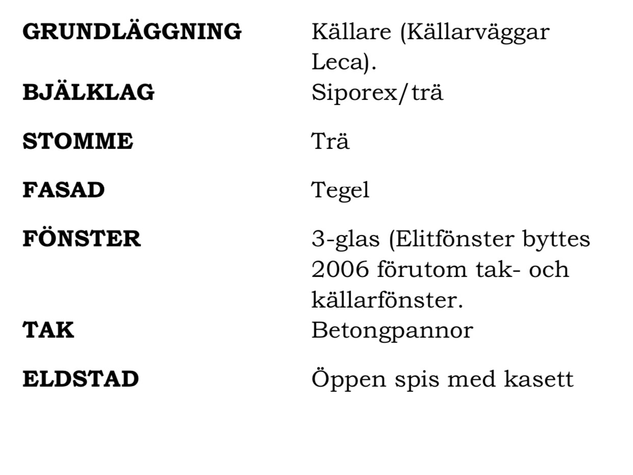

Ok, som sagt är inte så kunnig men skickar över bild med beskrivning på vad som fanns i pärmen när jag köpte huset.
  • Lista över husets byggnadskomponenter inklusive grund, stomme, fasad, fönster och eldstad från en pärm.
Det fanns kanske ett besiktningsprotokoll med när ni köpte/kollade på huset. Lägg upp det så är det lättare att hjälpa.

1. Är det saltutfällningar är det ofarligt.
2. Är väggen oorganisk (typ putsad leca) är det ofarligt.
3. Vad nyttjas utrymmet till? Du måste bestämma själv om åtgärd känns motiverad. Dvs spelar fukten någon roll.
4. Känns åtgärd motiverad så kartlägg problemet så att det åtgärdas på rätt vis.

Jag säger också saltutfällning. Får själv det på några ställen på källargolvet (oisolerad betong, 60-tal). Tvättar bara bort det och väntar på att det ska komma tillbaka. Ofarligt så länge man inte bygger igen med något som kan mögla.

Det är inte farligt i sig självt. Sålänge ni inte inreder med något organiskt.
Däremot så kan det kräva vissa åtgärder ifall ni vill använda källaren mer frekvent.

Om man läser protokollet finns det en hel del organiskt i källaren.
Heltäckningsmattor och uppreglade golv.
Det finns även kommentar kring salt-utfällningar i ett flertal rum.
Du måste hålla koll på golven och eventuella uppreglade väggar (väggar med trä och gips) så att det inte börjar lukta eller bli mögel.
Det utvändiga fuktskyddet kan vara slut, dvs när det regnar kommer fukten in i ytterväggarna och ger utfällningar och till slut blir putsen lös och smulas sönder. Detta behöver i så fall åtgärdas.
Det kan även vara så att rören i marken som tar hand om vattnet från stuprören är sönder och det blir mycket vatten på vissa ställen som ger utfällningar. Då måste detta åtgärdas..
Som tidigare sagts: om källaren används mer än till förvaring är det bra om ni gör något åt problemet.
Måla inte väggarna inne i källare. med plastfärg, då döljer ni problemet ett tag men blir värre då fukten inte kan komma ut lika lätt
Börja med att titta på var takvattnet tar vägen....

Ja. Det här är nog bästa tipset. Många gånger dränerar man istället och så är det detta som är problemet.
