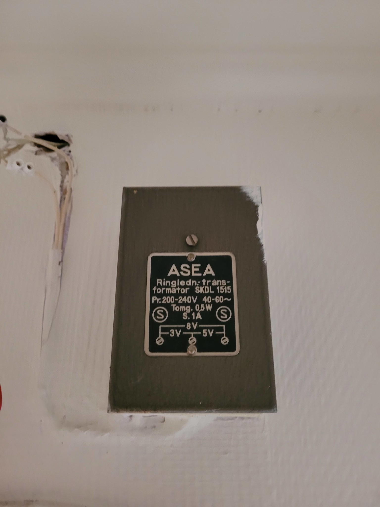

Vad satt det för någon dörrklocka där förut? Om det var en gammal dörrklocka som drevs av en ringledningstransformator så är det bara att koppla på ringklockan från Ring där. Vi har själva en sådan och det funkar utmärkt. Det ringer både i min mobil och plingar i klockan på väggen inomhus. Det enda som behövs är ett motstånd på ledningen mellan ringledningstransformatorn och Ring doorbell. Sen kan videoringklockan drivas från ringledningstransformatorn istället för med batteri.

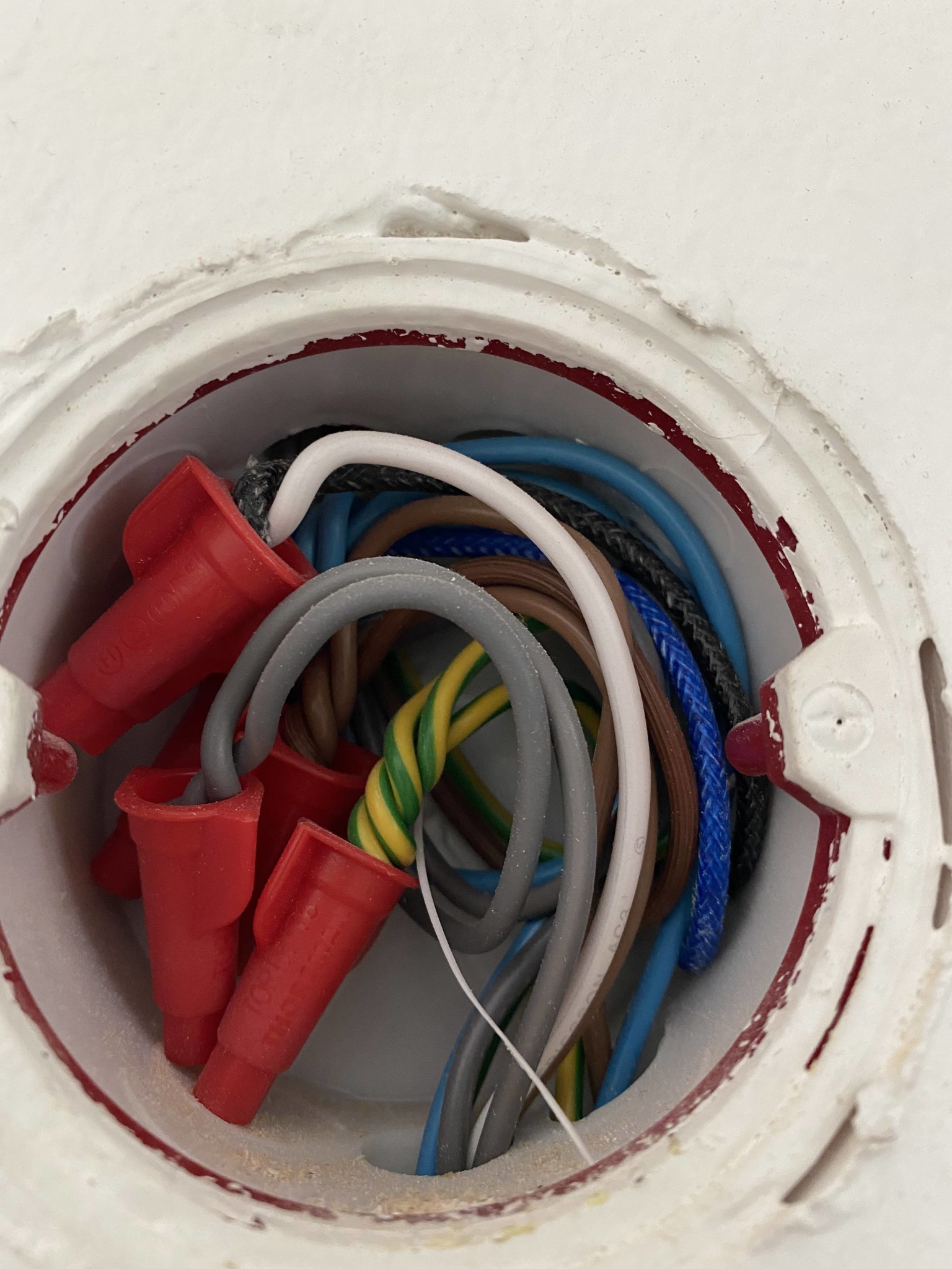

Hej igen, det där röret leder upp till en kopplingsdosa på insidan längre upp. Inuti ser det ut som på bilden.
med andra ord, jag behöver alltså be elektrikern sätta en transformator utanför kopplingsdosa som han sedan tar el till från kopplingsdosa och från transformator drar han kablar till dörrklockan genom befintligt rör?
Normalt sett kan man inte blanda olika spänningar i samma dosa. Diskutera detta med någon som varit elektriker de senaste fem åren (vilket inte jag varit). Om detta hade varit hemma hos mig så hade jag satt borrat ur under väggdosan och placerat en transformator där istället.S SolenSkiner skrev:Hej igen, det där röret leder upp till en kopplingsdosa på insidan längre upp. Inuti ser det ut som på bilden.
Men vart kommer tomröret in i dosan? Det syns inte på bilden...
