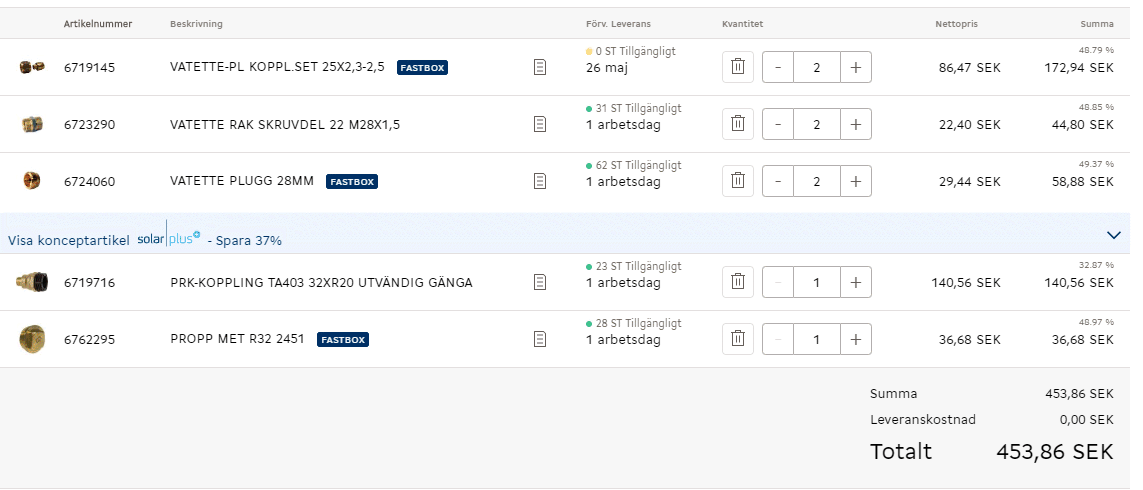

Såhär ser mina priser ut om jag köper från min grossist Solar.
Jag har rabattbrev baserat på elektriker, så en VVS'are har antagligen ytterligare lite lägre priser.
Jag hittade inte rätt PRK-koppling, men de övriga sakerna tror jag att jag fick rätt. Men den PRK-kopplingen torde inte skilja speciellt mycket i pris.
Detta är mitt inköpspris, sen plus moms, och sen är det inte alls fel att rörmokaren kan lägga på ytterligare 20% ungefär. Så skulle han tagit en 700-750:- för materialet så skulle det nog inte varit något orda om.
Du kan samla in många sådana här prisuppgifter, de kommer peka i liknande riktning, och visa att rörisen har köpt materialet billigt, men annars kan man ta fasta på att hantverkaren ska ta tillvara på konsumentens intresse, och därför borde han handlat på Bauhaus, för din skull. Köpte han dyrare än så har han brutit mot en paragraf i konsumenttjänstlagen.
