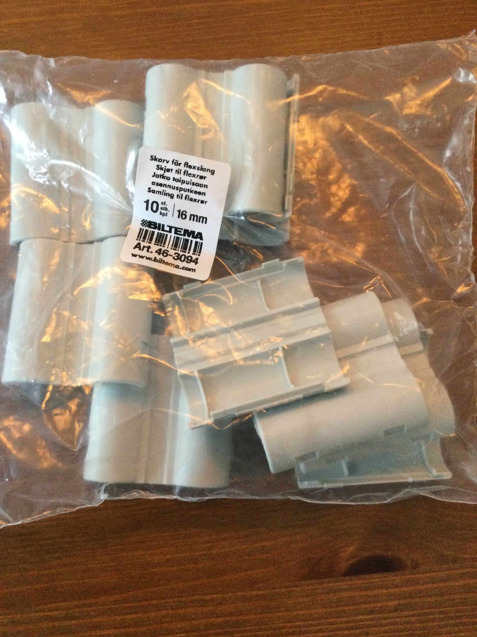

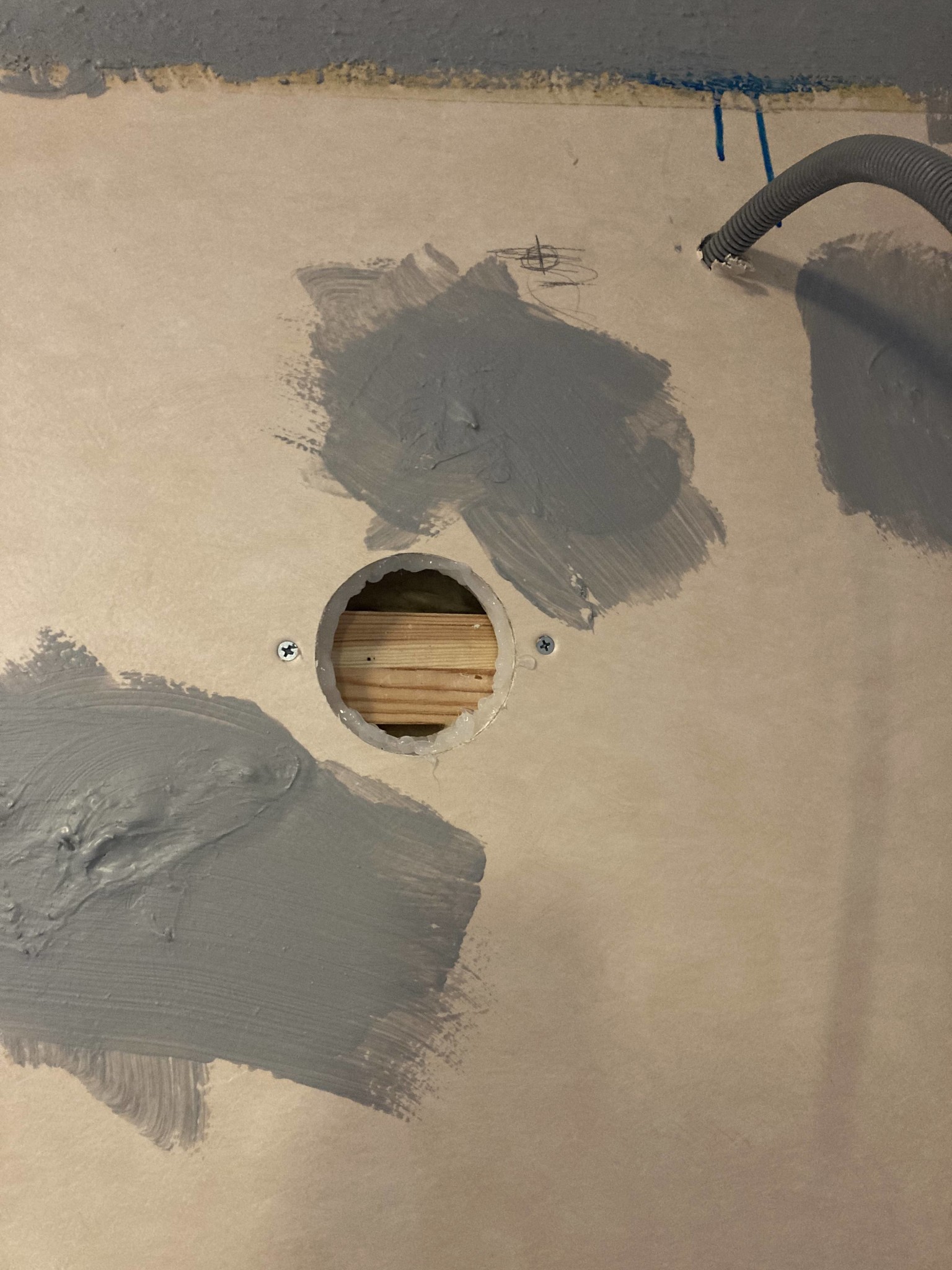

Det finns en variant av skarv till flexslang som jag inte sett tidigare. Kan den fungera till rör i vägg? Det handlar om att flytta ett rörutlopp och dra i kabel, inte FK.

K Kjell_G skrev:
Varför inte uppdatera tråden igen ;)
Tog den vanliga med låsbleck. Kändes tryggare
E
Har inte testat den öppningsbara men ser en risk att slang ändarna inte kommer hamna kant i kant vilket kan ställa till det.
Men till reparation kan den säkert ha sitt syfte.
Kände på den, stängde och öppnade och blev osäker. Om man använder den måste den tejpas och det var trångt nog ändå

De öppningsbara muffar jag testat hat fungerat mycket bra
Men de var ju inte inköpta på Biltema
Tror att det kan skilja väldigt mycket i kvalitet ;)
