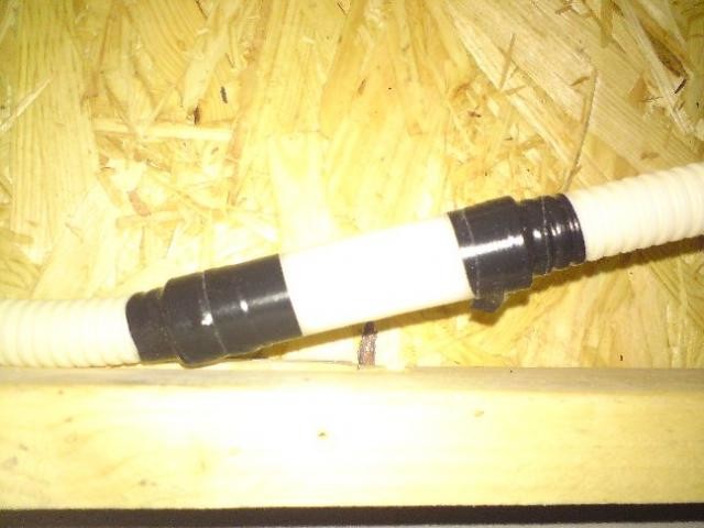

Köpte en skravmuff på byggmax som jag tänkte ha till mina flexrör.
Jag tror att denna skarvmuff egentligen är till för vanliga vp-rör, för då jag sticker i flexslangen låser inte muffen runt flexslangen. Andra skarvmuffar jag köpt brukar liksom "klicka" fast och åtminstone sitta hyffsat runt slangen.
Min fråga är nu om det är okej att använda dessa muffar samt slå några varv med el-tejp runt så det sitter?
Eller är det strängligen förbjudet?
Mvh
Fredrik

Det är helt ok om du inte snålar, eller använder bra tejp.
Billig tejp kan "smälta" med tiden och släppa om den utsätts för lite värme, men det får man problem med först när man ska dra om något i slangen.

Du skulle kunna tejpa slangen före du stoppar in den i skarven, för att öka diametern lite

Ser definitivt ut som en 20mm skarv. Det kan ge problem som nsiak skriver.
Mitt tips: köp muffar med metallfjäder som låser, det är det enda som verkligen säkert fungerar. Det är ett elände om en skarv släpper senare när väggen eller taket är stängt.
De finns till bra pris på Jula, och CO. Till sämre pris på Bauhaus.

Hmm det tänkte jag inte på men nog är det en 20 muff som de skriver. Byt till en 16 så slipper du tejpen

I min värld är 20 mm skarvmuff vit och 16 mm ljusblå, men det finns fler fabrikat.

EPR20 är mig veterligen vit
