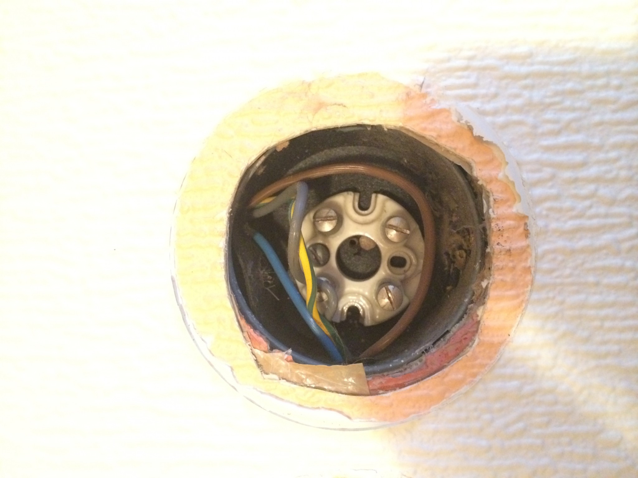

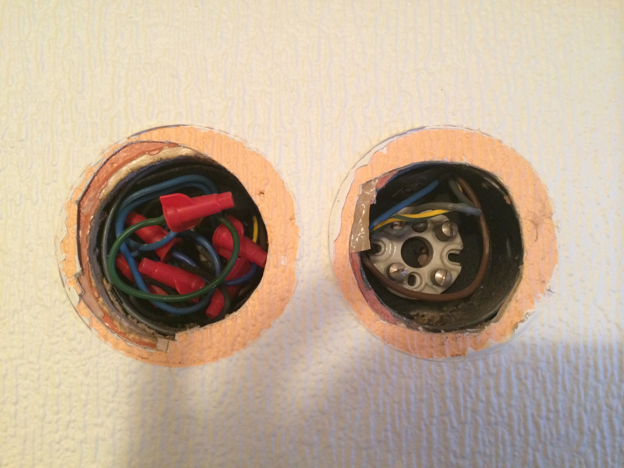

Nyinflyttad i ett gammalt radhus från 50-talet.
Har hittat minst 2 "dosor" i huset som är gömda bakom ett doslock. Är det gamla kulos som man låtit sitta kvar när man har gjort något med elen?
Eller varför sitter de så här?

Kulo var ett kopplingssystem med utanpåliggande metallomslutna kablar och dosor, så några kulodosor är det inte.
Kopplingsdosor, javisst, men för vad finner du lämpligen genom att "smyga ut" ledningarna. Börja med att kontrollera om de fortfarande är ström/spänningsförande.
Den högra dosan har en gul-grön kabel så den är senare än 50-talet.

Det är ingenting inkopplat på plinten, dosan är övergiven och alla kablar går till dosan till vänster.
