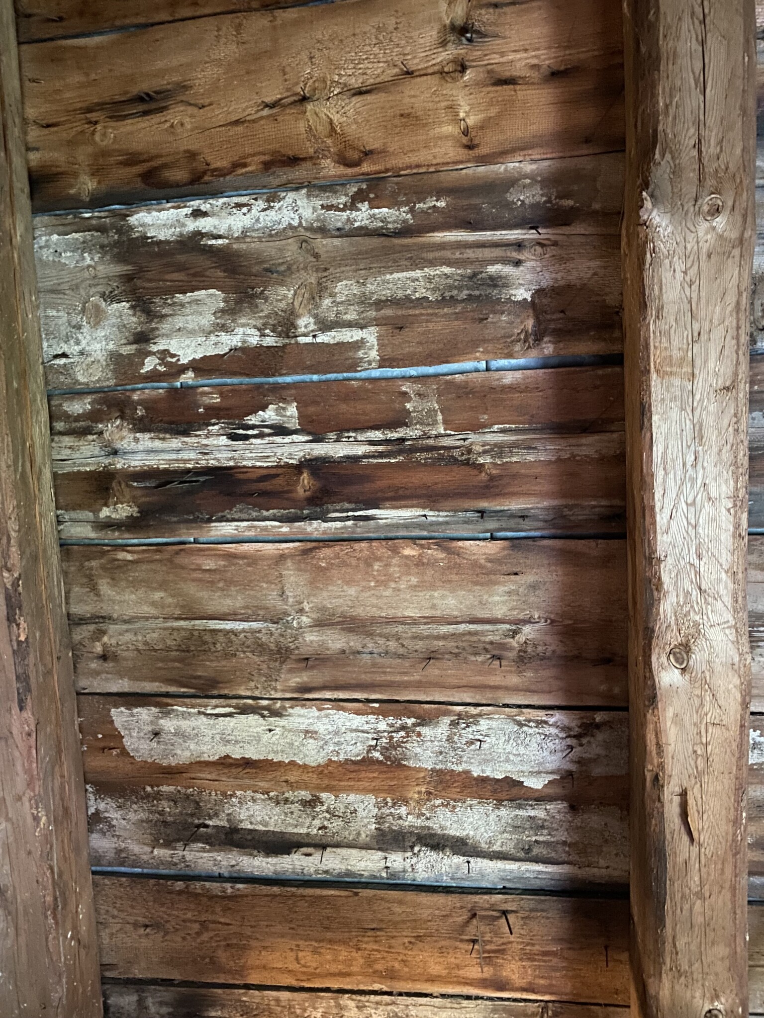

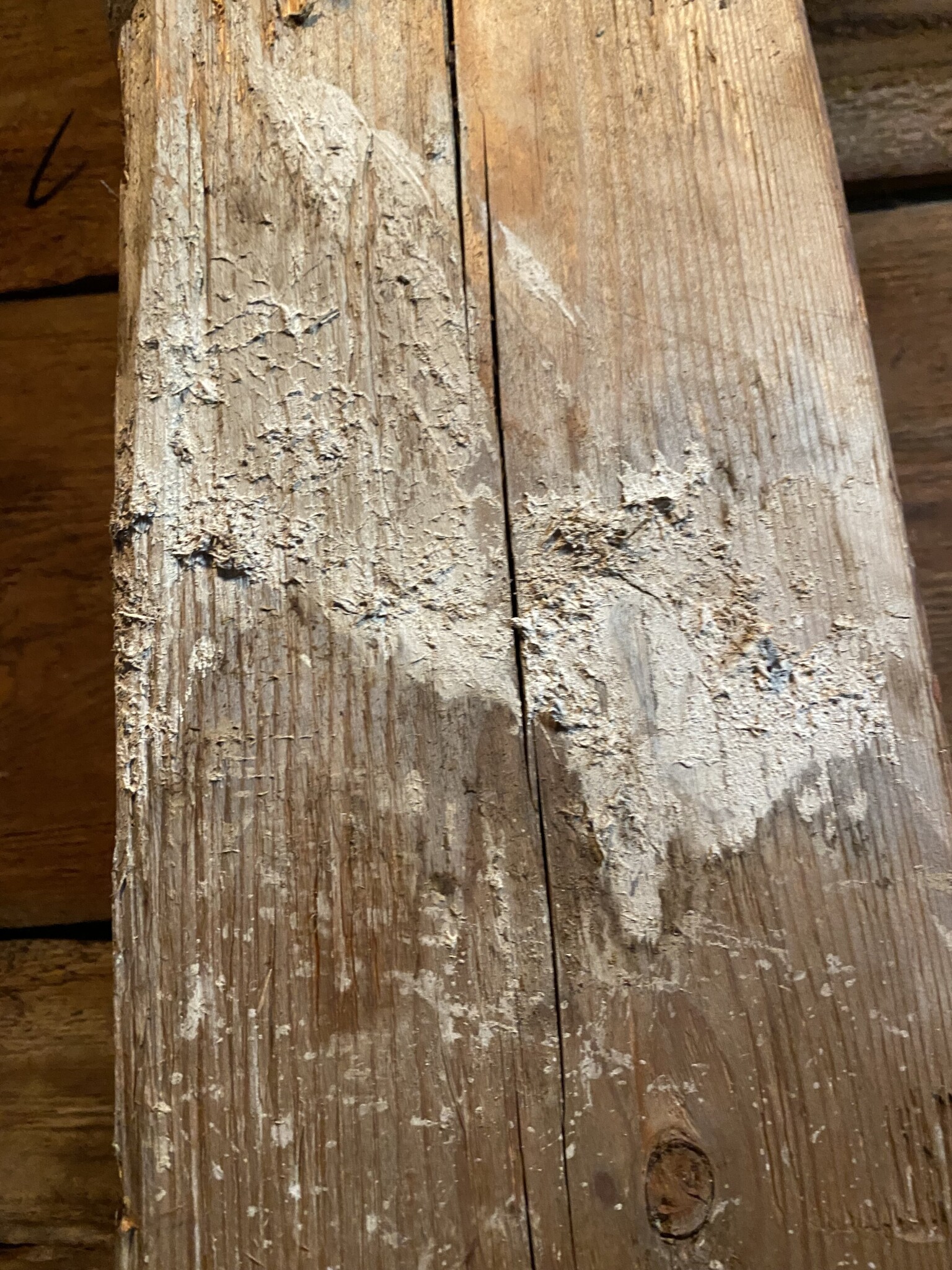

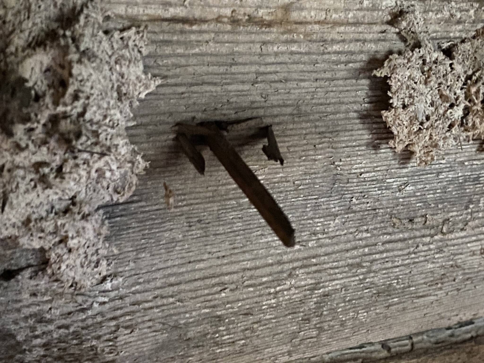

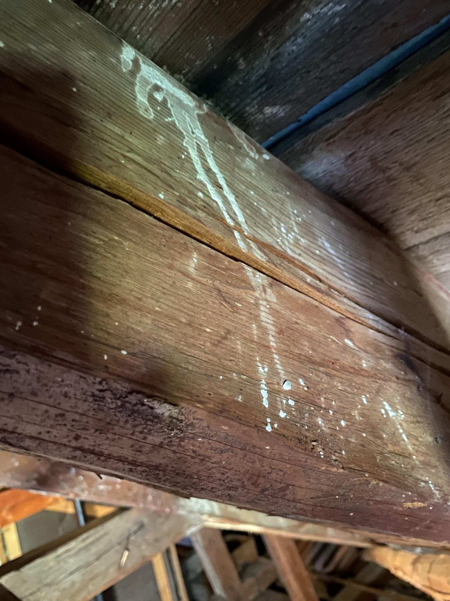

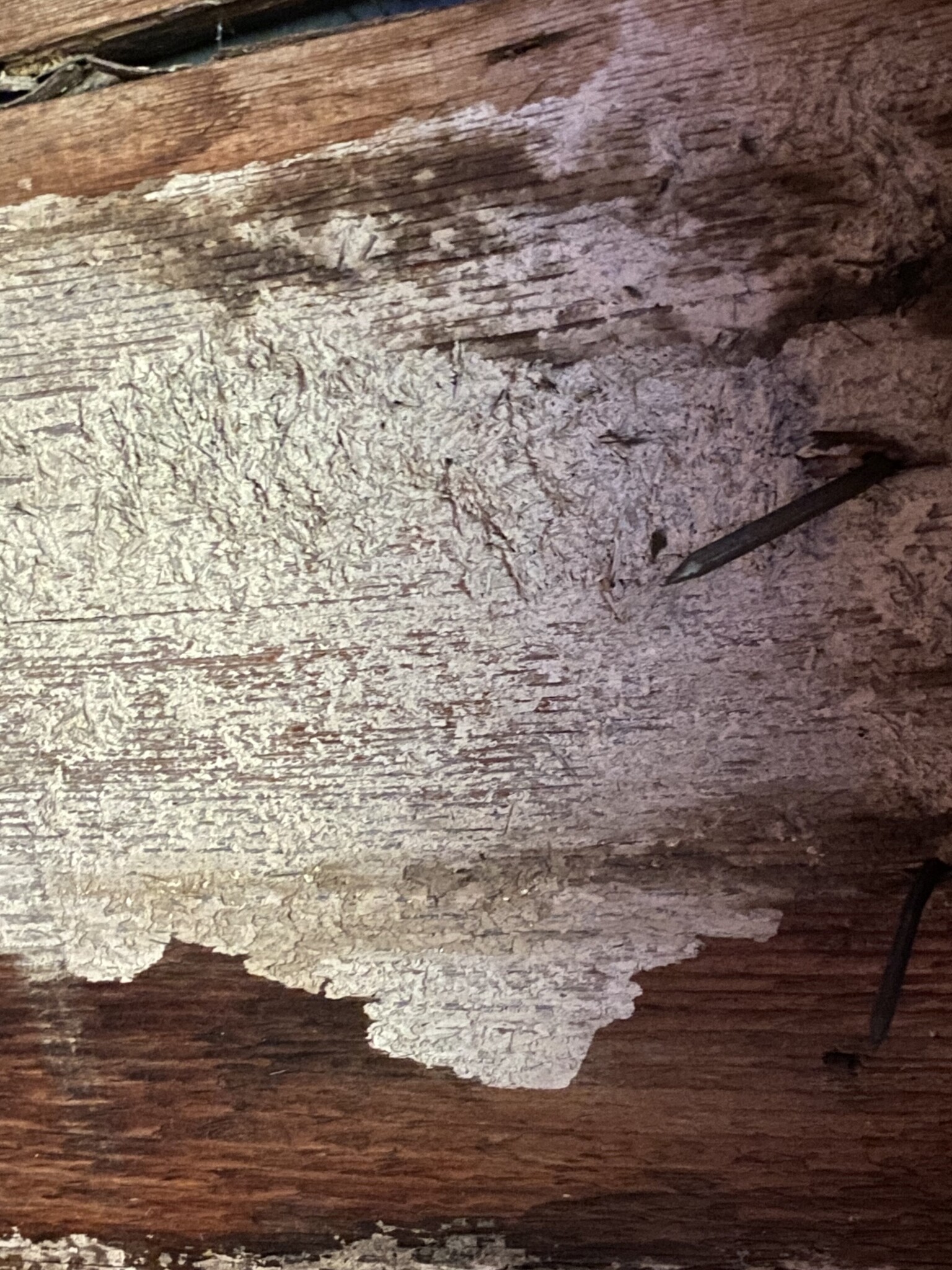

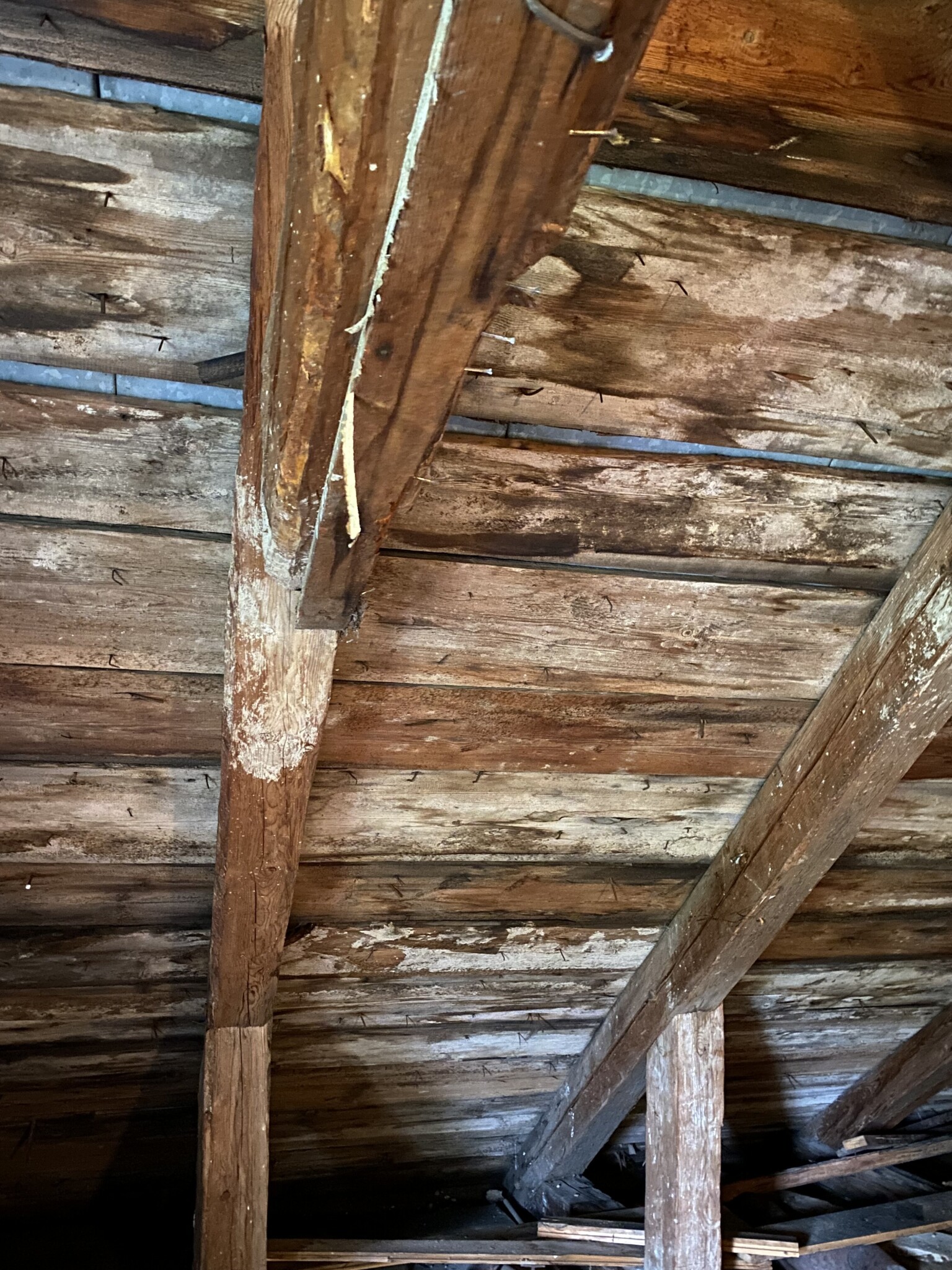

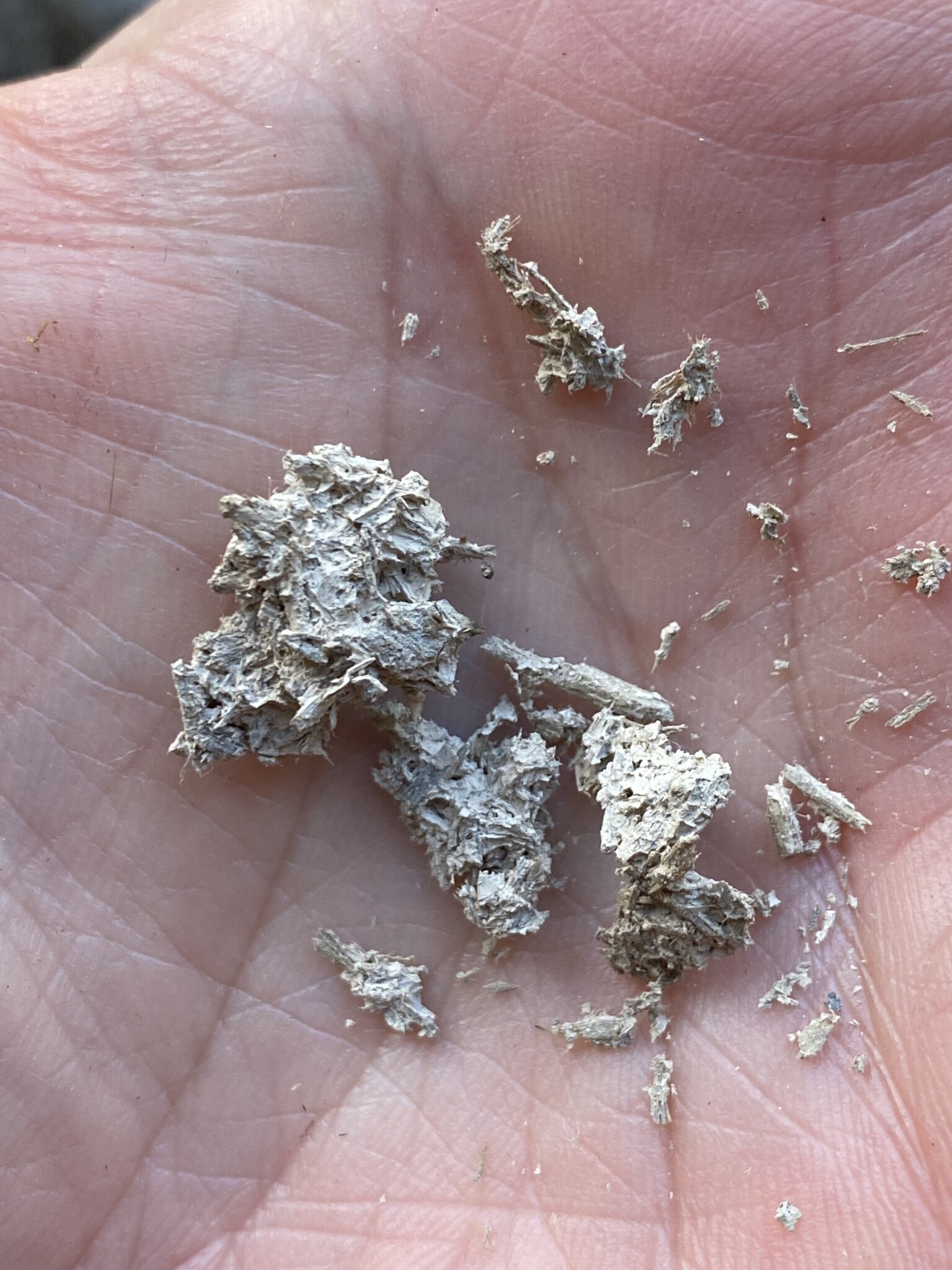

Vi har ett hus byggt ca 1850.
Nu ligger ett gammalt plåttak direkt på längsgående brädor. Misstänker att det legat lertegel innan plåttaket.
På vissa av brädorna på vinden finns detta gråvita. Det sitter bitvis i upp till centimetertjocka ”kakor”. Ser ut som om man blandar någon slags puts med träfibrer och sedan smackat på det på innertaket på vinden. Tar man bort en liten bit så är det lätt att smula och man känner tydliga träflisor i. Tog med en bild där de ser ut som det runnit lite längs en hanbalk också.
Har mina teorier men vad är det???

  • Gråvita smuliga klumpar med träfibrer hållna i handen, misstänks vara en gammal putsblandning från hus vinden.

C
Ser ut som lerklining.
Varför det hamnat just där kan man ju dock fundera på.

Återanvänt virke kanske?
Om ni hade sett dessa bilder först, hade ni då gissat samma eller gissat vitmögel?

C
Tja, det där ser ju onekligen inte ut som lerklining 😀
Så, nä, då hade jag gissat vitmögel.
Men det är samma som på första bilderna. Vitmögel har väl aldrig träfibrer och bygger centimetertjocka sjok?
C
Nä, men precis. Och inte brukar det rinna och stänka heller.
