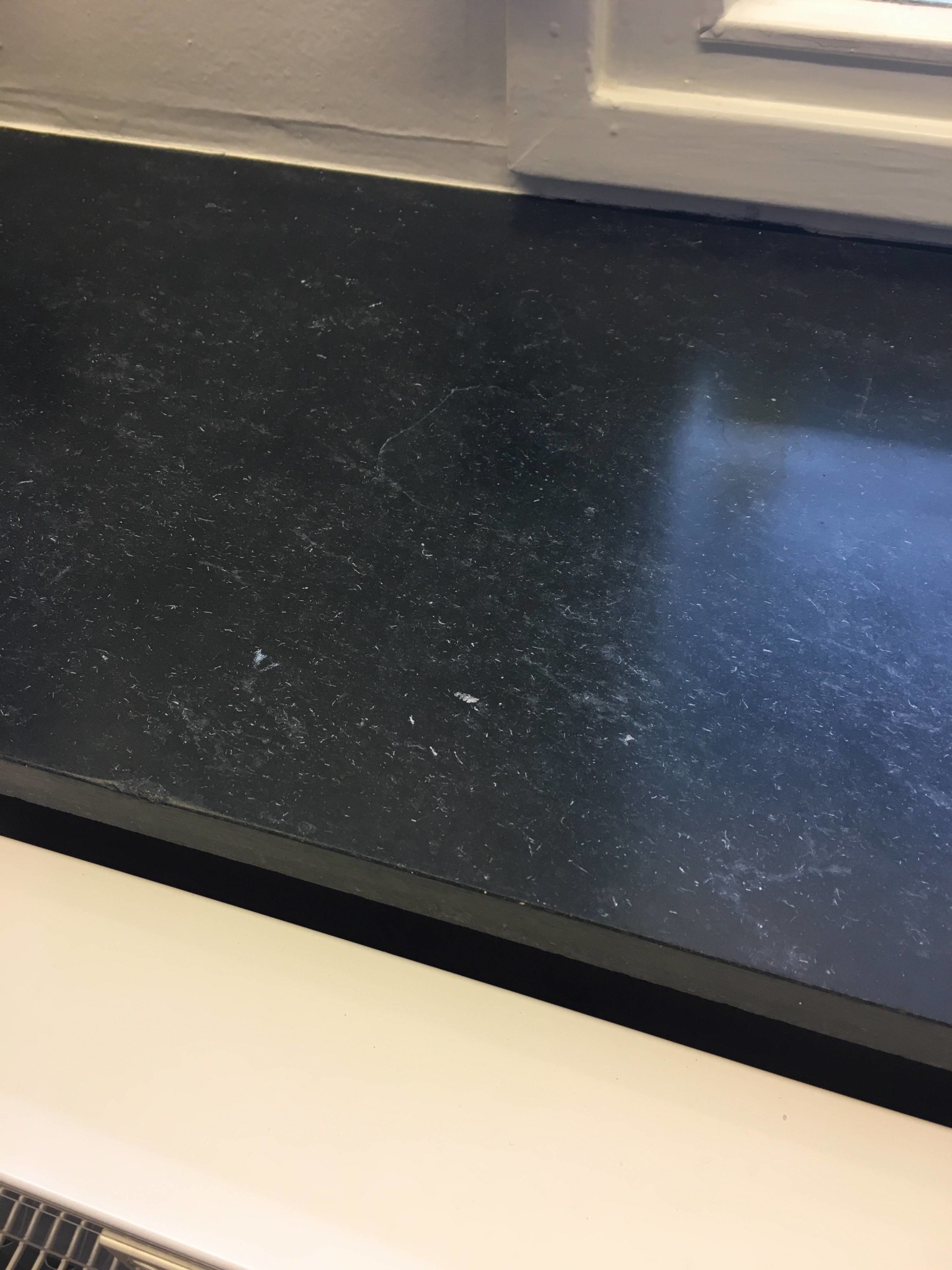

Kalksten? Känns som det i alla fall. Dock svårt att se på de bilder du luddat upp.
harry73
Jag tror att det är asbest, men jag tror inte att dammet är asbestdamm. Det är snarare hudflagor, hår, textilfibrer och andra äckliga saker.

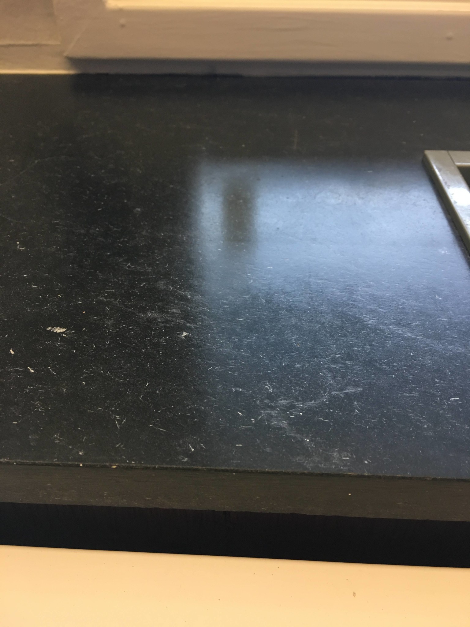

De blir ju inte kalla och känns inte sådär hårda som stenskivor. De knackar liksom lite mer som trä. Problemet är att eternitskivor vet jag inte hur de känns att ta på. Här är två bilder till
Svart arbetsbänksyta med små repor vid ett fönster, kontrasterar mot vit vägg och ljus underskåp.
Närbild på en svart bänkskiva med ljusa repor och en träkant i nedre delen av bilden.
Är du nojig, så torka av med en blöt trasa, som sedan slängs i soporna. Den ev. extra lilla mängden asbest i askan på en stor förbränningsugn, har ju ingen större betydelse.
Hehe njae ska väl inte säga att jag är nojig på det sättet... då överdriver jag. Snarare att jag inte litar på oförsiktiga kollegor, plötsligt en dag står de och sågar i skiten... hade varit skönt om det var något annat material :)
Finns det misstänkt asbest ska det undersökas innan arbetet sätter igång, för att rätt skyddsåtgärder ska finnas. Här hade det förmodligen räckt med att säkerställa att inte skivorna slås sönder, slipas eller naggas (om det är eternit). Som någon tidigare påpekat, ta kontakt med skyddsombudet.
När det gäller yrkesmässig hantering så är det rätt så mycket regler just kring asbest (på gott och ont...), så det kan vara bra att kolla med t ex skyddsombudet vad som gäller innan någon börjar bearbeta skivorna.
Det är ju också uppenbart att någon har sågat i dessa en gång i tiden för att sätta dit ventilerna som ni ser på bilderna. Det är sågat med lite eller ingen finess... ligger det fortfarande fibrer och asbest där i kanterna och släpper efter denna sågning eller det har liksom vädrat klart? Fan det är något med asbestens ”smygighet” som är otäck. Nu tänker jag att dess dåligt sågade kanter ligger och läcker asbest :surprised:
