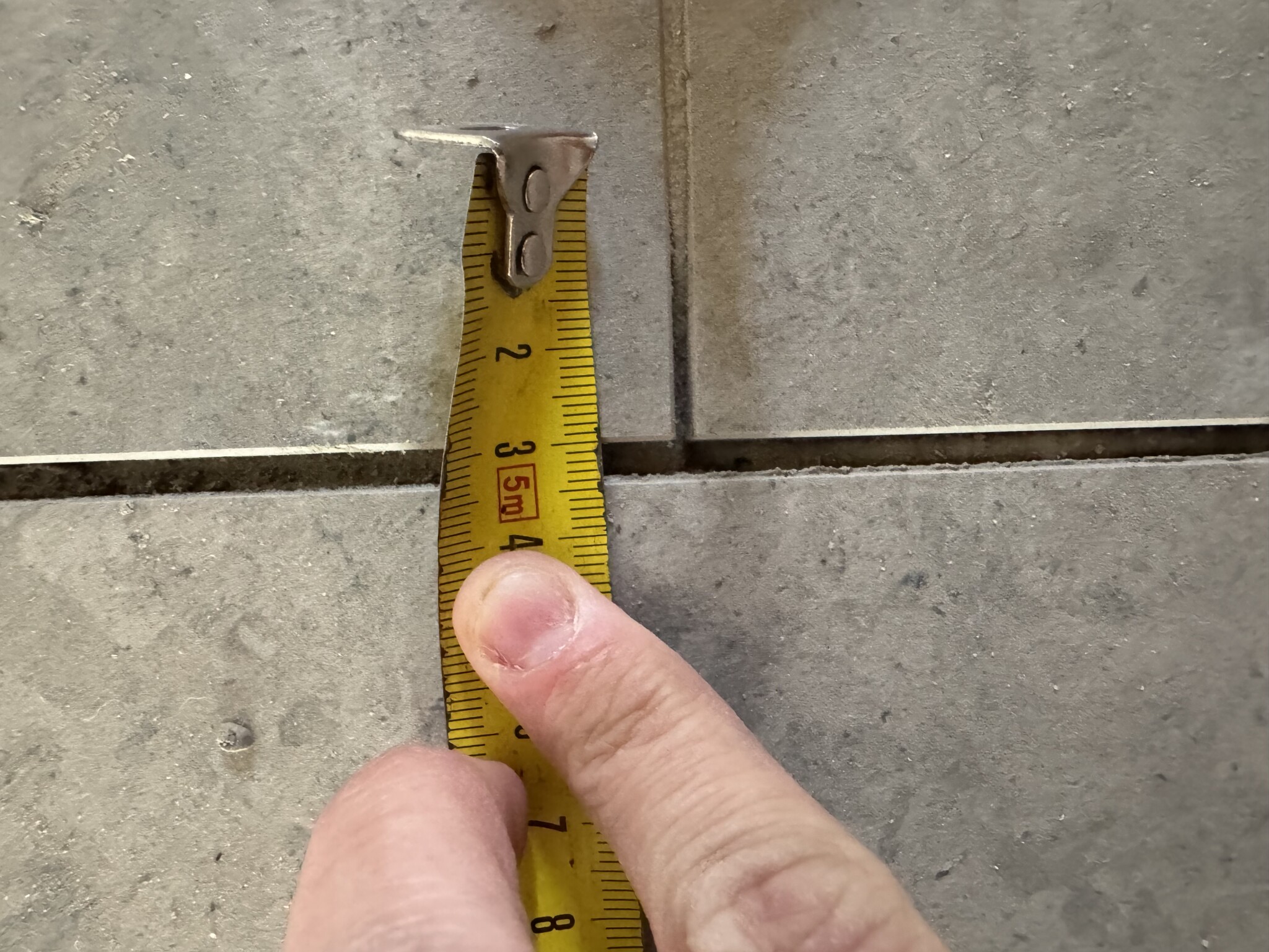

Vi har anlitat hjälp för att lägga klinkers i hallen
vi är inte alls nöjda med resultatet. Men har dock inge erfarenhet då det är vårt första hus och vår första renovering. Ojämnheter på flera ställen samt olika avstånd mellan alla plattorna. Vi hade en önskan om 1mm men byggarna sa att det var svårt pga vårt val av klinkers och rekommenderade istället 2mm. Vilket vi godkände.
Kolla gärna bilderna och kommentera hur arbetet är utfört och hur man går tillväga då man är missnöjd.
Tack för hjälpen

Ojämnhet är svårt att se på bilderna men fogskillnaderna är - i min värld - oacceptabla. En glad amatör, dvs de flesta av oss på forumet gör det där betydligt bättre. Provat att knacka på plattorna för bomljud, känns som risk f det med givet fogmissarna
EvertL och 10 till
Och dessutom så små bitar vid vissa kanter är inte ok i min värld.

Plattorna är från Bricmate- frågan är om det är plattorna som är dåliga också?
Satsuki
Det hoppas jag inte eftersom vi ska göra ett helt badrum med liknande klinker från Bricmate…
Skämt åsido, enl vår plattsättare och företaget som säljer bricmate är det bra kvalité m plattor som är skurna för att kunna sättas m smala (2mm) fogar.
Verkar snarare vara dåligt underlag och dålig plattsättning hos er. Jag har inte kaklat mycket men så ojämna fogar får man nästan anstränga sig att för att få….

Det tror jag inte det är bara undermåligt utfört absolut inte acceptera detta vi ser utan kräva omläggning..
Betala inte en krona innan ni är nöjda!

Massa moderna hjälpmedel och ändå misslyckas man totalt..
Finns typ två alternativ.
Riv upp och gör om.
Betala 0 kr och foga själv med en mörk fog och lev med ett gratis golv.
EvertL och 3 till

Vem gjorde underarbetet? Alltså säkerställde att ytan var plan innan plattsättning. Det jag fått veta är att ju större plattor (ni har 30x60?) ju större krav på underlaget.
Min gissning är oerfarna plattsättare och dåligt underlag.
TRJBerg och 3 till
