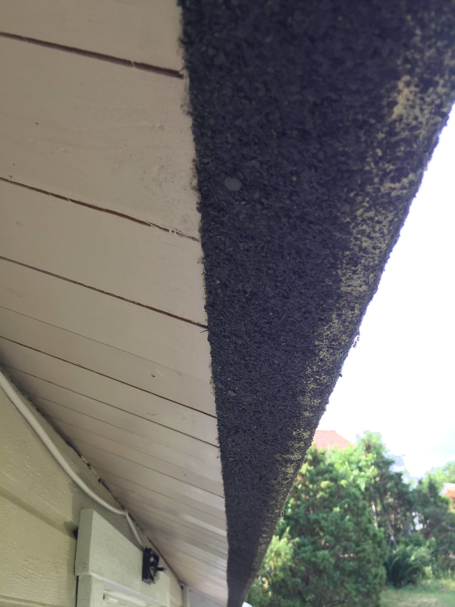

Takpapp vikt runt kanten på ett hus, fråga om risken för fuktskador.
Är det smart att vika pappen runt kanten eller finns det risk för fuktskador av någon orsak
Ser lite lekstugeaktigt ut i mina ögon.
Det ska väl vara en droppkant av plåt instucken under pappen. Risken är att vatten kryper runt och hamnar på råsponten med röta som följd efter några år.
Rickard.
Inte jättebra för livslängden heller då det kommer spricka i omviket långt innan resten av taket är helt slut. Men det är absolut inte något stor risk för några allvarliga skador.
