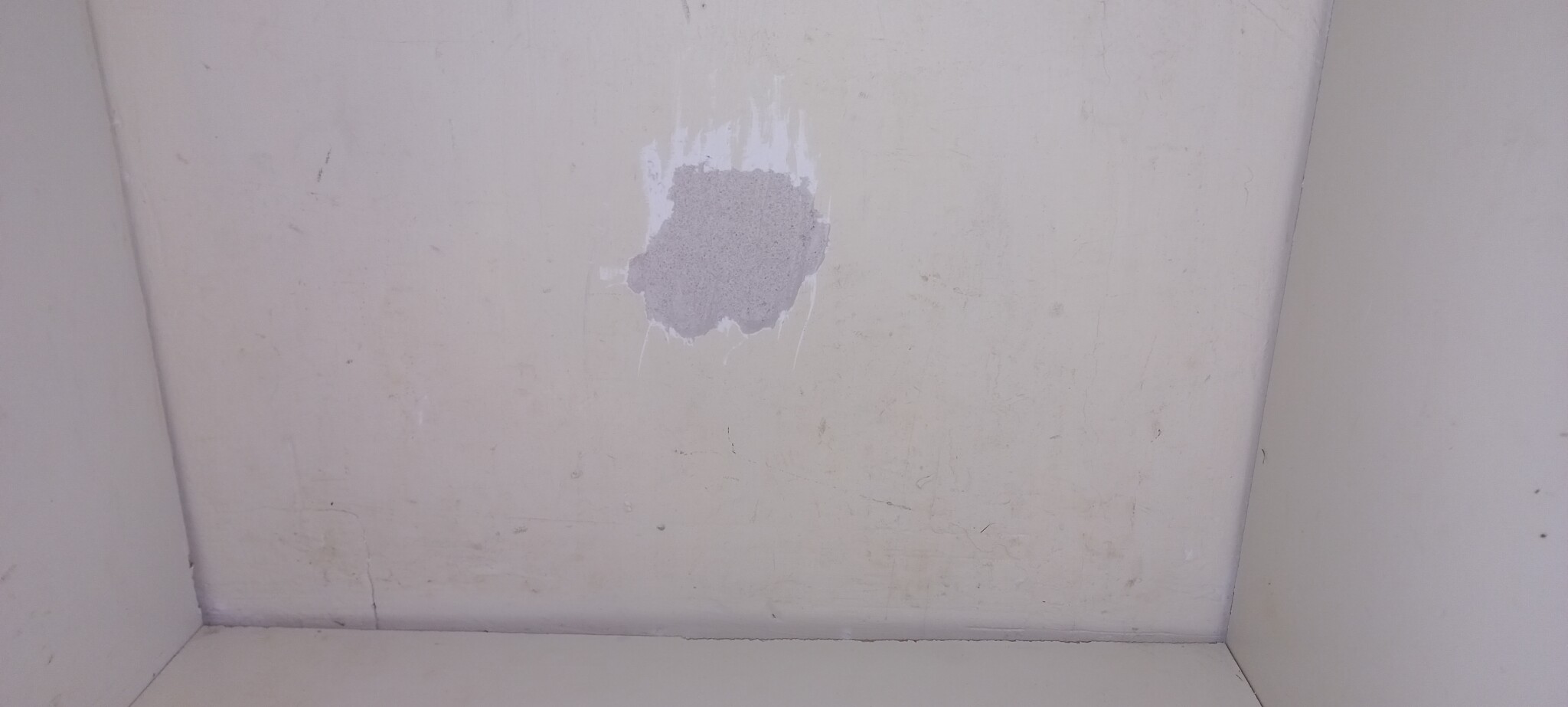

Husritning säger att det är betonghålsten. Hus 1979.
Håller på och kollar vart radonet kommer ifrån. Kan vara marken men inne i en garderob så finns denna vägg och det är värden på 800 om man stänger dörren.
Kan också vara från marken eftersom det bar platta under garderoben. Vitt hörn med slitna väggar och en patch av spackel.

Kan också vara från marken eftersom det bar platta under garderoben.[bild]
Min mätare radoneye ger inga högre värden hittills så tror inte det är blåbetong.
Vår blåbetong är lite mörkare, men det fanns flera varianter
