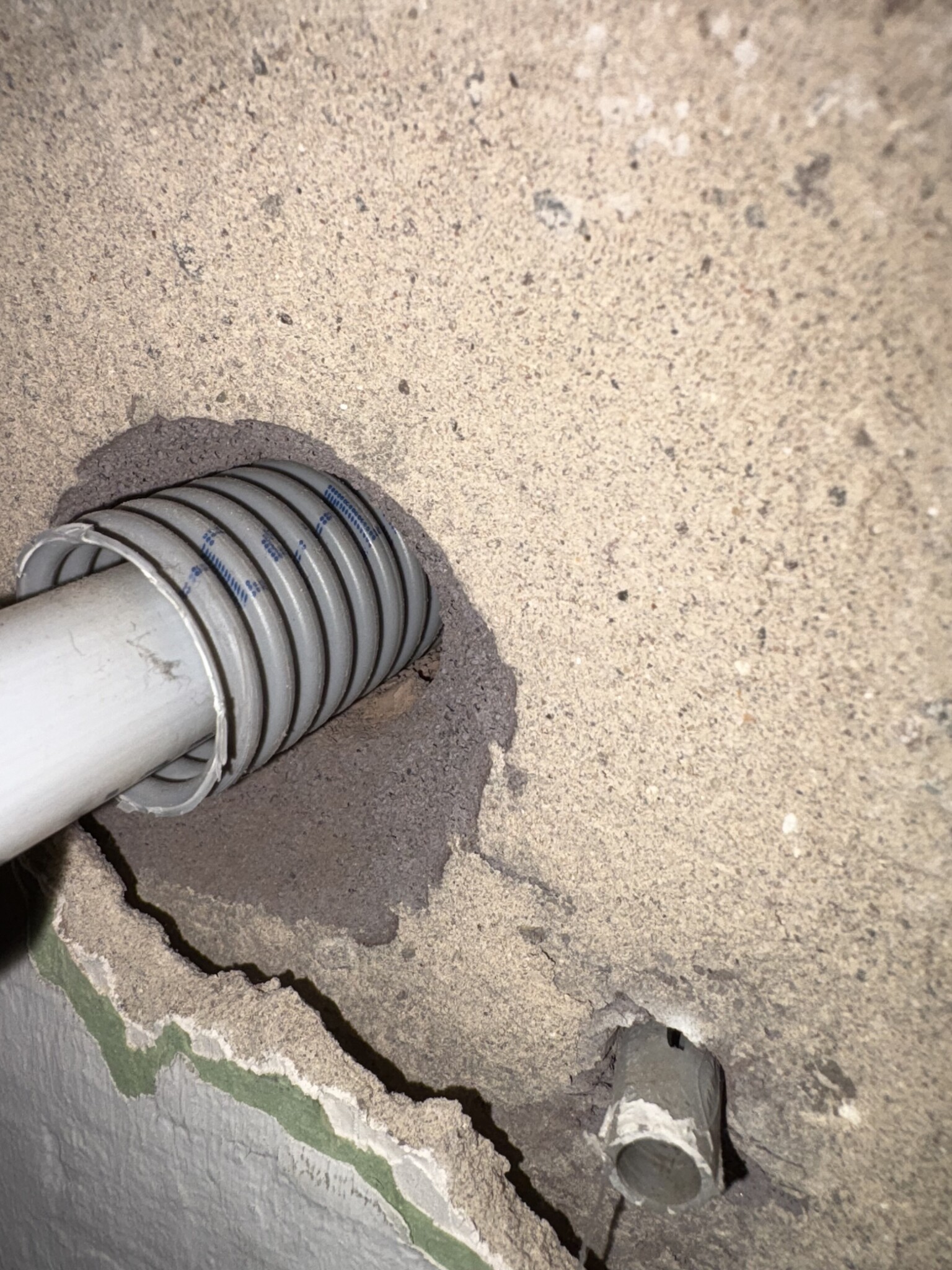

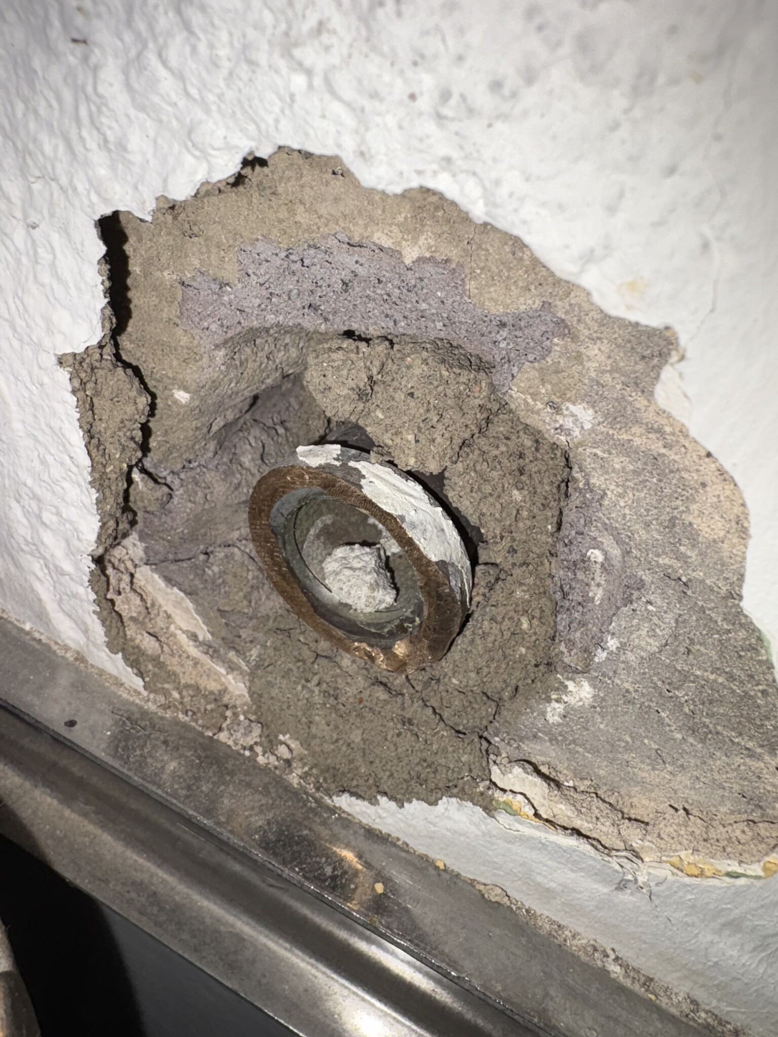

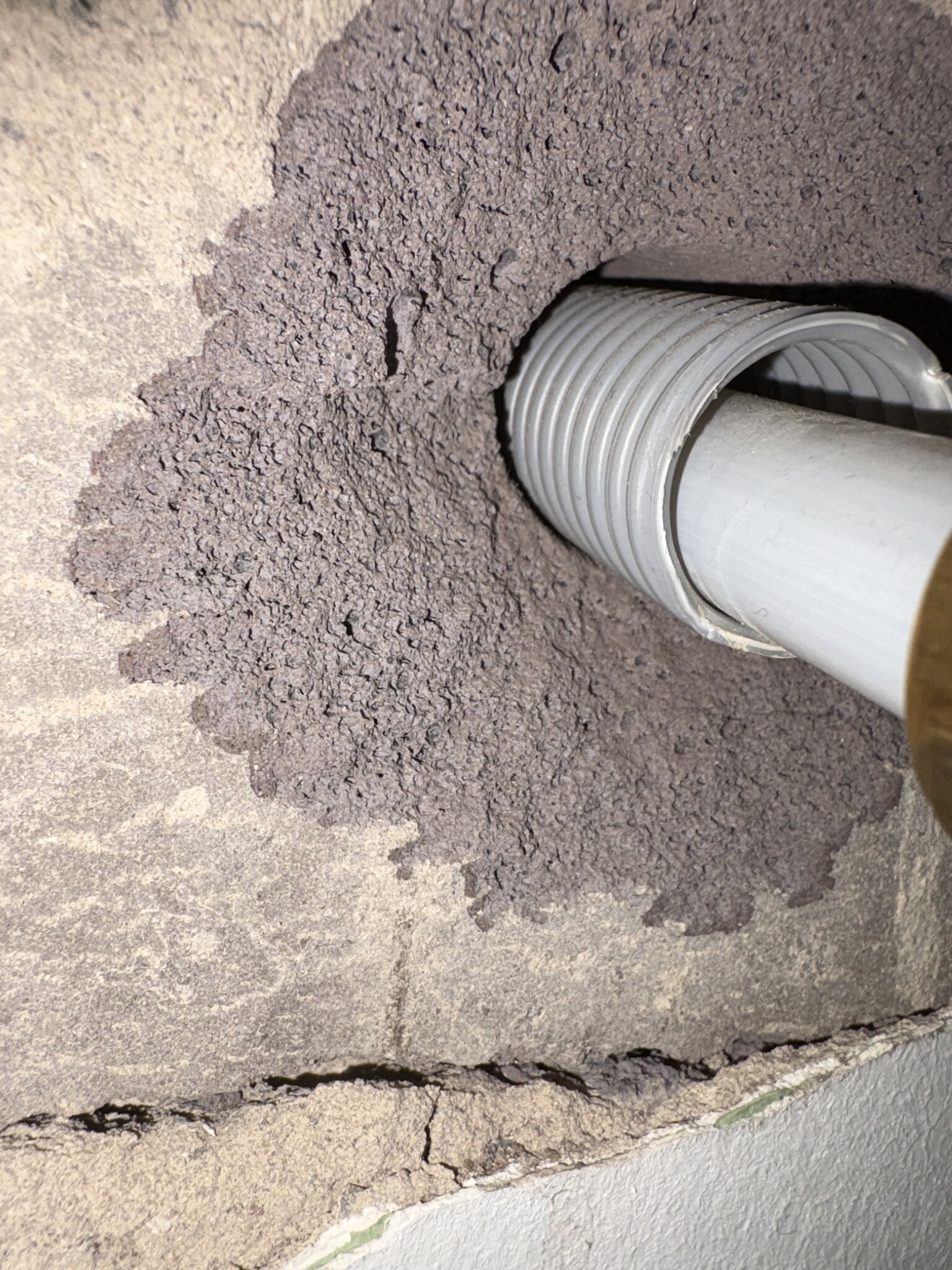

Vad är detta för material i vår källare som kom fram? Är det blåbetong? Har hört lite olika..😁

Ja, det ser ut som typiskt blåbetong.
Blåbetong
Blåbetong. Radonbetong. Kärt barn har många namn 😉

Blå lättbetong ja. Om den är gjord från alunskiffer är vanskligare att säga. All blåbetong är inte strålande.
Varför undrar du?

tack för alla svar :) Vill veta om det är blåbetong så jag kan utmäta radon
tommib
Radonmätning är bra att göra oavsett byggmaterial. När du vet vad du har kan du ta ställning till om och vad du ska göra åt det. Vid blåbetong som avger radon är lösningen typiskt ventilation. Det är inte så dumt ändå med bra ventilation (FTX).

Helt rätt, jag skrev lite fel. Jag gjorde en mätning i vintras och fick 140+\-10 i källaren och 40+\-20 i sovrummet där uppe, tänkte att jag frågar om materialet för om det inte är blåbetong så kunde det vara markradon, men troligtvis byggmaterialet då :)

Kanske bara min skärm men tycker inte den ser speciellt blå ut. Hade sagt lättbetongs ja, men gissat att det inte var blåbetong. Vad är det för byggår och vart sitter väggen?

1940, källaren 😁✌️

Kan fortfarande vara markradon. Hur mycket väggen strålar tar man reda på med en gammamätare. Det kan man säkert hyra en.
Oavsett vilket så spelar det ingen roll. 140 bq/kbm och år skulle jag inte gjort ett skit åt.

Ok tack för svar, så jag behöver inte oroa mig för värdena? :)
tommib
Om du inte kedjeröker i källaren, nej. Och inte heller då skulle jag primärt oroa mig för radonet.
