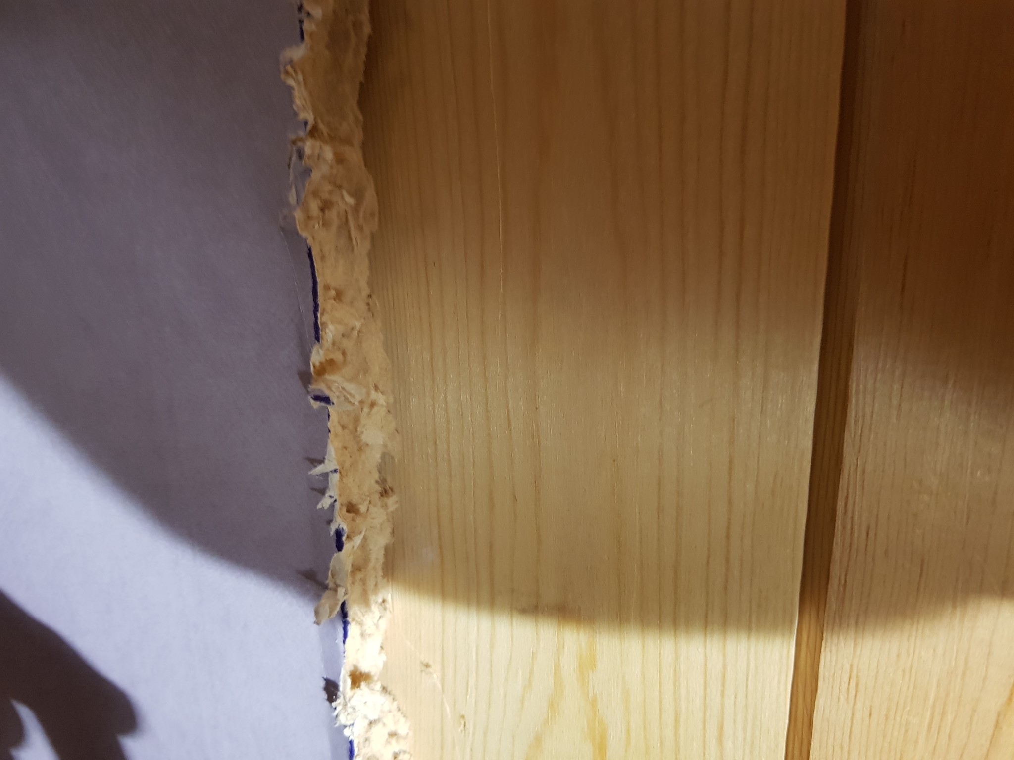

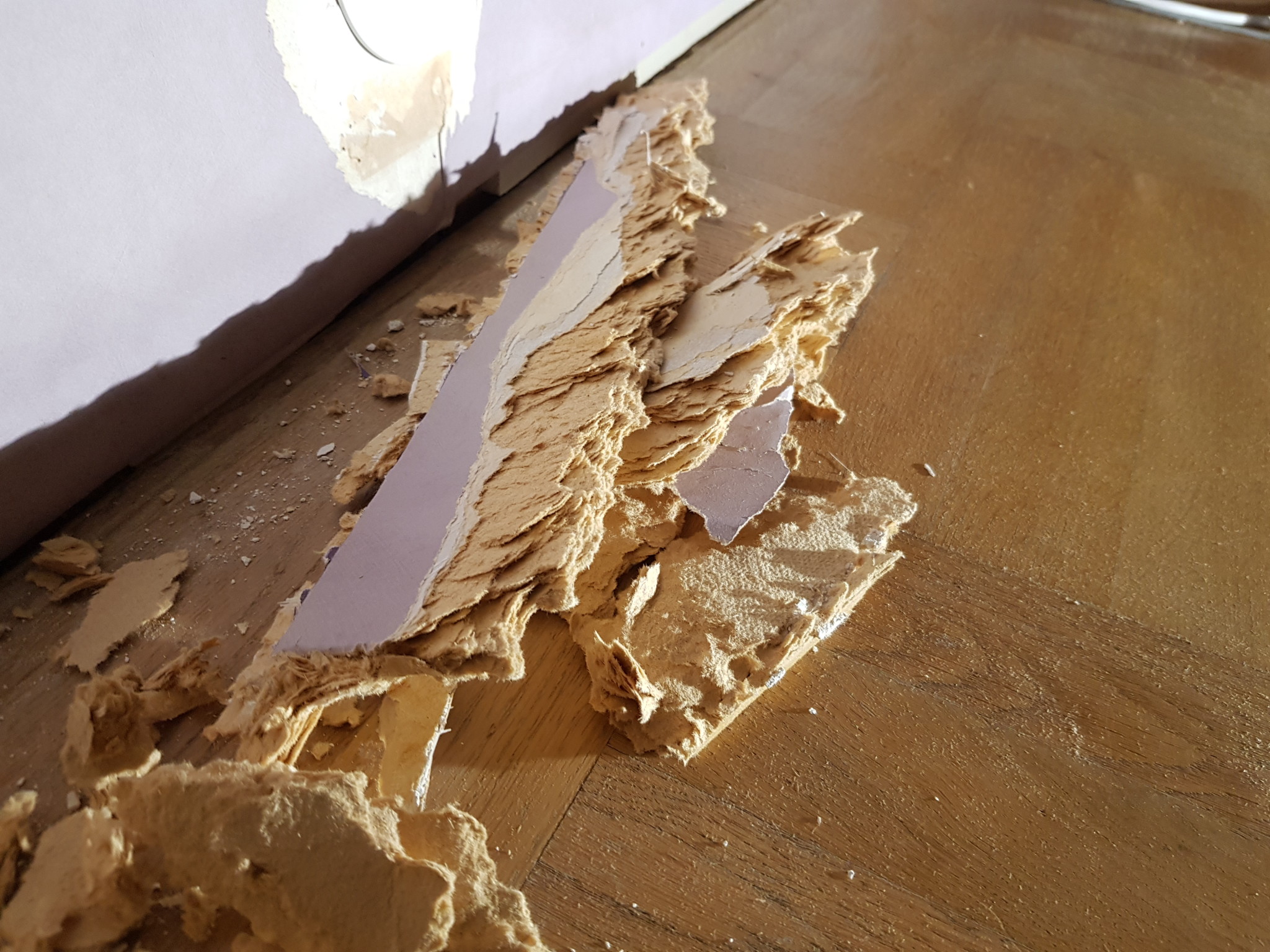

Håller på och ska flytta ett dörrhål i vårt hus från 65.
Innervägen består av en seg kartongliknande material. Bakom är det spontant trä.
Behöver man oroa sig? Har aldrig hållit på i äldre hus.
  • Borttaget material från en vägg som visar lager av kartongliknande material och spontat trä under renovering.
  • Närbild på ett dörrhål med kartongliknande material framför spontat trä.
Treetex, träfiberskiva.
Magnus E K och 2 till
Ser ut att vara en vanlig masonitskiva eller tretex. Finns inte asbest i dessa.
Jepp, Tretex är det, du kan vara lugn.
Tack för bra svar, då är det bara fortsätta jobba.
Om du hittar något annat i din rivning och du ser små hårstrån tycker som från en korthårig hund så bör du se upp.
Men det är oftast du hittar asbest på andra moment om du river inomhus. Badrum, gamla rör och ventilation är de vanliga misstänkta.
