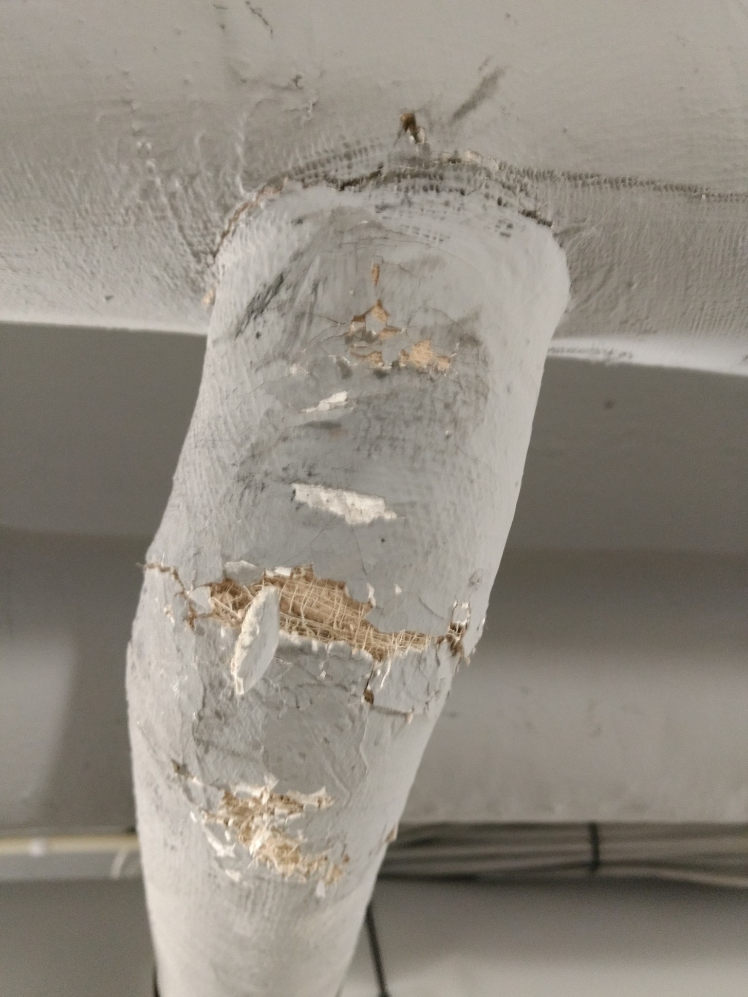

Vi köpte en lägenhet och märkte att rören på källarvåning är skadade överallt. Går det att se från bilden om det skulle finnas asbest i rörisleringen? Huset byggdes 1969.

  • Skadad rörisolering med synliga fibrer i källare, möjlig asbestrisk, hus byggt 1969.

Nej. Det går det inte. Men det är fullt möjligt att det är asbest innanför gasbindan.
Så länge ingen rycker och sliter i isoleringen, är det ingen fara på taket, och knappt annars heller.

Det kan det vara, men det är inget att oroa sig för. Du bor ju inte i källaren.

Tack på era svar. Nej, vi bor inte i källaren men vi och många andra som bor i huset använder porten på källarvåning nästan som huvudentré...
Du kanske kan be hyresvärden att fixa till isoleringen genom att linda på lite binda och måla, så dammar det garanterat inte även om man kommer åt det, vad det än är ...

för att förtydliga, asbest är bara farligt om man får i sig asbestdamm, alltså om någon sågar, borrar, slipar, river i asbesten osv så att damm uppstår/sprids av just det materialet. Inte att det ligger vanligt damm ovanpå rören, det dammet är inte asbest.
Om asbesten är målad dammar den inte heller om man städar av rören.
