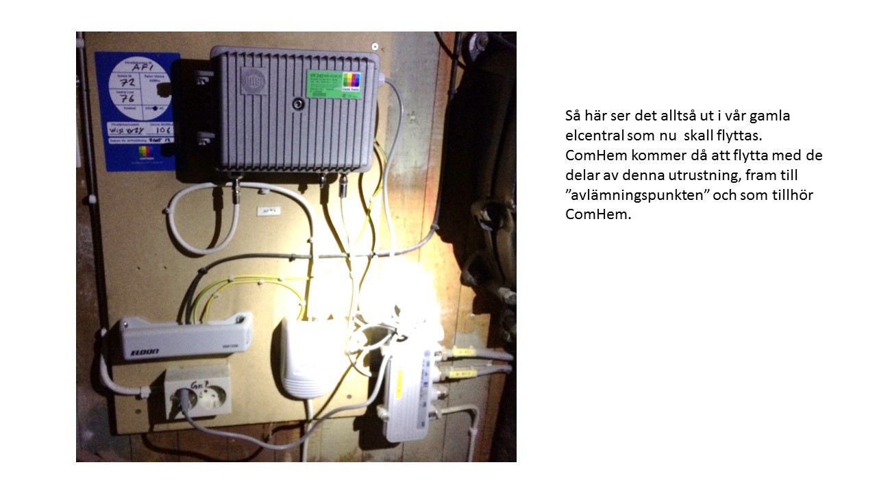

Vi sätter in nya elcentraler i våra källare i vår bostadsrätt, och då har ComHem tagit på sig att även flytta sin utrustning från den gamla platsen där de är uppsatta idag i källren, till den nya i direkt anslutning till den nya elcentralen. Denna "flyttkostnad" har ComHem lovat att stå för och har utsett en montör på en extern firma som skall göra jobbet åt ComHem.
Eftersom det tydligen är så att ComHem svarar för vissa delar av nätet, och bostadsrättsföreningen står för de delar som kommer därefter, så kommer ComHem enbart att flytta sin utrustning och då lämna kvar några få delar som tillhör föreningen, men som idag sitter tillsammans. Eftersom själva flytten av elcentralerna (en i varje huskropp), handlar om en sträcka på max 10 meter, så frågade jag den installationsfirman som gör jobbet åt ComHem, hur mycket det skulle kosta att även flytta med våra delar till den nya elcentralen då de ändå var på plats. Förutom att det ju förmodligen blir lite mer lättarbetat att ha all utrustning på samma ställe, så slipper ju installatören annars dra ytterligare en kabel TILLBAKA till det gamla stället där då, i så fall, vi kommer att ha kvar vår del av kabel-TV-nätet. Dessutom ville vi att de skulle sätta upp ett nytt antennuttag (med data-uttag) i direkt anslutning till den utrustning de flyttar till den nya elcentralen och som skall användas för att skicka fastighetsdata. Flyttar vi med vår del av utrustningen, är det alltså fråga om max en meter kabel i varje källare, men har vi kvar vår utrustning, blir det väl en 10 meter per elcentral. Och som sista åtgärd, när de ändå var där, ville vi ha ytterligare en uttag till ett kontor som ligger i samma källarplan som den nya elcentralen dit installatören flyttar utrustningen. Kontoret ligger 15 meter från den punkt där installatören sätter upp utrustningen, men vi har även en kabel upp i fastigheten som passerar kontoret i källaren, så jag antar att man kan sätta en splitter(?) utanför kontoret och sedan dra in en kort kabel dit och sätta upp antennuttaget?
Sammanfattningsvis så är alltså installatören på plats och skall flytta ComHems delar av utrustningen.
Vi vill flytta med våra delar så att utrustningen hålls samman. Vi vill dessutom installera tre nya antennuttag som ligger i anslutning till den nya platsen. Om vi flyttar med utrustningen handlar det om max en meter för två av uttagen.
För att göra "vår del" vill installatören fakturera 14 000:- + moms. Hur mycket de sedan fakturerar ComHem för den större del av flytten vet jag inte, men det borde förmodligen i så fall vara ungefär lika mycket.
Frågan är nu. Debiterar antenninstalltörer extremt högre timarvode än exempelvis elektriker? Är antennkabeln de måste dra väldigt kostsam per meter, jämfört exempelvis tp-kabel? Eller är det de tre nya antennuttagen som kostar skjortan? Eller har ComHem vänt sig till fel installatör?

Det är omöjligt att svara på. Om ni ska komplettera med 3 extra uttag behövs det troligtvis en extra förstärkare, i värsta fall (beroende på placering av uttagen) behövs det fler förstärkare.
Det många inte vet är att det inte bara funkar att "splitta" en kabel och lägga till extra uttag. Varje extra uttag kan påverka hela nätet.
När Comhem öste ut nya anläggningar var det extremt prispressat på marknaden så de flesta äldre nät är optimerade för exakt det antal uttag som finns, ofta är det t.o.m. fel utformat men har fuskats till i efterhand genom att inte använda hela frekvensbandet. Fusk som jag själv har försökt fixa till många gånger.
Är ni missnöjda med priset så vänd er till någon annan. Vilken elfirma som helst bör lätt klara av att flytta grejerna, det är vanligtvis "vanliga" elektriker som drar och kopplar in antenn, data och tele i fastigheter efter leverantörens överlämningspunkt.
