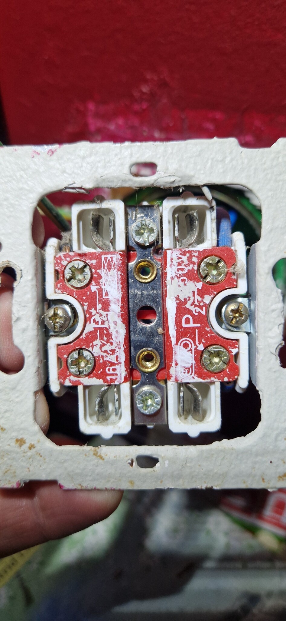

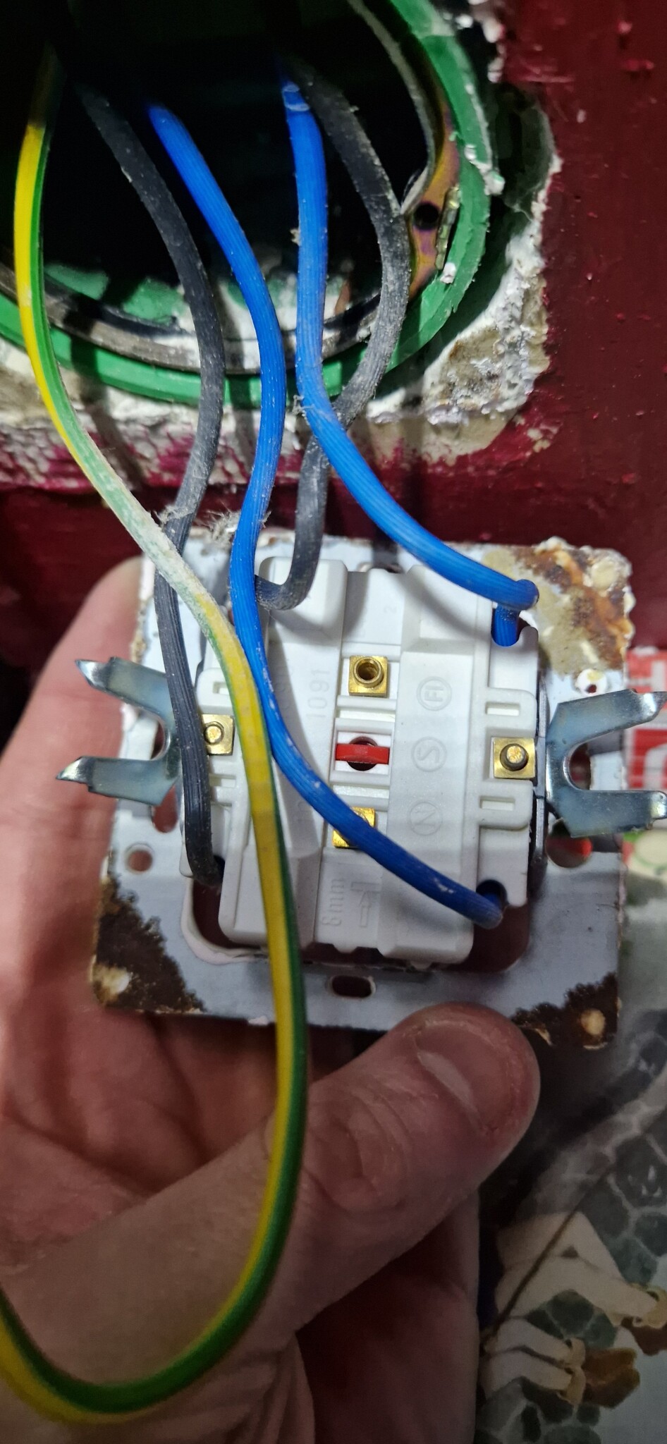

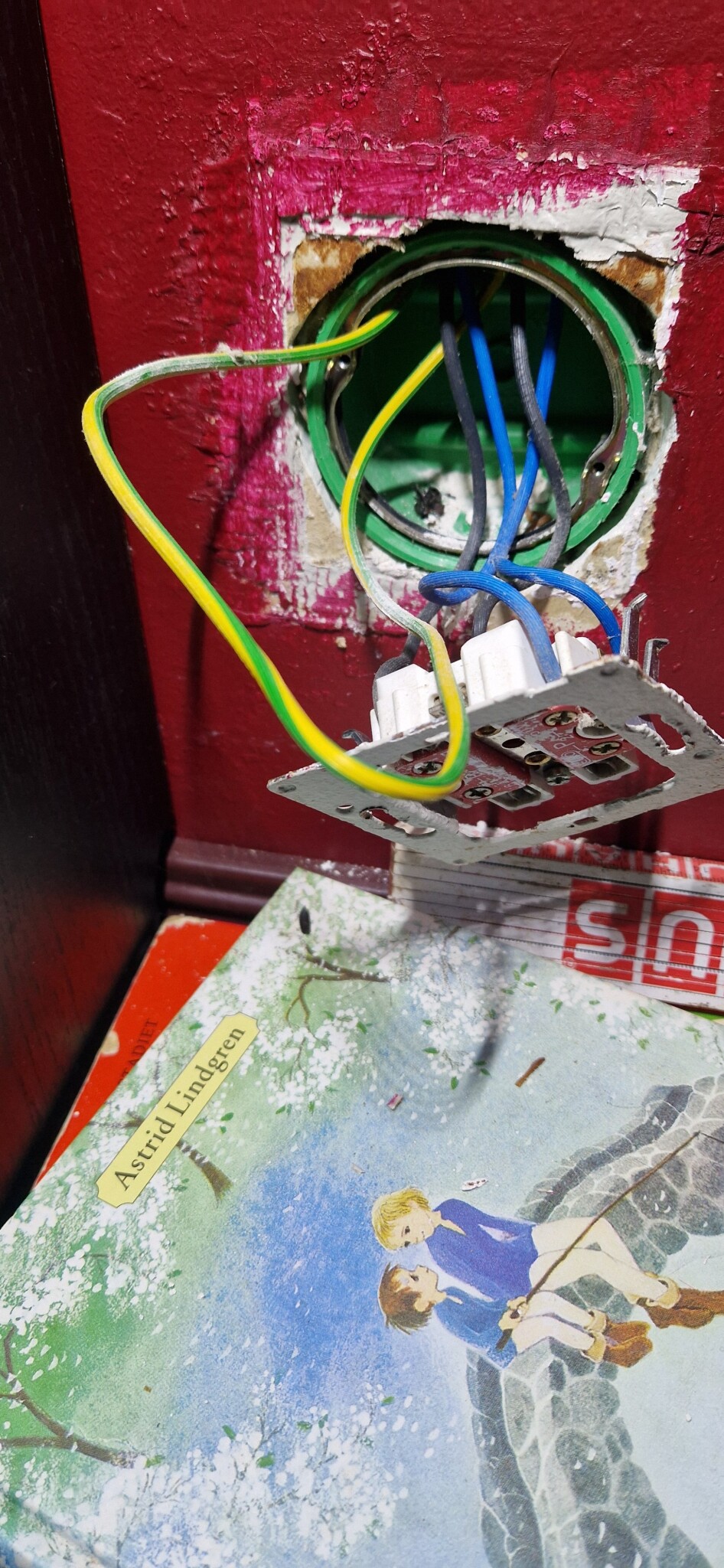

Köpte ett hus i somras. Har gjort vid vardagsrummet och ska byta vägguttag. Förra ägaren var elektriker så tänkte inte att jag skulle mötas av något märkligt i dosan. Men jag blir lite ställd när jorden bara är dragen genom dosan och inte kopplad till uttaget. Jag är absolut inte elektriker så jag kan ju missa något uppenbart, men skulle någon vilja upplysa mig i så fall? Har kollat i två dosor i samma rum och i båda dosorna ligger jorden dragen men inte inkopplad. Känns spontant inte så säkert? Någon som har konstruktiva tankar kring detta?
Precis som @elmont skriver så kan det vara förberett för jordade uttag mm. Det var inte förrän 1994 (om jag kommer ihåg rätt) som det blev krav på skyddsjord överallt.
Antingen ojordat eller jordat i hela rummet, ingen blandning, gäller även fast ansluten utrustning.
I vårt hus från -69/-70 så var skyddsjord framdraget till varje dosa mm, men det var bara jordade uttag i köket (ej matplats) samt hela källaren förutom gillestugan och trappan. Eftersom flera av uttagen saknade/hade trasiga petskydd så byttes alla uttag till jordade dito (med jorden inkopplad).

Hade gn/ye ledaren bara varit dragen rakt igenom dosan, utan en extra loop/längd i dosan kan man gissa att det rör sig om jordledare till ett skyddsjordat utrymme som badrum eller kök.
Men den extra längden antyder att det som redan nämnts kan röra sig om att det är förberett för skyddsjordning av det aktuella rummet.
Det är jätteviktigt att man innan anslutning av ledaren till ett uttag:
1. Säkerställer att ledaren faktiskt är korrekt ansluten till skyddsjord i centralen!
2. Som nämnt ovan, ansluter samtliga uttag inklusive takuttag i ett rum till skyddsjord.
Jag skulle vara extra noga om jag var i dina skor och hade köpt ett hus av någon som är, eller utger sig för att vara elektriker, talesättet "skomakarens barn" ringer lite i öronen.
Så bli inte frestad att ansluta ledaren när du ställer i ordning rummet utan att göra undersökningar kring hur helheten ser ut. Det finns sannolikt anledningar till varför den inte är ansluten i dagsläget.
