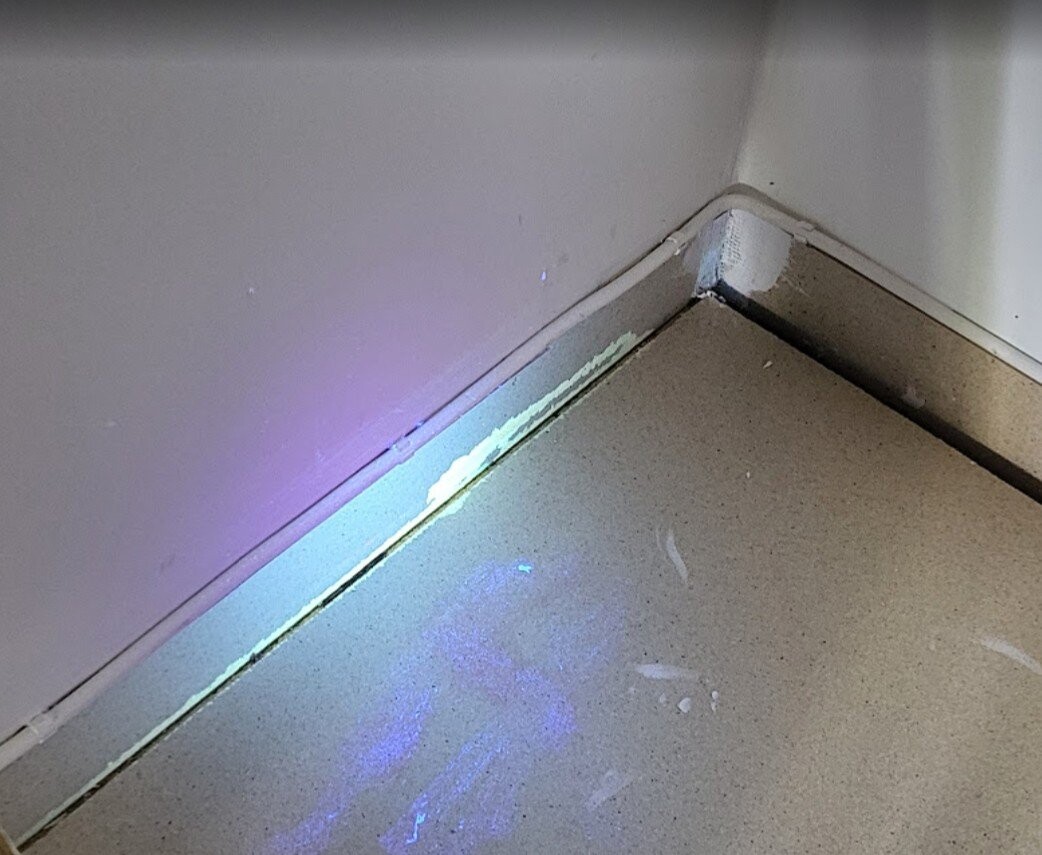

Jag har kommit längre i processen än vad jag lät påskina i mitt första inlägg.
Frågan om vad som orsakar lukten var en av mina första grubblerier - det luktar piss men kan det vara något annat?
- Skadorna finns på övervåningen också, så jag uteslöt att lukten skulle bero på fukt från torpargrunden.
- Lukten finns i både den äldre delen och den nyare delen av huset. Det är gamla trägolv i den äldre delen, laminatgolv i den nyare delen. Avfärdade här att materialval eller åldrat byggmaterial kan vara orsaken.
- Med hjälp av UV-ljus synliggjordes spår på golvspån och väggskivor. Enligt skadeteknikern var formen på dessa spår talande för när husdjur uträttat sina behov intill en vägg.
- Resterna av torkad urin på de golvbitar som revs ut var väl det snuskigaste beviset.

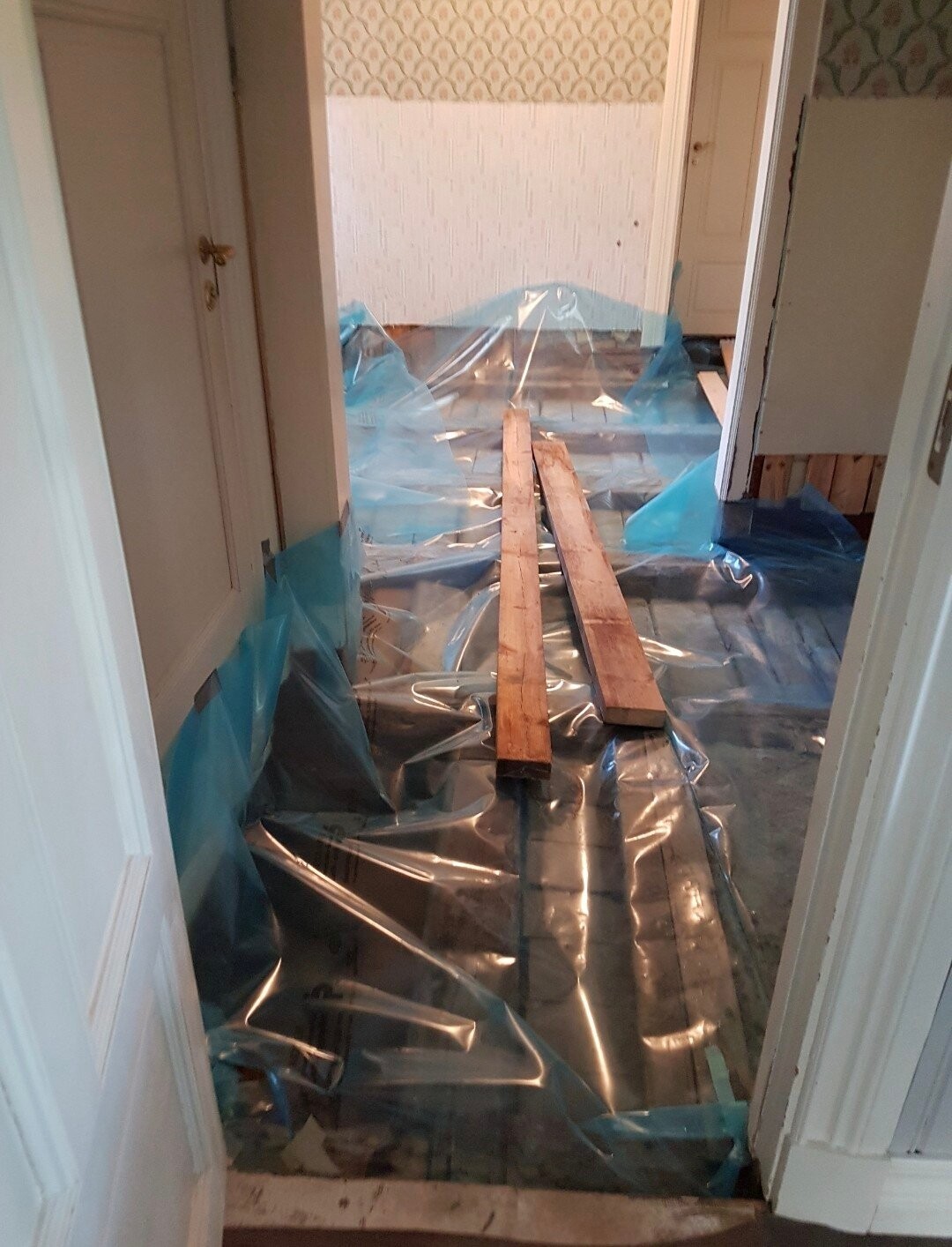

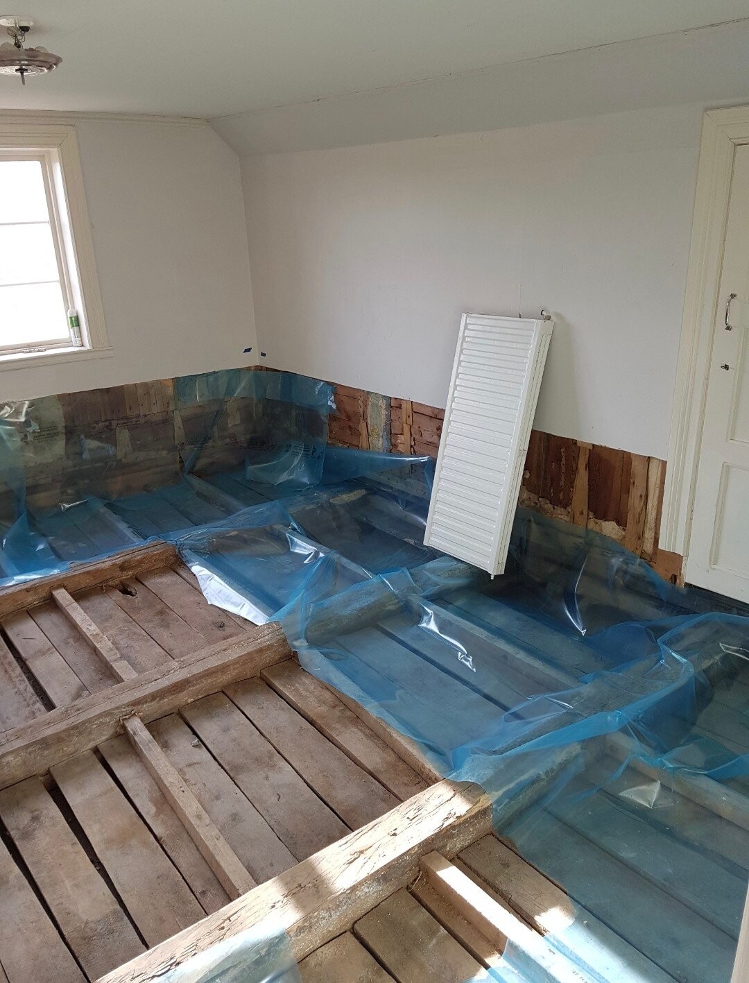

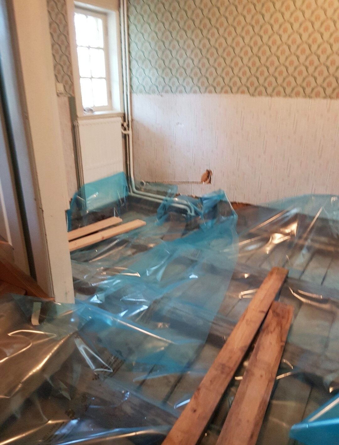

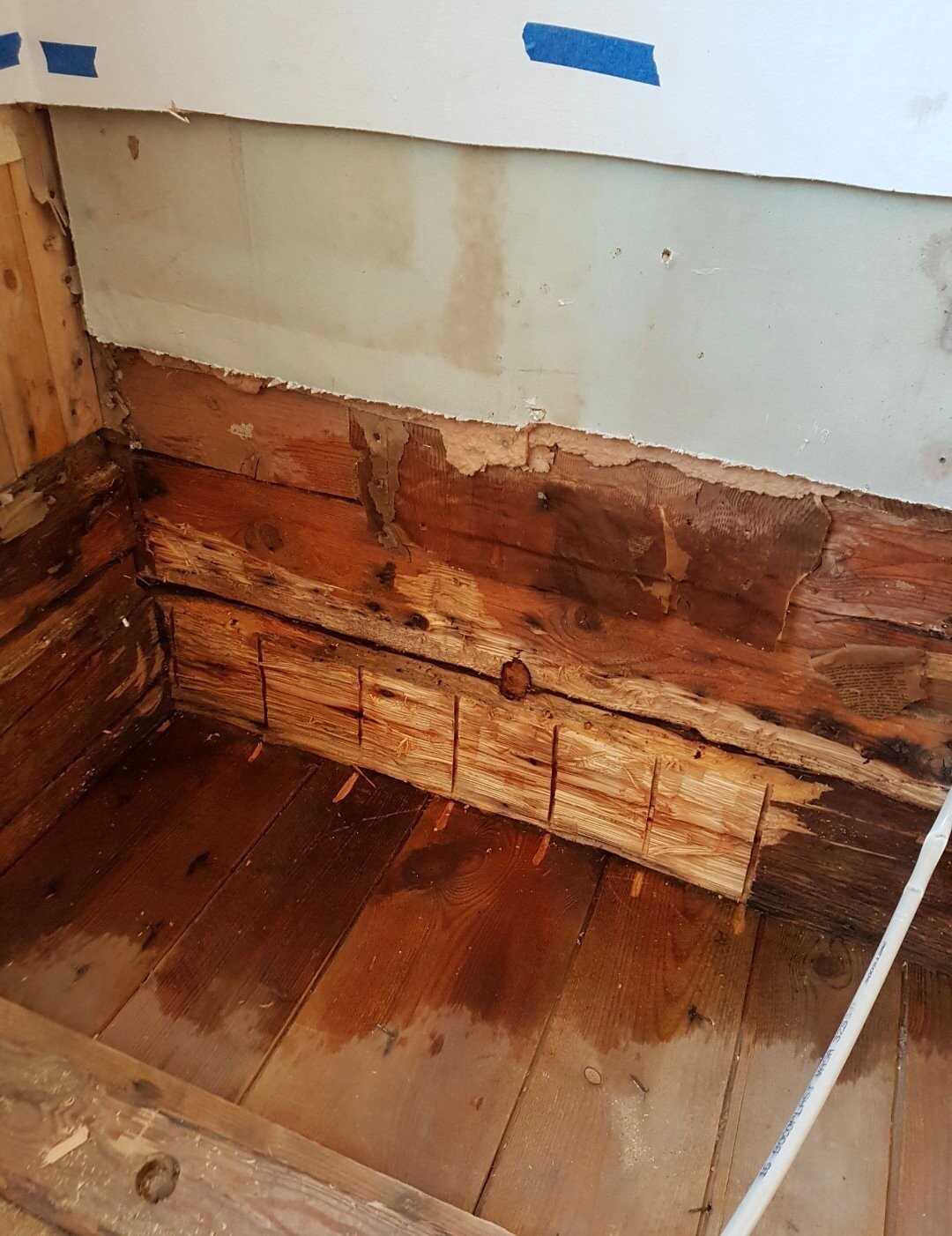

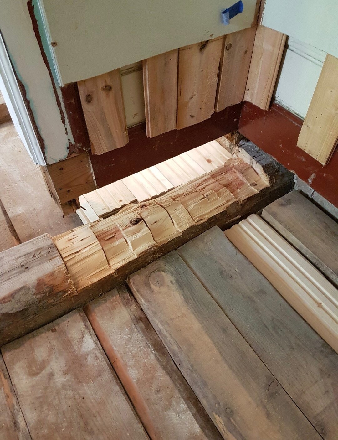

Det tog oss ungefär 1.5år från att vi upptäckte det dolda felet tills vi va klara. Men nu märker vi inte av någonting och trivs jätte bra i huset!
Vi fick precis som du det positiva beskedet att skadan bedömdes som ett dolt fel.
Sen började uppförsbacken när det kom till ersättning. Vi hade hantverkare och saneringsfirma på plats som lämnade offerter som vi sen skickade till försäkringsbolaget.
Man återkommer med beslut på ersättning som inte är i närheten. Vi försöker bestrida detta själva men möts av kalla handen. Det är då vi vänder oss till en jurist för att få lite mer tyngd i argumenten. Efter en massa telefon och mail slutar det med att skadereglerare kommer till vårt hus och vi har ett möte tillsammans med jurist och hantverkare som får förklara vad det kostar att behöva riva ut ett hus med stomme ifrån sent 1800 tal och sen bygga upp det igen.
Efter detta möte va det betydligt enklare att få offerter godkända då skaderegleraren tidigare inte förstått omfattningen av skador och arbete.
Tips att vara noggrann med dokumentation av alla skador du hittar som bevis. Sen när ni väl börjar riva så ta inga genvägar utan bort med allt.
Katturin slutar aldrig lukta och därför måste allt material som man misstänker är skadat bort och sen sanera området med enzymer.
Skickar med lite bilder ifrån hur det såg ut hos oss under rivning och sanering.

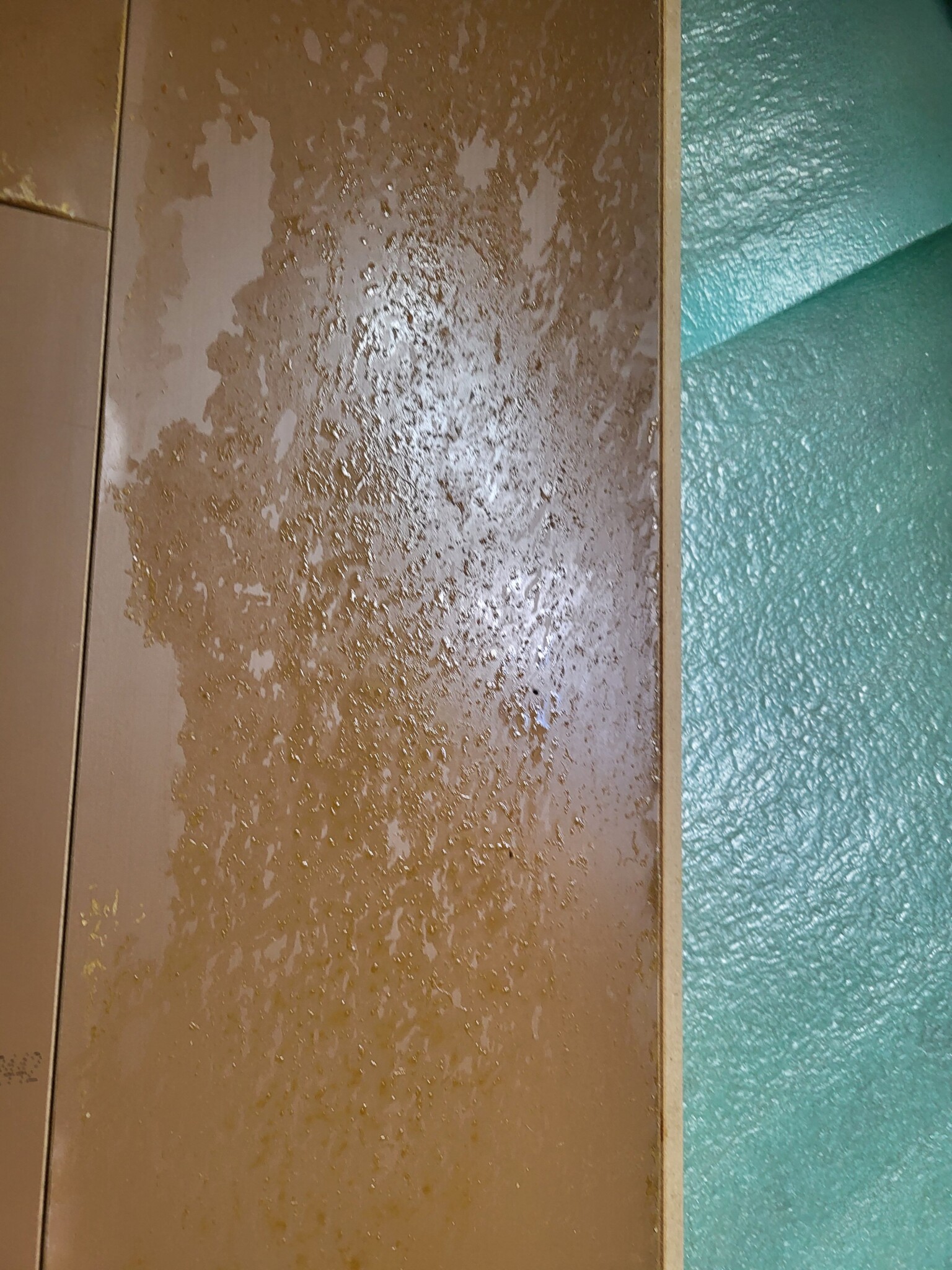

Skadeteknikern använde UV-ljus för att hitta spår efter att husdjur gjort sina behov. På övervåningen där golv och lister var bortrivet kunde man se var pölen varit och hur rinnet letat sig längs med väggen. De tydliga resterna under vissa golvskivor var en annan ledtråd.
