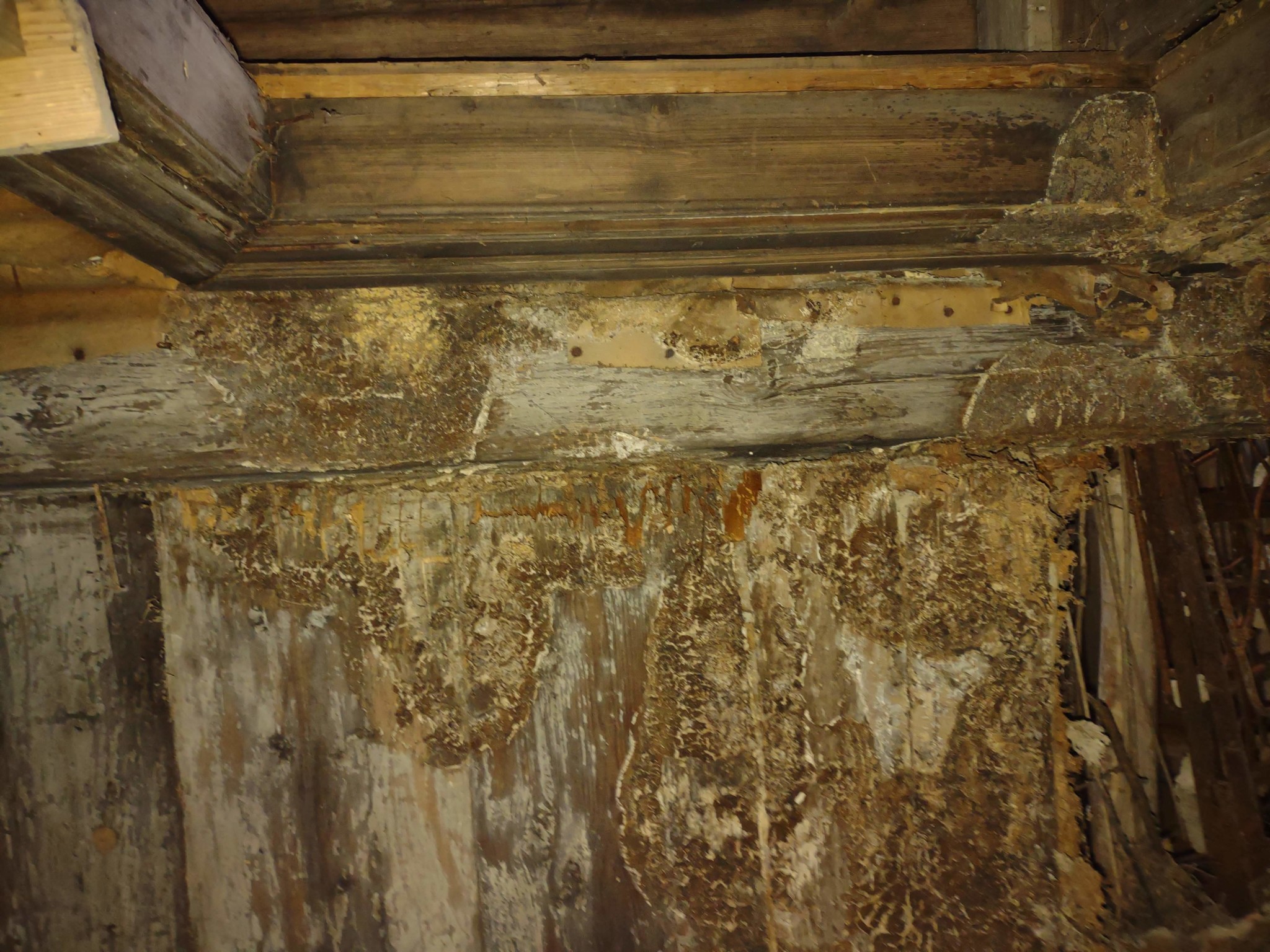

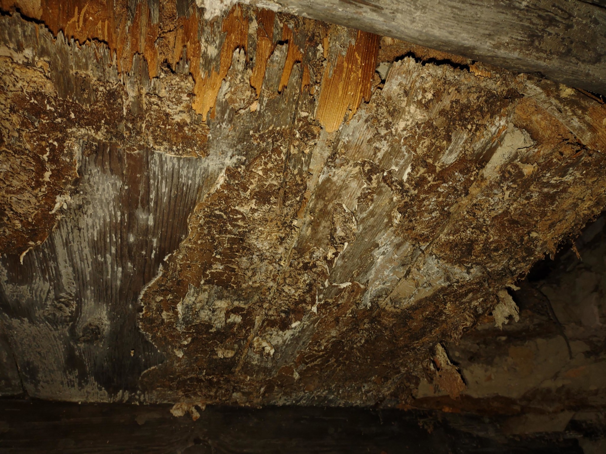

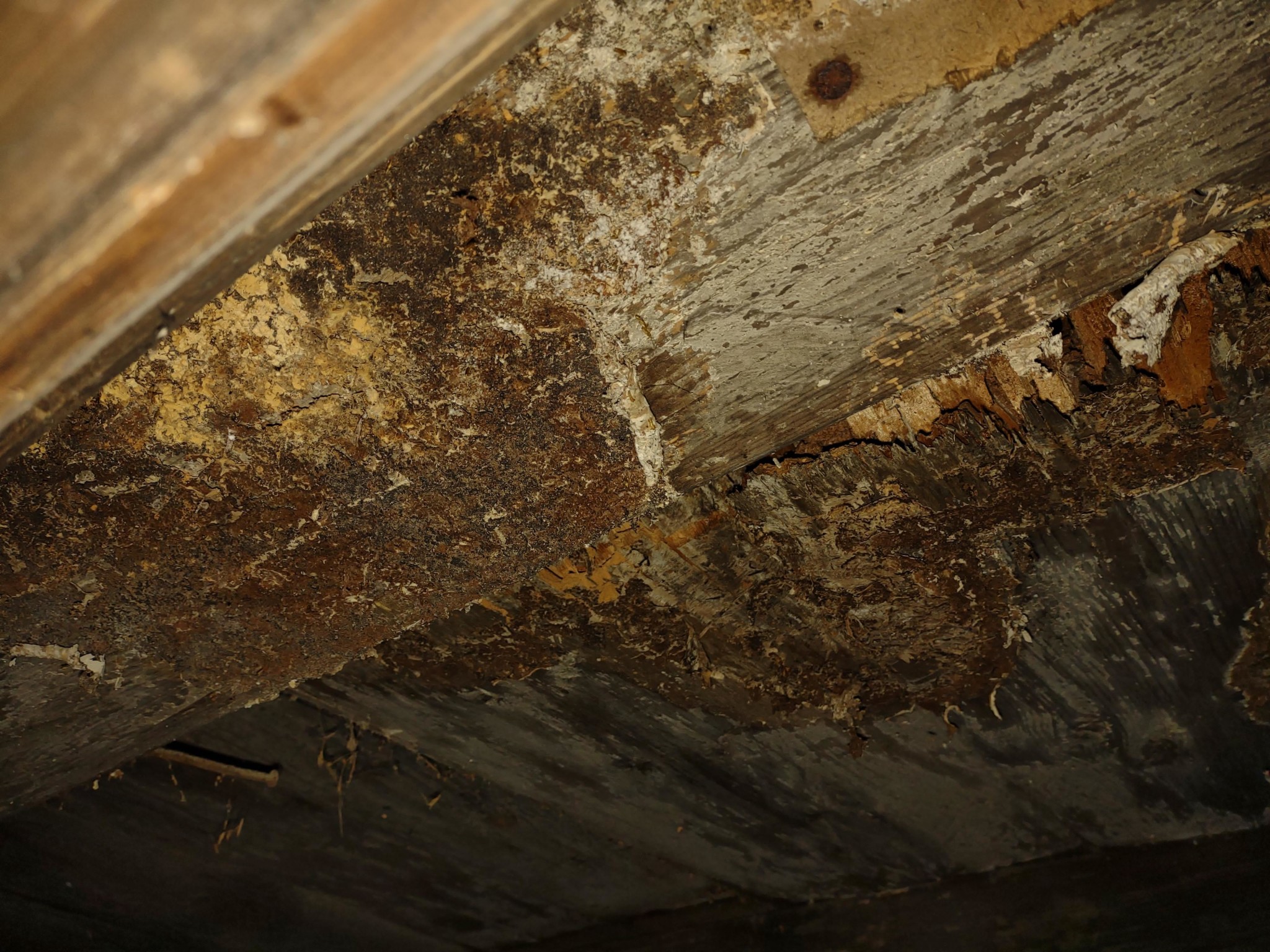

Har en gammal timrad stuga på gården som större delen används som förråd/vedbod men en del som inte används. Är bökigt att komma in så ingen har varit inne där på många år.
Var inne där och såg att brädorna som separerar första och andra våning inte såg bra ut alls. Bilderna är tagna uppåt från första våning precis efter man kommit in i ett rum.
Fan, kan det vara svamp? Är det något som det går att göra något åt själv?
Använder inte den delen av stugan så vill inte lägga några större summor men vill ju inte heller att stugan ska rasa...
Tack på förhand!

Ja.
Tyvärr ser det ut som någon typ av trädsvamp, men det är inte säkert att det är ”äkta hussvamp”
Sporer den svamp finns överallt på alla ytor!
Men för att svamp skall växa måste den få förutsättningar = fukt samt trä att få näring från.
Angripet trä måste bort, eldas upp.
Sen måste klimatet ändras, mindre fukt= plast på marken kanske. Bättre ventilation eller höja tempen någon grad för att ta bort förutsättningar för svamp.
