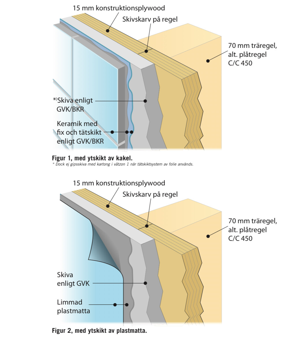

Det går bra även utan plywood bakom, det spricker inte. Men plywooden har vissa bra egenskaper, att man kan skruva upp saker i badrummet genom skruv som går hela vägen in i träskivan t ex.
Jo, men brukar man inte då istället oftast ha OSB? Den har ju också fibrer i olika riktningar.
Inte i badrum!

Inte i badrum!
Inte? Alltså OSB bakom gipset.
Inte i badrum, där används 15mm konstruktionsplywood enligt en godkänd väggtyp som branschen har tagit fram..
Det finns givetvis vissa som använder OSB i badrum då det inte finns något lagkrav om vad som man måste använda…
Däremot vanliga rum så används OSBen i större utsträckning..
  • Illustration av två väggkonstruktioner i badrum, en med kakel och en med plastmatta, visar lager av plywood, skiva enligt GVK och tätskikt.
Jo, det var mitt första argument, att man använder plywood bakom gips i badrum. Claes skrev då att det även går bra utan plywood utan att det spricker. Då skrev jag att man då väl oftast åtminstone använder OSB. Men hela min fundering gäller om gips funkar bra i trähus i vanliga rum, utan att det blir sprickbildning. Eller om det funkar lika bra, eller t.o.m. bättre med olika former av träskivor, där allt utvidgas/krymper ungefär lika mycket olika årstider.

Gips är bättre eftersom det inte rör sig som träskivor. Och det fungerar i badrum på träregel som jag angav. Standard fackmässig konstruktion.
