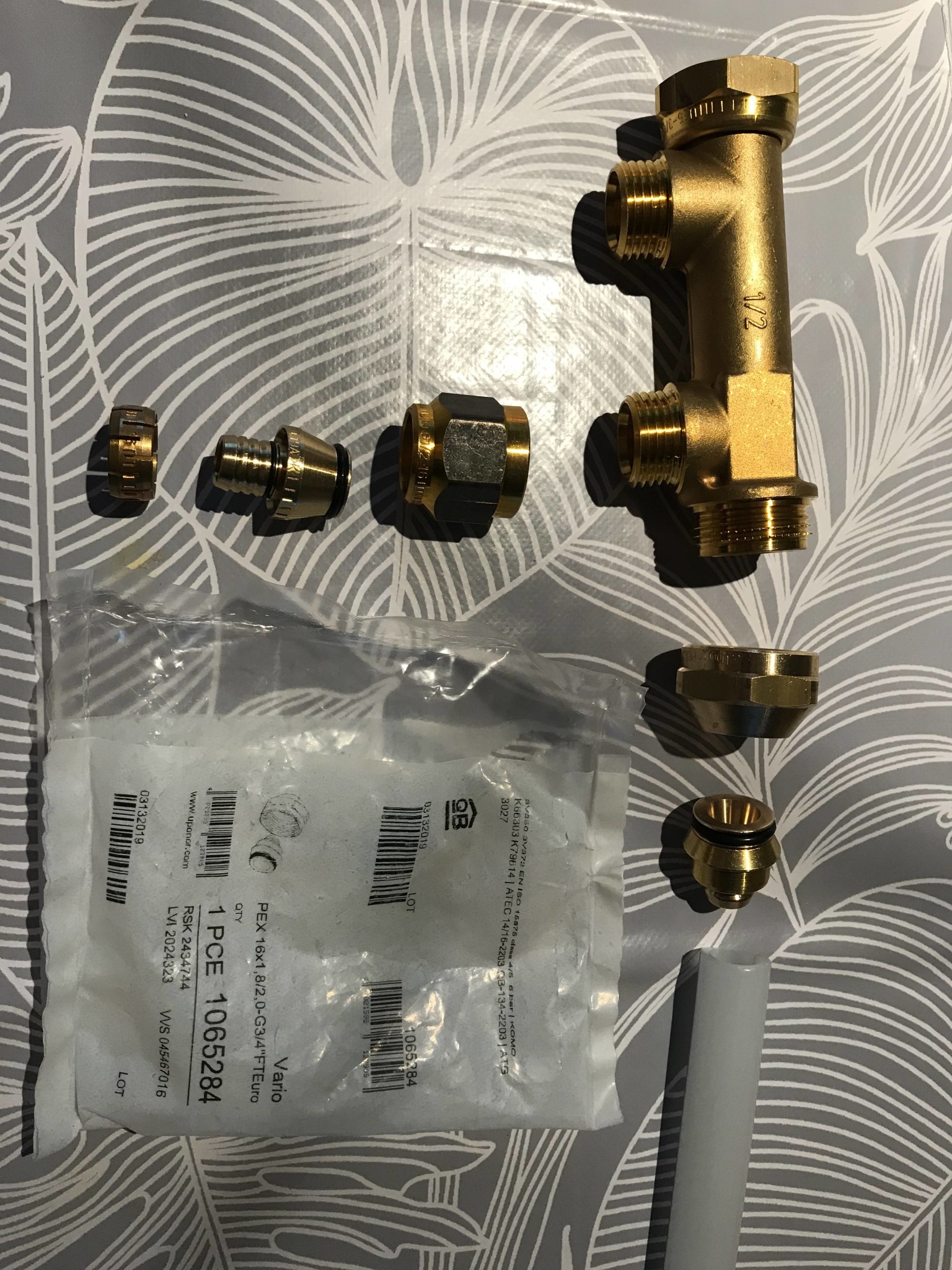

Bygger badrum hemma och kontaktade uponor supporten för att få fram kopplingarna till tappvatten. Jag blev rekommenderad 16mm pex och fick alla rsk nummer på de olika delarna jag behövde beställa. Men kopplingen som ska sitta på kanten, dvs inkommande känns fel. Den saknar (ju!) klämring och dessutom känns det spontant som om jag skulle kunna dra ur slangen när jag skruvat ihop den då den inte verka hålla röret. Vad är det jag inte vet/förstår? Eller har jag fått fel saker?
Öppnade faktiskt två förpackningar då jag trodde den första saknade ”nåt”
Bild bif som förhoppningsvis talar för sig själv

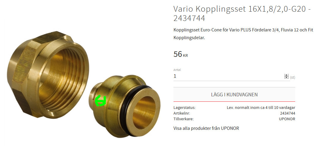

Nu är jag ingen hejare på Uponors sortiment, men är det inte ett instick enligt min gröna markering som slangen går in i innan du drar åt kopplingen?

Är det instick vid min gröna markering är det den som är klämringen, fast ena kanten sitter fast i mässingshuset.
Var noga med insticksmåttet bara så slangen bottnar i kopplingen. Finns det "titthål" så man ser att slangen har bottnat?
Vatette har samma princip på sina. "Titthålet" för att se slangen bottnat syns också:
