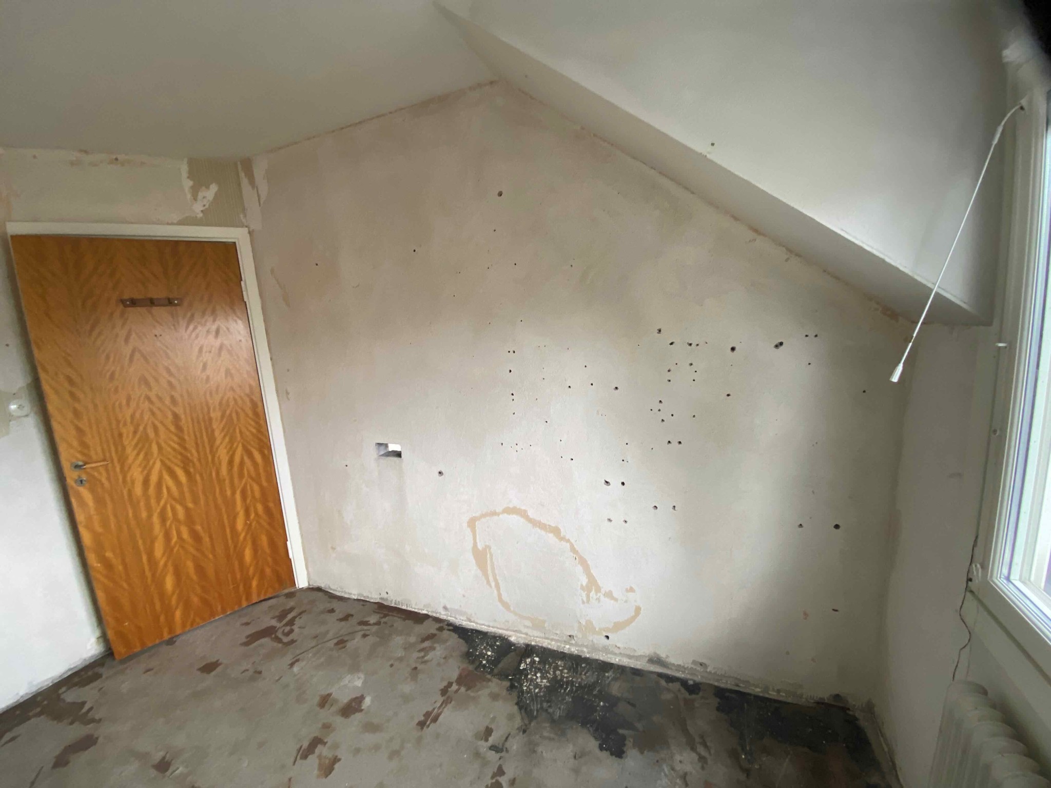

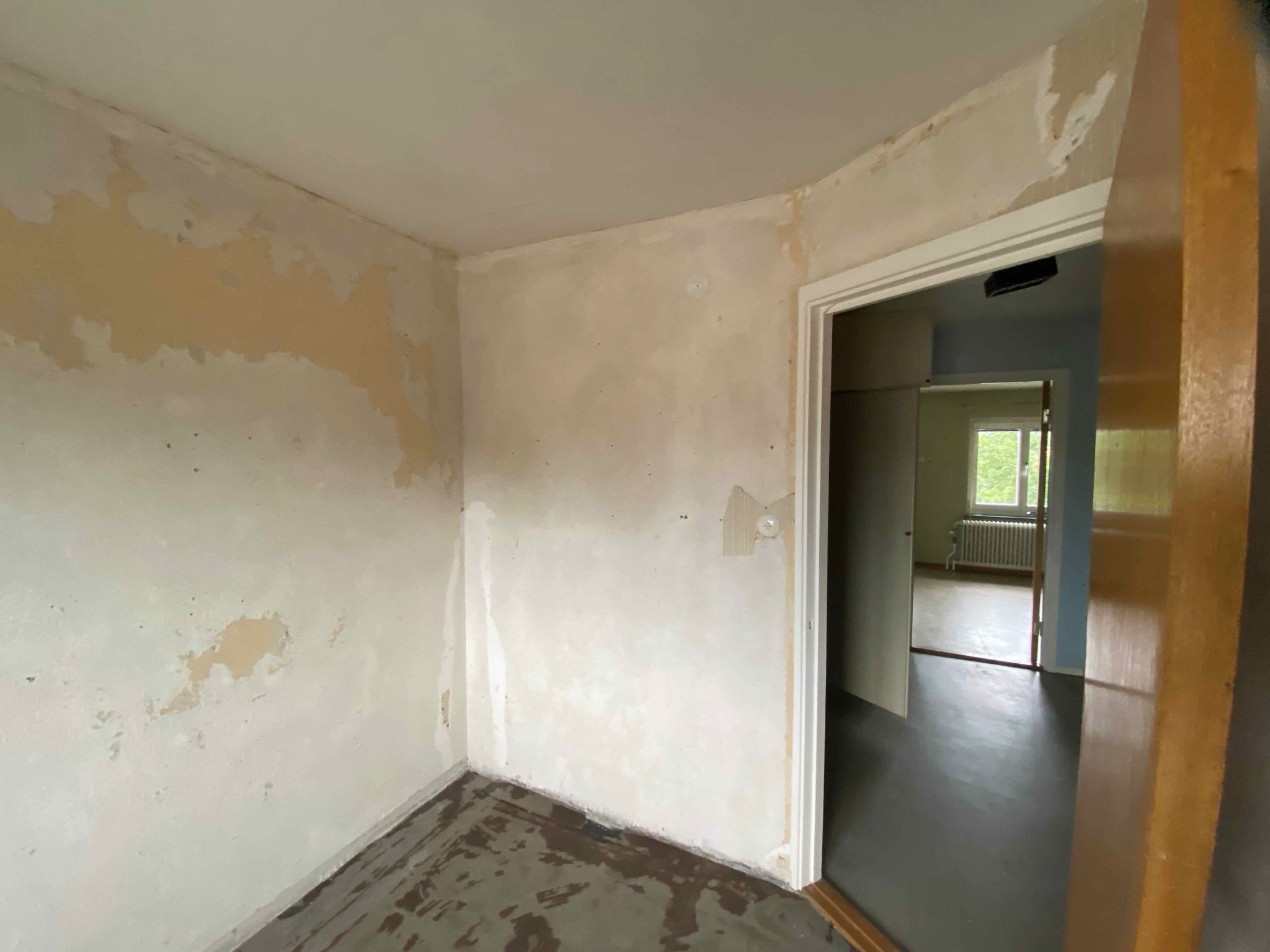

Renoverar en lägenhet från 50-talet där väggarna är putsade, målade med något för att binda putsen och sedan tapetserade.
Pga "ohyra" i lägenheten och som delvis krupit upp under tapeten så har jag rivit bort det mesta av den så här långt.

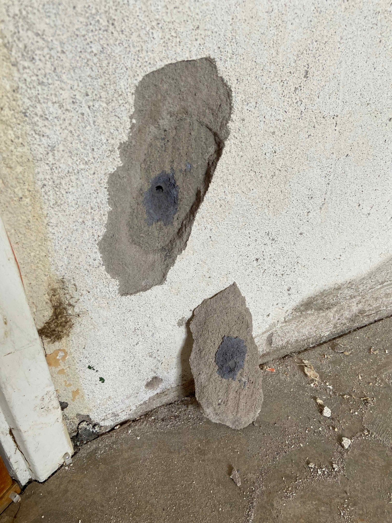

Vid borrhål som gjorts så krackelerar putsen och det blir på vissa ställen "bombkratrar", där det suttit tapet så har den hållit ihop detta.
- Jag vill ju inte att väggarna spricker och rasar ihop när jag ska sätta upp någon hylla eller liknande i framtiden.
- Pga skick och tidigare ägare så vill jag spärra för eventuella lukter, det har inte rökts, men som sagt jag vill ändå vara 100% säker.
Min tanke på arbetsgång är:
1) Spackla hål med gipsputs
2) Rolla eller spruta tak + väggar med 2 lager Isotop matt
3) Sätta glasfilt eller glasfiberväv på putsväggarna för att förhindra framtida sprickor.
4) Spackla
5) Väggfärg
Är det rätt ordning på momenten eller ska jag ändra något?

Ser ut som blåbetong-väggar. Det blir lätt små hårfina sprickor i skarvarna med sånna (haft ett 50-talshus murat med dessa), så glasfiberväv är nog inte helt fel.F Fredrik- skrev:Ingen som har något tips eller invändning?

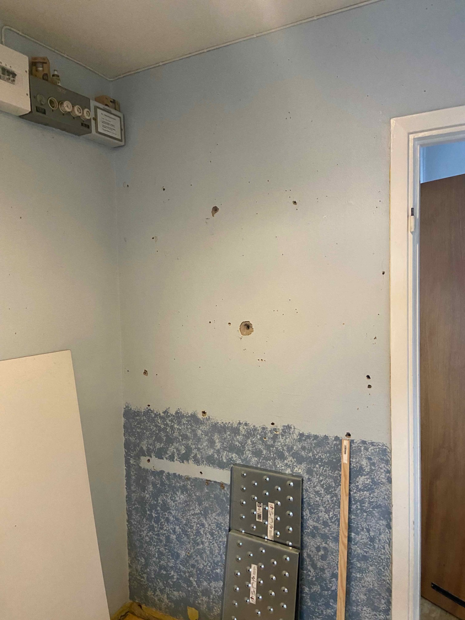

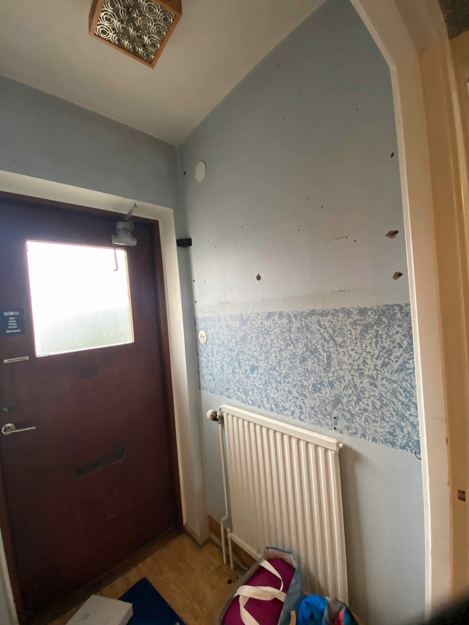

Men jag hade gjort denna ordning:
1. Spackla med gipsputs
2. Ev gå över med medel-puts en gång till för att fylla ut mindre hål samt där gipsputsen krympt/spruckit vid stora lagningar
3. Primer på hela väggen
4. Limma glasfiberväv/microlit
5. Finspackla (skarvar i väv tex) och slipa
6. Spärrmåla
7. Färdigmåla

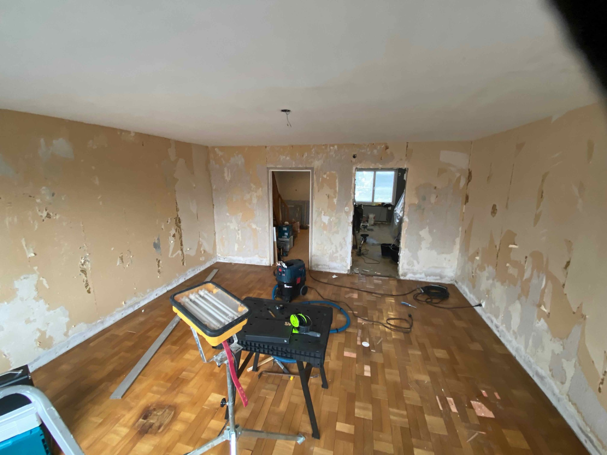

Funderar på om jag skulle spara tid på att limma gipsskivor på vissa av väggarna (i dom rum det lämpar sig), skulle väl isåfall bli:
1. Spackla det värsta med gipsputs
2. Spärrmåla
3. Limma gipsskivor
4. Finspackla gipsskarvarar och slipa
5. Färdigmåla
Men man kanske måste prima mellan moment 2 och 3.
Om du ska limma gips behöver du inte spackla upp något först (du behöver inte ha stöd bakom hela skivan - tänk en reglad vägg med cc 60 - gipsen är ju självbärande). Det är också lite märkligt att spärrmåla då. Om det är någon doft som tar sig igenom en gipsskiva kommer inte spärrmålning att hjälpa heller. I så fall snarare viktigt att foga noggrant runt skivan med mjukfog innan socklar monteras.F Fredrik- skrev:Tack, låter som ett vettigt upplägg.
