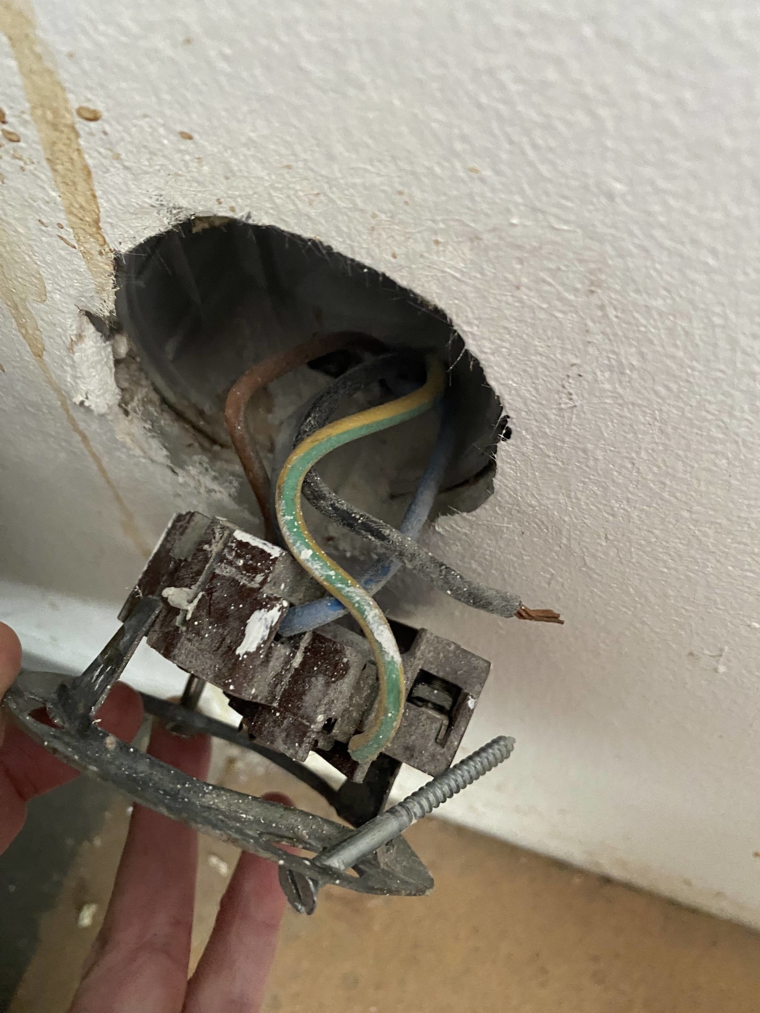

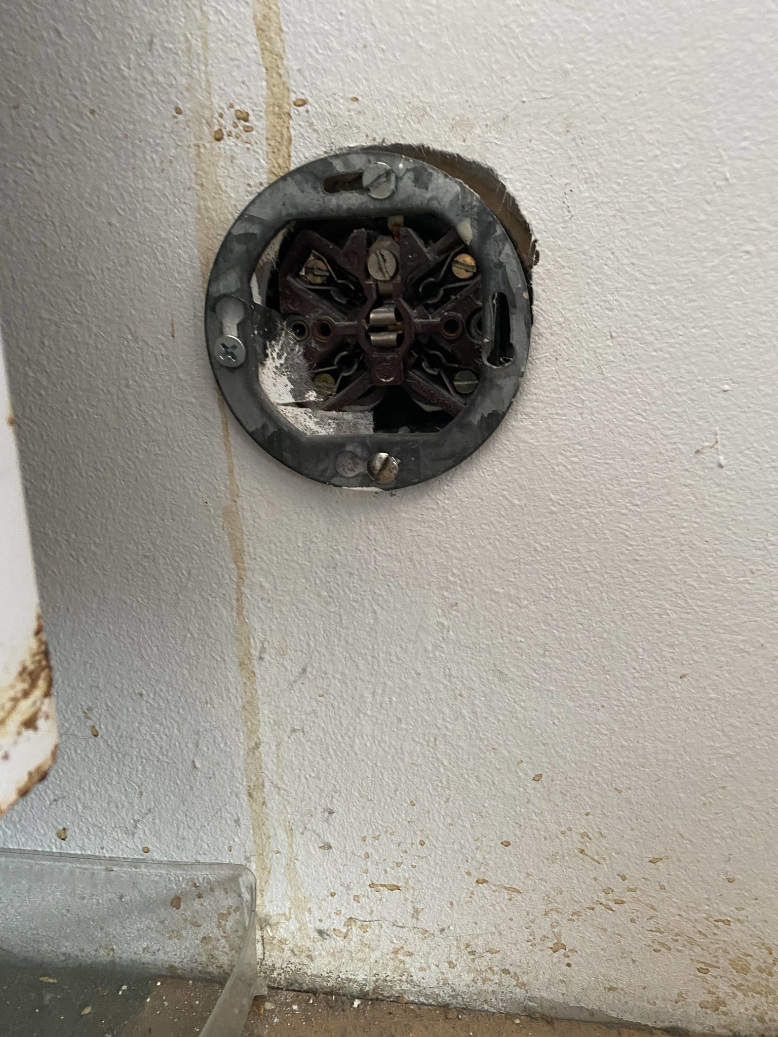

Hej igen,
Så här ser det ut på baksidan av uttaget Öppen elektrisk uttagsdosa utan front, smutsig vägg, och skruvar synliga inuti uttaget.
Hålls eluttag mot vägg, synliga elledningar i vägghål, renoveringsarbete, säkerhetsrisk, inomhus.
.Den svarta tråden är ej på plats, den ska väl också vara ansluten?

1 1axel skrev:
Hej igen,
Så här ser det ut på baksidan av uttaget[bild] [bild]
Ja den svarta lederaren ska också vara ansluten till sin klämma. Känn efter att alla klämmor är lagom hårt dragna så det inte är glapp någonstans.
1axel
Och det ser ut som att du har alla trådar som ska vara framme i uttaget MEN det bör i alla fall kontrollmätas. Och själva uttaget ser ut att ha sett sina bästa dagar och kanske skulle bytas?
