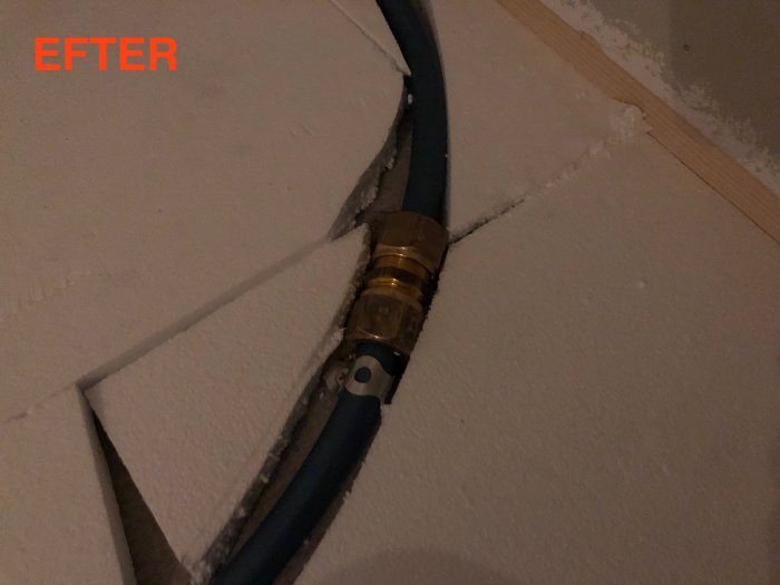

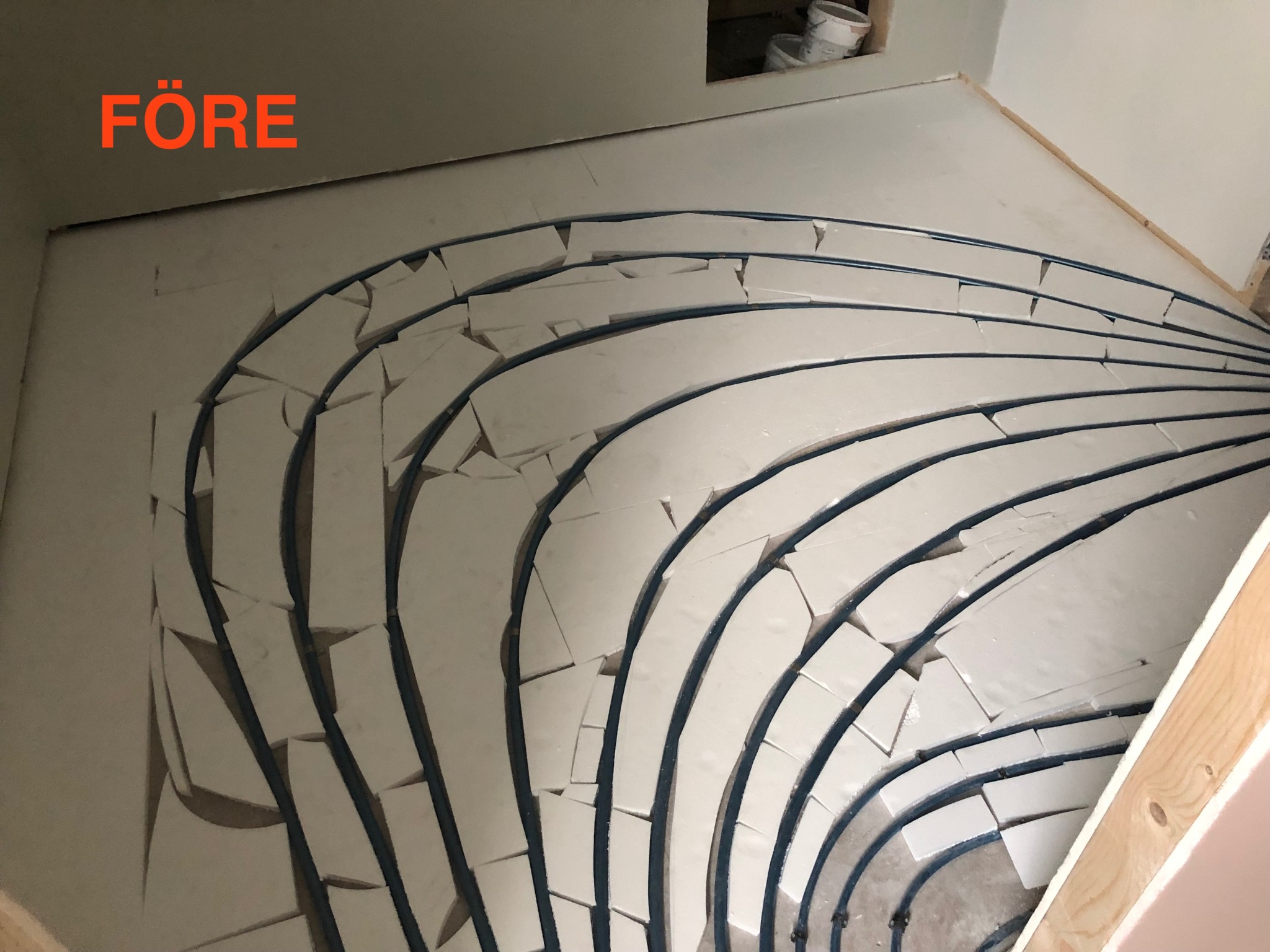

Vi bygger hus med en entreprenad som vi inte är helt nöjda med. Förra veckan hade vi kontrollbesiktning och i klädkammaren var golvet iskallt ute i hörnorna. Det visade sig att de inte hade gjort enligt ritningen och improviserat en hel del vilket man kan se på bilderna nedan.

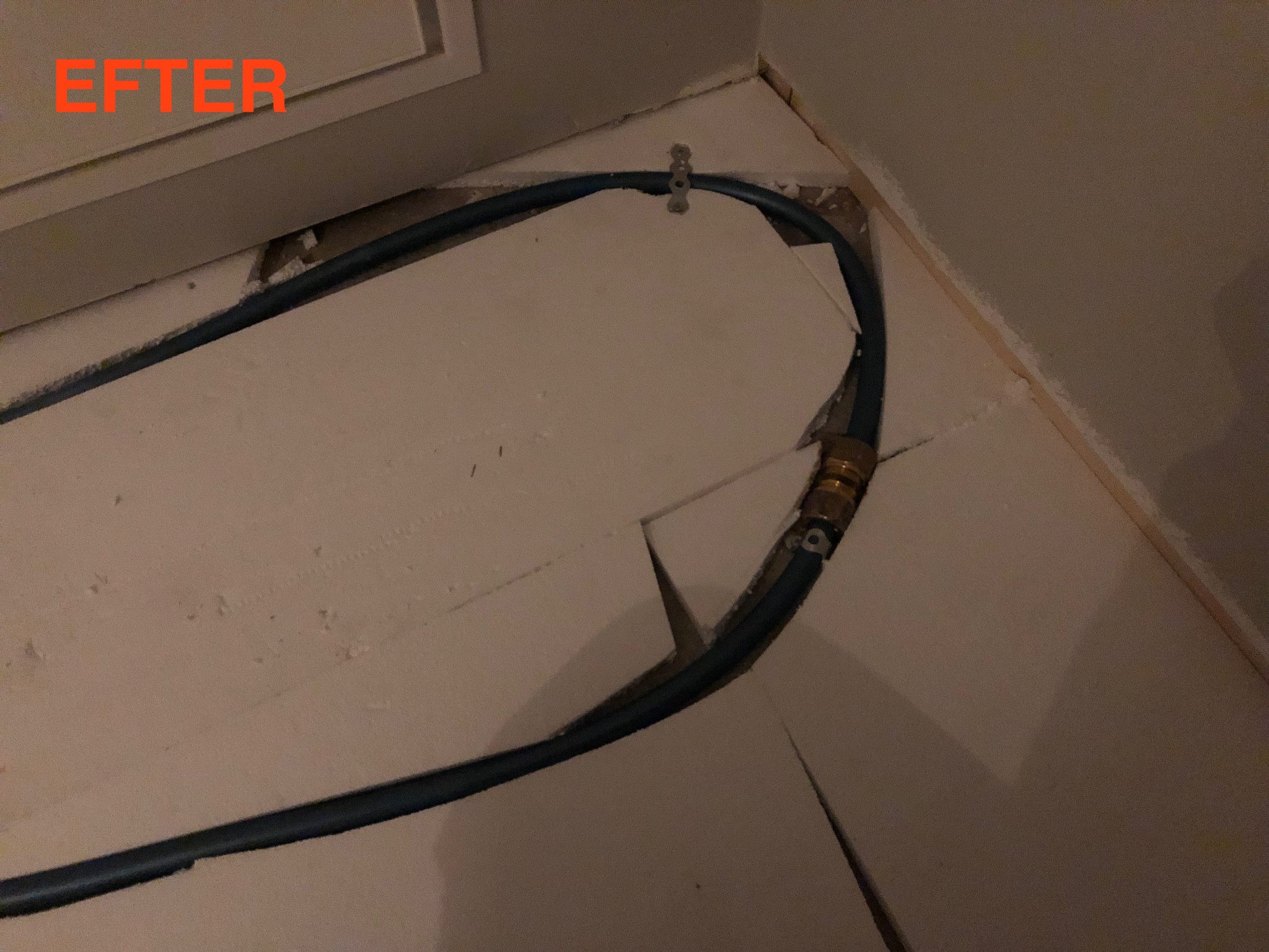

Idag besökte jag klädkammaren för att se hur de åtgärdat problemet och ser då att de har skarvat golvvärme-röret för att slippa behöva dra om hela slingan. Är det OK?
Och till er som undrar om en 5 åring gjort jobbet ... jag tror en 5 åring nästan hade gjort det bättre. Och inte är det enligt monterings-instruktionerna heller..

Det är godkänt att skarva värmerör dolt men man bör undvika det så långt det går. Det kan vara en nödlösning om det kräver stora ingrepp att dra ett nytt skarvfritt rör. Om hela slingan ligger tillgänglig och det bara beror på att den som lagt den har varit försumlig skulle jag inte acceptera detta. Det är en helt onödig risk.
Edit: Till vänster i bild 2 finns ett stråk med dålig täckning, det blir väl lika kallt som det var i hörnen. Det hela ser verkligen oproffsigt ut tyvärr.
Helt åt skogen. Kan inte bli mycket till värmespridning när slangen ligger i cellplastisolering.

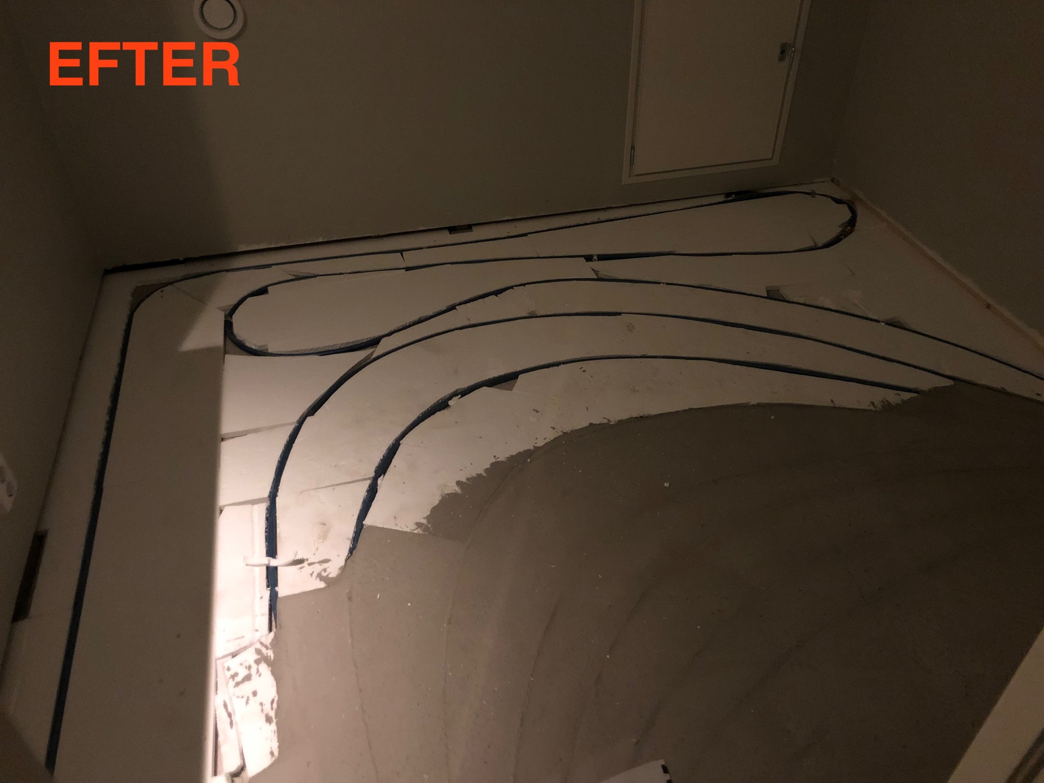

De har använt vanliga vattenrör, de kankse fungerar lika bra, men jag vet ej hur de klarar konstant värme, slingorna skall ju ligga parallellt med typ c/c 300 mm för jämn täckning. Hur mycket skall de gjuta på med flytspackel? skarven kommer ju att gjutas in vilket gör åtgärd vid ev läkage svårt. troligen inte godkänt att gjuta in koppling.
Kräv att de följer någon tillverkares anvisning e.d

Jag hade aldrig accepterat det där. Gör om gör rätt! Har de lagt flytspackel på sista bilden?
Ta bort slangen och cellplasten och ersätt den med hela skivor. Golvvärmeslangen fäster man sedan ovanpå cellplasten med hullingar. Normalt sett lägger man den i raka linjer med ca 30cm emellan beroende på slang tjocklek.
Har man lagt slangen i isoleringen för att spara höjd på golvet? Då är det bättre att lägga tunnare isoleringsskivor. Tror det finns 50 och 20mm cellplast.
Givetvis ska det inte vara någon skarv på Golvvärmeslangen. Som andra skriver kan man göra det i undantagsfall, men här är allt så illa utfört att man bör inte ha någon skarv på slangen.

Slangen MÅSTE vara godkänd för värmeledning. Skillnanden är att vanliga vattenledningar i PEX är inte syretäta. Syre tränger igenom plasten och tas upp av vattnet. Det i sin tur gör att systemet rostar i förtid.

Flytspackel på frigoliten?

Tack för all feedback! Jag vill inte hänga ut golvvärme-tillverkaren p.g.a. att entreprenaden inte klarar att montera enligt instruktioner. Det ska enligt ritningen ligga frigolit-skivor där med aluminiumplåtar på som fördelar värmen korrekt.
Tyvärr så har vi haft problem med golvet flera gånger. Först när parketten var lagd så knarrade det fruktansvärt mycket. Problemet var att de små frigolit-bitarna rörde sig och den rörelsen skapade ett lågt knarrande ljud. Jag fick driva en ganska jobbig process för att få dem att åtgärda knarrandet vilket resulterade i att de lade flytspackel i halva rummet. Sen hade vi kontroll-besiktning och då var golvet verkligen iskallt ute i hörnorna. Så de fick en punkt på just värmen. Då valde de att göra denna lösning..

golvvärmetillverkaren är det minsta problemet............du skriver själv att det lagt små frigolitbitar som rör sig och låter. Ja det är klart att det rör sig för man kan inte göra så, det är helt befängt. Felaktigt från start. Uruselt. Spelar ingen roll att de spacklar. De har gjort fel. Allt bör göras om. Problemen kommer aldrig att sluta om det är lagt sådär.
