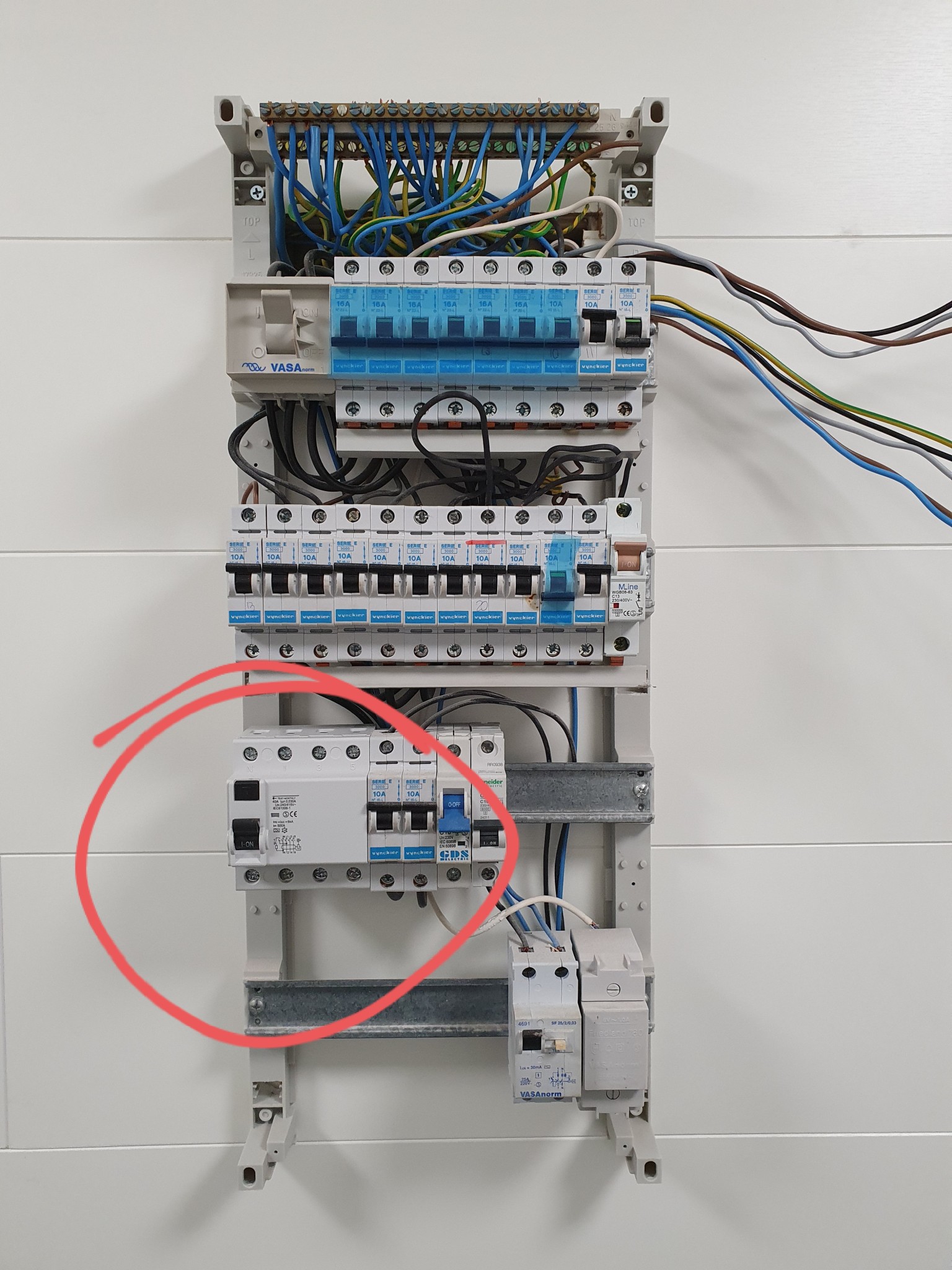

Ska koppla in en JFB. Är det ok?
Eller bör den upp ?
Elcentral med kretsbrytare och en markerad Jordfelsbrytare (JFB) omgiven av en röd cirkel.
Beror på vad du menar med Ok. Det är bra om du förklarar omständigheterna lite så att du får ett bra svar.
Det finns inga krav på en viss placering, bara det tydligt framgår av gruppförteckningen vad JFBn betjänar. Normalt vore att placera JFBn bredvid huvudbrytaren, men frågan är otydlig ifall det är tillämpligt i ditt fall. Om JFBn rent praktiskt sitter bra där nere så skulle HB också sitta bra där.
Vad är det för ledning man ser från ringklocketransformatorn längst ned till häger?
A
Det går bra att placera jordfelsbrytaren där. Det minskar ju antalet omkopplingar som behöver göras. Som Bo skriver så är det bra att uppdatera centralförteckningen med vilka grupper jordfelsbrytaren skyddar.
Ser ut som en 4x0,5
Saken är att det saknas JFB i centralen. Personskyddet var kopplat till en äldre värmepump. Nu ska den ersättas med en nyare frånluftsvärmepump.
Mattningen utifrån räcker inte till för att flytta HB ner... Det var det första jag tänkte... Kabeln är för kort.

Du behöver inte överarbeta detta med placeringen av JFB märk som sagt på förteckningen vad den bryter så är det inget problem. Och just i ditt fall kan jag tänka mig att du får det mer logiskt om du sätter den längst ner så får du en hel rad att bygga in säkringar på och JFB blir inte associerad med det som följer efter som det ofta brukar vara.

Inga problem med att sätta en JFB på vilken plats som helst i centralen
Det är trådragningen därifrån som är det viktiga
Det bör varje elektriker veta
Är det så att du tänker själv göra jobbet så tycker jag att du ska fundera på om du verkligen ska ge dig in på det eller ta in någon som vet hur det ska göras

Sista säkringen (M-Line) på rad 2 är ingen höjdare.
Gaffeln på fasskenan når inte ända fram under skruvterminalen och kan därför ge varmgång.
Kan också göra kortslutning i fasskenan om man försöker pressa gaffeln längre in/ fram,
Bör kollas upp/ bytas eller anslutas med RK/RQ. Tänk också på att den gamla 2-poliga JFB’n är av gamla typen AC och bör bytas,

Och det ser ut som att den tredje säkringen pånedersta raden sitter upp och ner

Nej, på näst understa menar du säkerligen.

Jo det är problem att placera en JFB på vilken plats som helst. Man sätter den inte i mitten t.ex. Och TS är nog inte en elektriker, men kan kanske koppla en JFB för det. Tråddragningen är visserligen fundamental men inte styrande för placeringen på något sätt i detta fall.

Stämmer
På raden där den planerade JFB:n ska sitta

JFB kan placeras var som helst i centralen
Men som du skriver så måste det trådad då att det blir rätt
För att allt ska bli tydligt och lättförståeligt så är det bäst att placera den precis efter HB

Enligt GK100 ska den flyttad ner ett snäpp.

Det ska alltid uppges i gruppförtecknigen vilka grupper den skyddar
