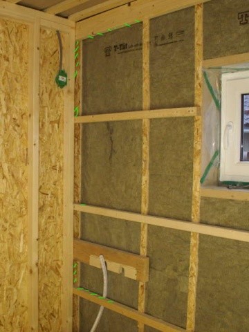

Jag har ju som sagt min primära tanke att låta diffusionsspärren sitta kvar på ytterväggarna vid badrummet.
Men jag har ju även ett 45mm utrymme mellan den difftäta plasten och skivorna som är tätskiktade som badrumsvägg.
Detta utrymme har jag dessutom breddat aningen litet mer, med remsor av OSB på ena väggen och ströläkt 25mm på andra väggen. Så djupet är 56 resp 70mm på detta lilla utrymme som kan hjälpa till att lufta ut fukt mellan de "täta" skikten.
Ja det är väl lite att betrakta som att badrummet inte vetter mot en yttervägg utan mot ett oerhört smalt rum.
Från detta utrymme kan det sen diffundera ut fukt åt både vänster och höger sida samt uppåt, dvs totalt ca en halv kvm yta som är diffusionsöppen mot andra rum och den instängda volymen mellan de täta skikten är ca 1,2 kubikmeter.
Jag tror det kan komma att fungera bra det här.
På den bifogade bilden ser ni lite av ytterväggen och en innervägg. Och det jag markerat med lite grönt är ytor inne i den ventilerade spalten.
