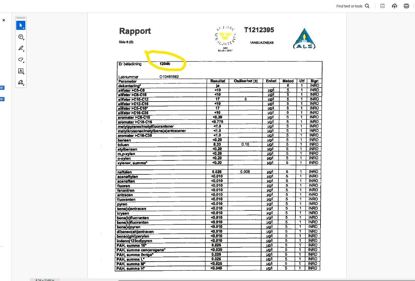

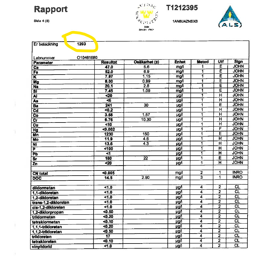

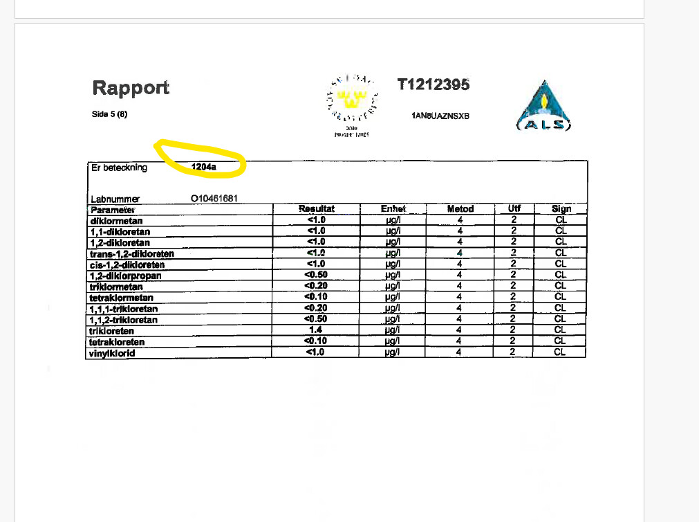

Sigge1960
Har kan ni se vad dom senaste prover 2012 visade.
ser val ganska okay ut tycke vi. men allt ar ju realativt.....
  • Satellitkarta över industriområde med byggnader markerade, en sektion omringad i gult.
  • Kemisk analysrapport från 2012 med provresultat för olika parametrar, inklusive alifater och aromater, markerad beteckning "1204b".
  • Laboratorierapport från 2012 med resultat på kemiska analyser, inklusive nivåer av olika metaller och föreningar som Ca, Fe, Hg, och CN total.
  • Laboratorierapport med testresultat för olika klorerade kolväten, inklusive diklormetan och trikloreten, med nivåer under specificerade gränser.
Det är svårt att tolka provresultat om det inte finns gränsvärden att jämföra med. Vet du vad det är för prover du visar resultat från? Jag gissar att det är någon slags vattenprov eftersom halterna anges i mikrogram per liter. Det är intressant att veta om det är yt- eller grundvatten.
Om jag laser ratt ar det jord prover som ar tagna.
men maste lasa pa mera nar jag inte har kolla pa nagra gransvarden.

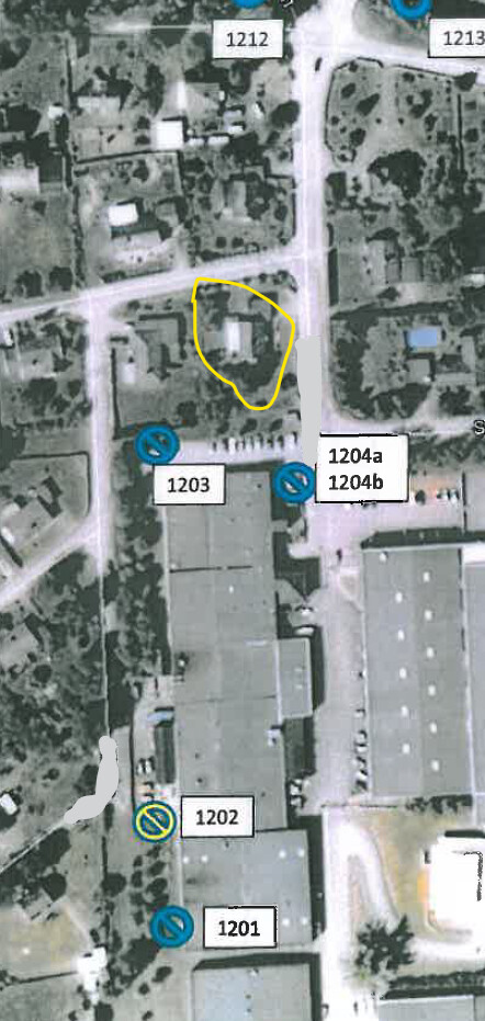

Hej,.
Haller pa planera att bygga en villa pa tomt. ( har satt ett hus innan som revs 2018 ) detta ar inom detaljplanen.
Tomten har kommunalt vatten och avlopp .
Soder om fastigheten ,Tomten. ligger en industri inom risk klass 2.
Nu nar vi fragar kommunen om nybyggnads karta sa far vi detta svaret.
Fastigheten ligger placerad som granne till industri och tidigare verksamheter. Man har gjort markundersökningar och funnit i omgivningen förorenad mark. Bygg- och miljöförvaltningen rekommenderar innan byggnation att ta markprover på fastigheten.
Hur skall man tolka detta? ar det krav eller bra att gora?
skall sagas att tomten har villor i alla ritningar forutom soder om denna tomt.
Och vad i sa fall kostar mark prover.
Svaret står i frågan.
Läs rekommenderar
Den risk som finns är framför allt att den plats där du tänker bygga har använts för att lagra saker som hörde till den förorenande industrin tidigare. Då kan det finnas jättehöga halter där du har tänkt bygga, utöver på det stället där punkten på kartan är. Sånt har hänt på andra ställen. Vet du om industrin förr ägde din fastighet? Har den delats av?

Jag vi skall bara grava upp vatten samt avlopp .. Stog hus byggt slutet 50 talet tror jag. revs 2017-2018 efter koksbrand.
Nej var hus/Villa med dubbel garage, bebott fram till 2017. Nej var privat agd.
