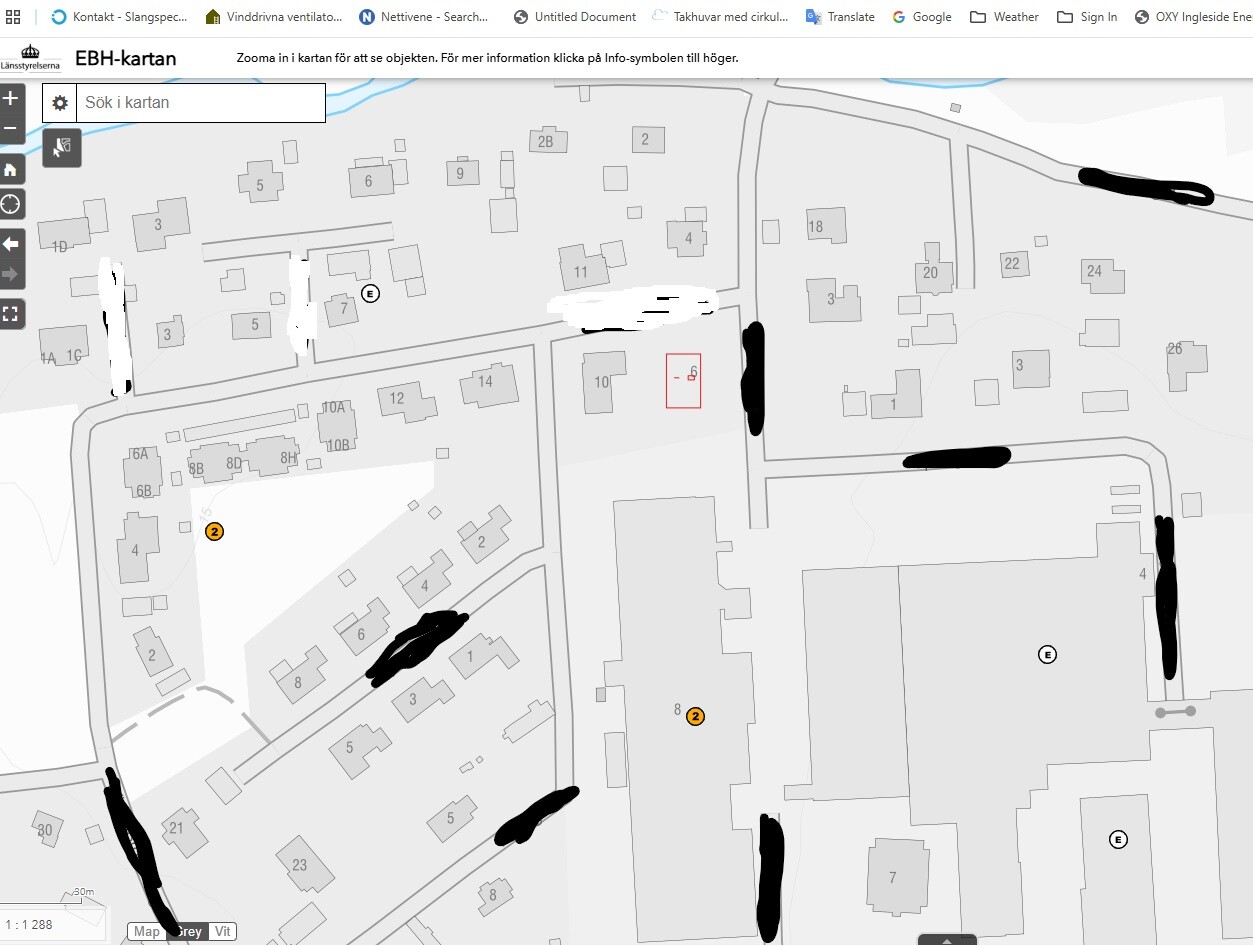

Punktmarkeringen är mer att se som symbolisk, den representerar bara var den ursprungliga förorenande verksamheten hade sitt centrum och inte utbredningen av en (potentiell) förorening.Sandvik40 skrev:
Den roda rutan ar vad vi tankt bygga....
som ni ser ar det fullt av villor. den risk 2an ligger soder om. Tittar ni at SW fran den roda rutan sa ligger det villor i mellan dessa tva 2 or//
well ser vad kommunen kommer uppmed efter jag mailat dom.
Den punkten åt SW är ett gammalt glasbruk och glasbrukstipp. Risk för tungmetaller bland annat.Sandvik40 skrev:
Den rakt söderut, liksom flera andra punkter i närheten (tex en klass 3 strax utanför bild), är metallindustrier av olika slag som har använt halogenerade lösningsmedel. Även träbehandling verkar ha förekommit, det är också bland annat tungmetaller och arsenik som kan finnas. Ännu lite längre söderut i industriområdet är en gammal brandövmingsplats, risk för PFAS.
Lösningsmedel och PFAS, men även i viss mån metaller, är lätta att transportera med grundvattnet. Utifrån topografin borde flödesriktningen vara ungefär riktad mot vattendraget, så alla dessa riskerar att passera din fastighet.
Så det är tyvärr sannolikt att din fastighet är påverkad. Då räcker heller inte markprover, man skulle helst provta även grundvattnet.
Kan se att en del undersökningar har gjorts, även partiell saneringsåtgärd på ett sågverk i nära anslutning. Det borde därför finns en hel del material att läsa hos kommunen.
Värt att tänka på är ansvarsfördelningen här, som Claes var inne på. Det är inte i primärt du som (närliggande) fastighetsägare som är ansvarig för avhjälpande. PPP - polluter pays principle gäller, dvs den som förorenar ska betala för att fixa. I vissa fall kan kommunen gå in, ibland med stöd från NV. Detta med ansvarsutredningar är närmast en helt egen disciplin, inte alltid trivialt att reda ut om företaget gått i konkurs och liknande.

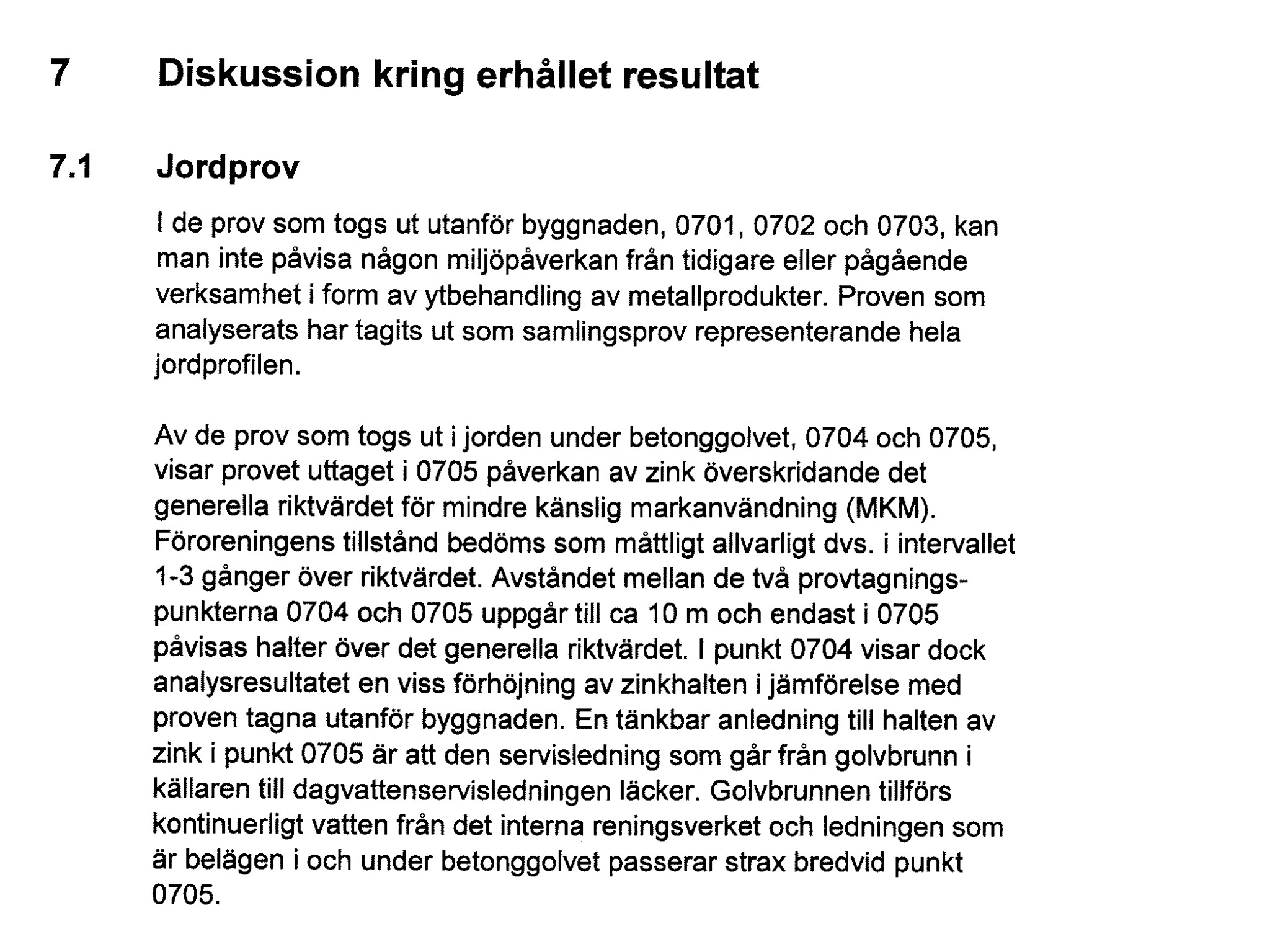

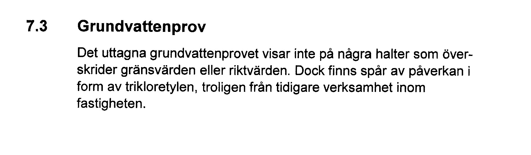

Well har lite nyare resulat fran 2012.Sandvik40 skrev:
men fler prover pa jorden,
se om jag lyckas ladda upp det.
Jag ar inte orolig... annars hade jag inte kopt den, Det ar kommunen som nog ar nojiga..H Hybro skrev:
