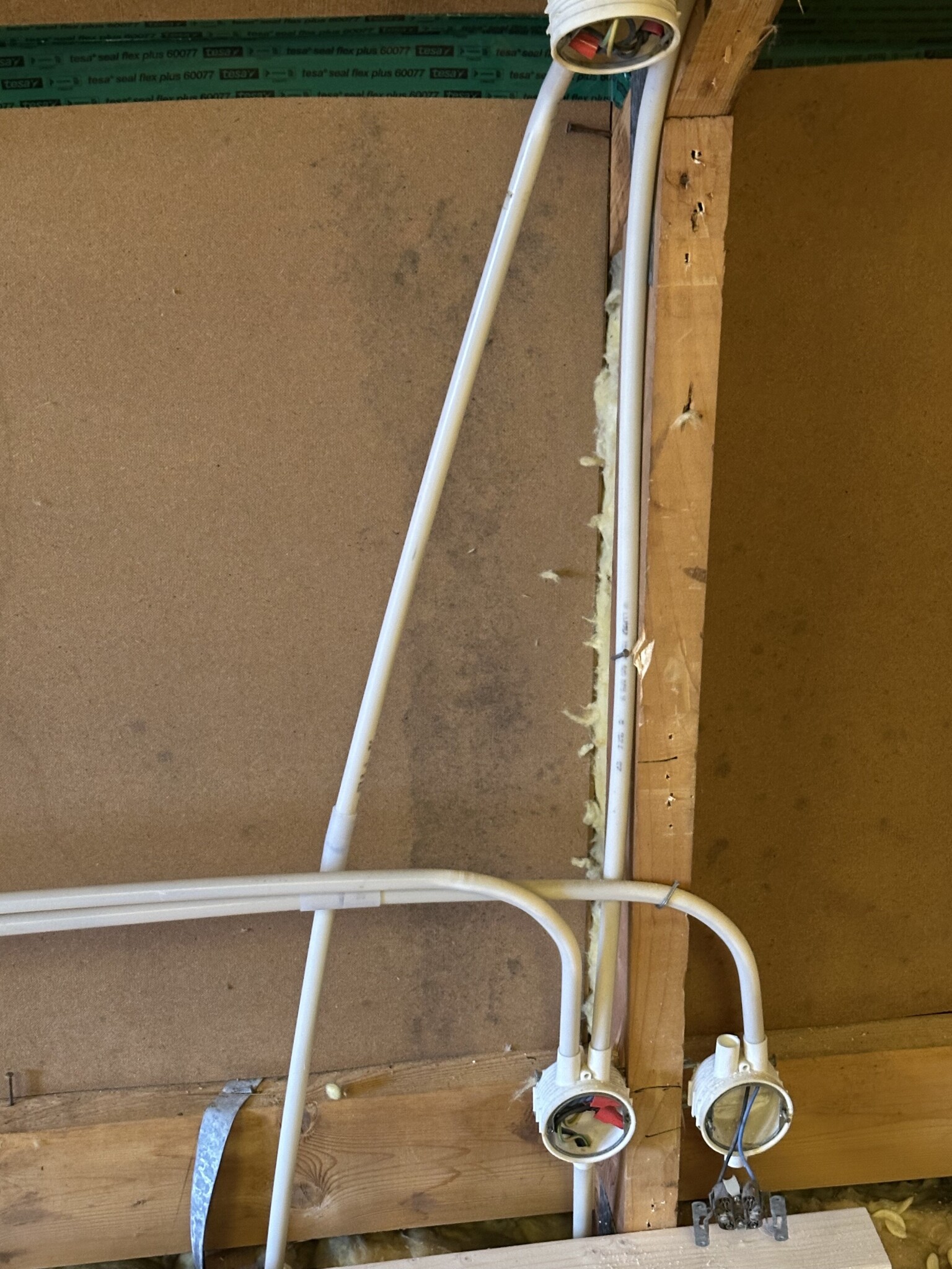

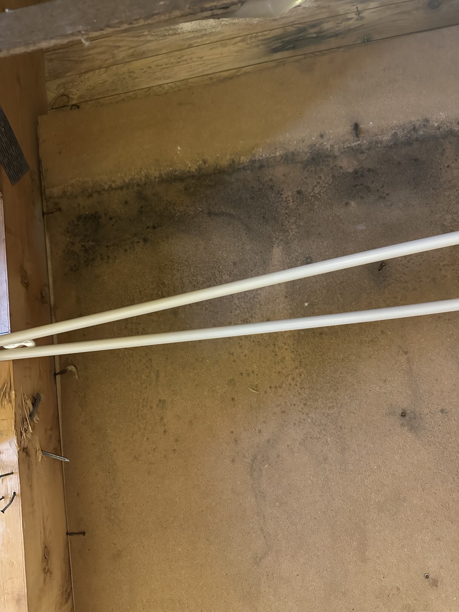

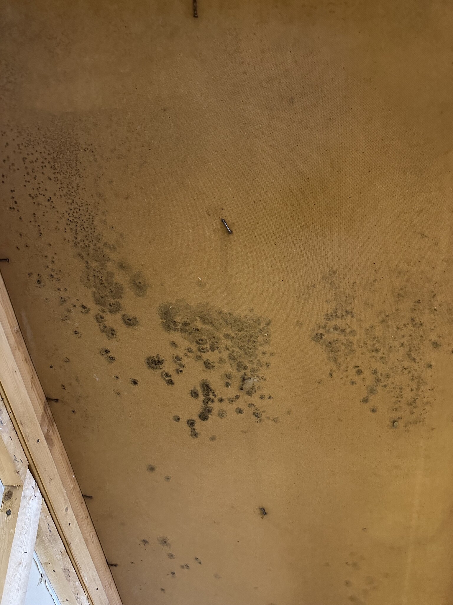

Hej, vi håller på att renovera ett rum på översta våningen. Och undrar nu om det är mögel på masonit skivorna eller om det är nått annat. Och om vi borde byta ut det mot nya.
  • Masonit skivor med uppträngda mörka fläckar, potentiellt mögel, i ett rum som renoveras.
  • Masonitskiva med mörka fläckar, potentiellt mögel, i ett rum under renovering, med två vita rör i förgrunden.
  • Masonitskivor med eventuella mögelfläckar, kablar och träreglar i ett renoveringsprojekt på översta våningen.
Ser ut som helt vanligt svartmögel samt en del lort/sot
Borde vi byta ut de skivorna eller räcker det kanske att spraya nått mögelmedel, sen sätta ny isolering och täta ordentligt med plast så det inte släpps ut någon värme som kan kondensera och bygga på möglet?
