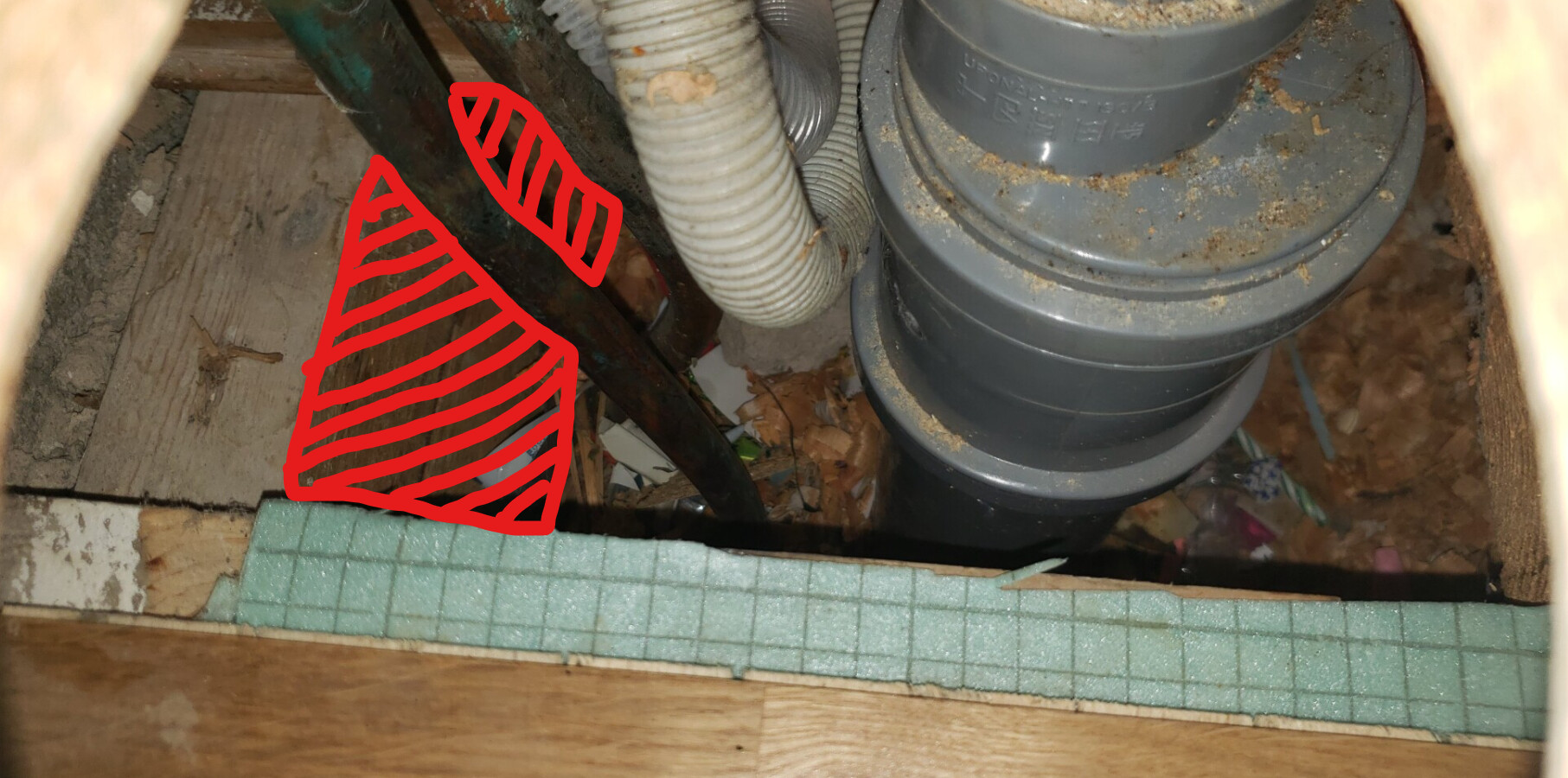

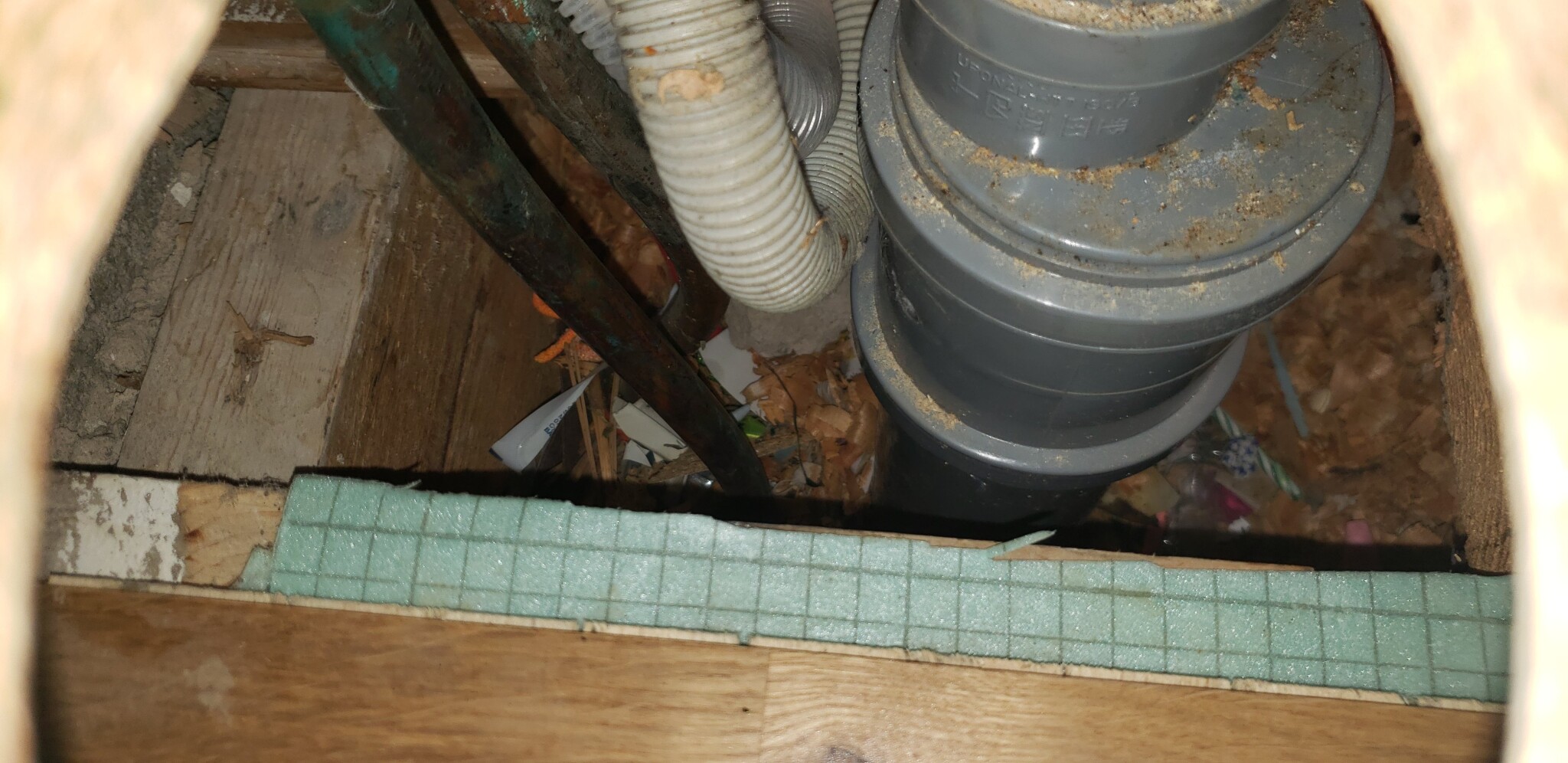

Vi har bott i huset (radhus från 1943) i åtta år och aldrig känt någon konstig lukt. Men på julafton började det lukta påtagligt av mögel i köket. Lukten har blivit starkare för varje dag. Den kommer från bänkskåpen under diskhon.
Vi har tagit bort socklarna och tittat under skåpen, dragit ut diskmaskinen och letat överallt men hittar inga tecken på mögel eller fukt.
Avloppsröret går rakt ner i förrådet under och det syns inget i taket där. Det luktar inget i rummet under heller.
Bifogar ett kort på där avloppet går ner. Vi har försökt städa där nere men det är ju möjligt att något har hamnat där som ligger och möglar.

  • Utrymme under diskbänk med avloppsrör och diverse skräp. Möjligt område för mögellukt som undersöks av husägare.
Om ni känner på rören och kopplingarna finns det någon punkt som kanske läcker vatten? Har ni något att mäta fuktkvot med kan ni mäta i brädorna som syns i botten, de som ser lite mörka ut är dom fuktiga?
Rör och kopplingar under golv med mörka brädor, delvis täckta av röd markering, möjligen indikerande fuktighet eller läckageområde.

Vi har känt längs rören och det är inte fuktigt någonstans.
De brädorna du har markerat på bilden är väggen (in mot grannen). Det ser ut som att det är en ljus och två mörkare brädor men det är en regel där den ljusa delen är uppåt och de som ser mörkare ut är lodrät vägg, om du förstår hur jag menar.
Träet känns inte fuktigt men vi har ingen fuktmätare.
Har ni luktat runt i hela rummet så att ni är säkra på att lukten kommer från där rören går? Ingen clementin som rullat in under/bakom en möbel?
agoyinga

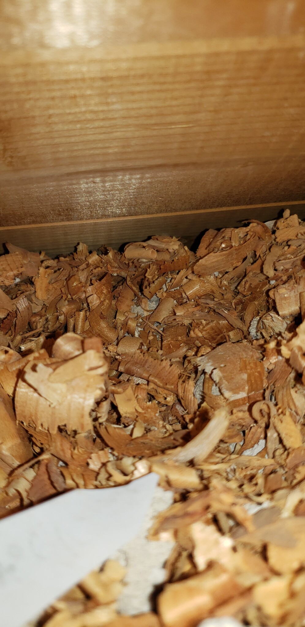

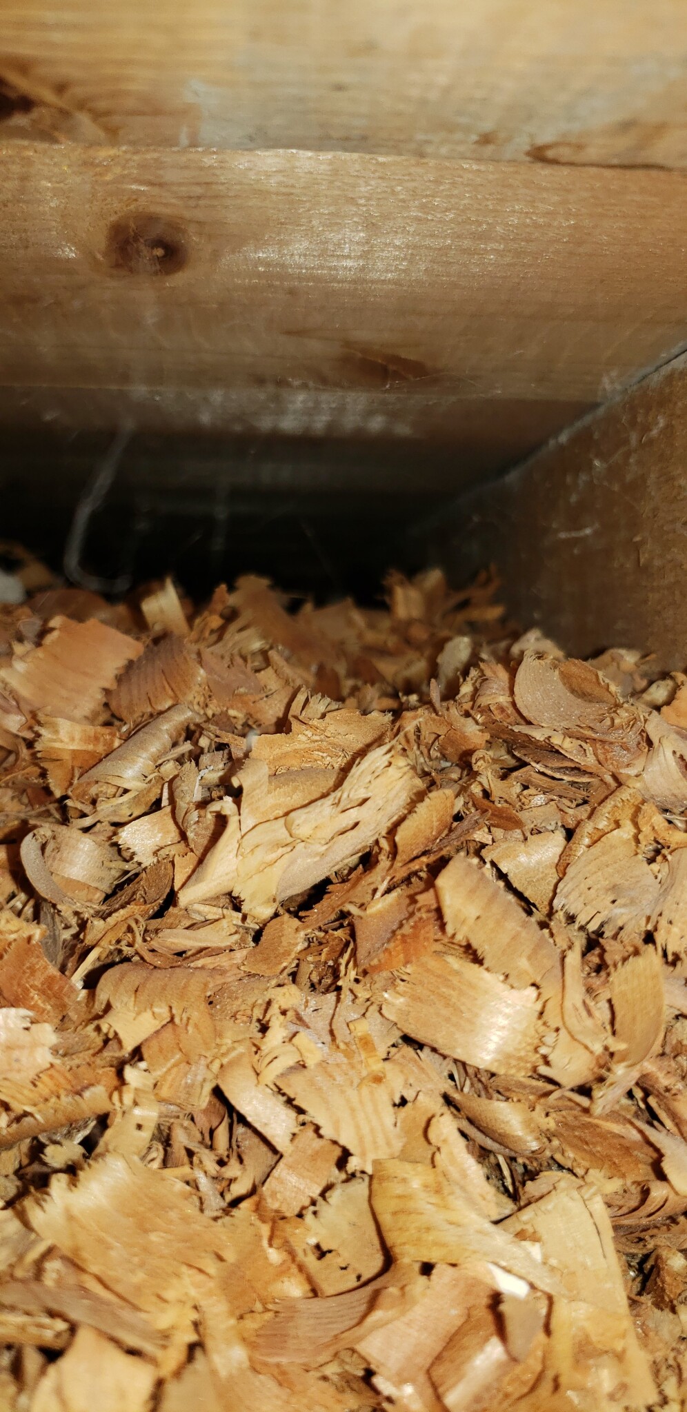

Ja det hade man ju kunnat hoppas på, men inget sådant tyvärr. Det är svårt att komma åt att se men jag har försökt fota åt olika håll nere i hålet och ser inget misstänkt.
  • Träflisor och spån inuti ett hålrum med träväggar, fotograferat i svag belysning.
  • Närbild på spån och träflisor i ett hål.
Ni kan testa att ta en del spån som ligger närmast rören och stoppa i en plastpåse och förslut den. Gå sedan utomhus en stund, någon minut (så att näsan blir av med lukten från rummet) öppna sedan påsen och lukta i den. Luktar det på samma sätt som ni upplever i rummet eller inte?
Bra tips, ska genast testa!
