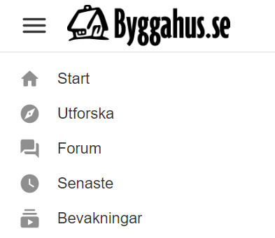

Med den gröna knappen uppe till vänster - antar jag att du menar de tre horisontala strecken
Mobil vy av Byggahus.se meny med hamburgarikon, logotyp och navigeringslänkar.

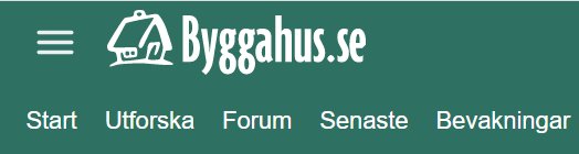

Men där hittar jag ingen Teknik etc. bara
Navigationsmeny på Byggahus.se med alternativ som Start, Utforska, Forum, Senaste och Bevakningar samt logotyp.
Hur är det, måste man vara någon Premiumsnubbe eller något sådant?
Om jag väljer Forum, tredje valet från vänster högt upp på startsidan så dyker det upp en blå knapp NY TRÅD strax till höger om mitten av sidan.

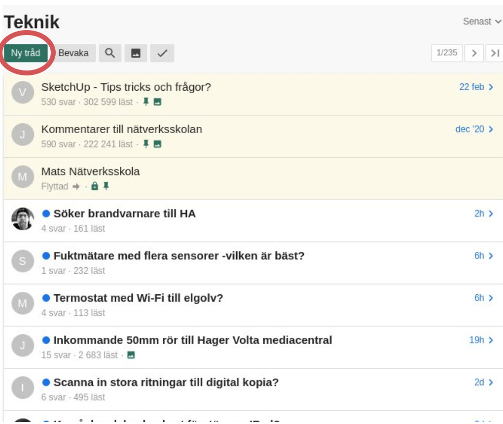

Nej. när du tagit dig till teknikdelen av byggahusforumet så menar jag denna:
Skärmdump av diskussionsforum med markerad ny tråd inom tekniksektionen.

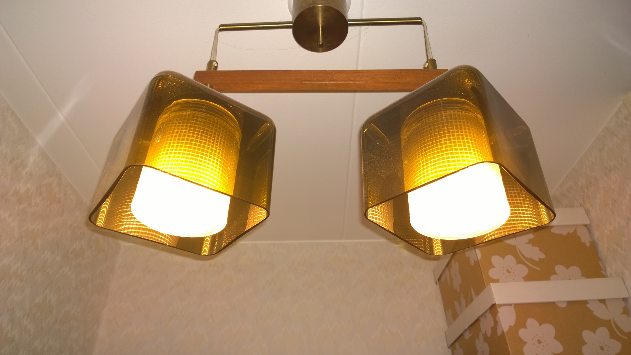

I den här armaturen sitter det till synes två lika lampor - och de ser lika ut och är av samma fabrikat - men den ena är dimbar, den andra inte.
Taklampa med två gula skärmar, trädetaljer, vit tak och tapet med blommönster.
Men en liten film visar
att den ena glimmar (den som var dimbar) den andra inte).
Får se om det funkar - första gången jag lägger upp en film.
[video]
