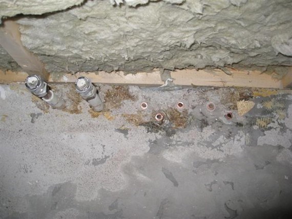

Se bild där jag kapat alla rör som från gammal fördelare gick ned i golv till dusch, handfat och toalett. Kvar är endast inkommande vatten och kommer faktiskt upp ur golv och inte enligt dessa "regler"

När man tittar på bilden du visar, tror man det är inte sant. FB vill tydligen du ska hugga ut dina inkommande och flytta i vägg som jag förstår. Dessutom tror jag någon skrev tidigare på forumet att det ska vara MINST 40 mm mellan rören och vägg! Hur ska du klara av det med dubbla skivor? Eller skiter du i deras försäkring för våtrum?

Är det ett väsentligt avsteg med värmerör som går igenom golvet i en icke vattenbelastad del av badrummet?
Får du en säkrare konstruktion om du kapar och skarvar rören under golvet och sedan lägger igen golvet utan inspektionsmöjlighet?
Jag föredrar i alla fall rören genom golvet. Dessutom blir det ganska varmt där och eventuell fukt trycks bort.
Angående golvbrunnar, 70-talets avloppsrör faller sönder nuförtiden bara man tittar på dem. Mycket obehagliga att handskas med. Om man börjar bila runt dem kan det leda till oanade konsekvenser. Man bytte plastmaterial någon gång på 80-talet, men jag kommer inte ihåg riktigt när.
Då gäller det att värdera riskerna, vilket agerande ger minst risk för vattenskada, vilket inte är helt lätt.
Men det låter som om en golvbrunn från 80-talet ger garanterat vattenläckage och att man inte alls får vattenläckage runt moderna golvbrunnar, oavsett hur arbetet utförts.

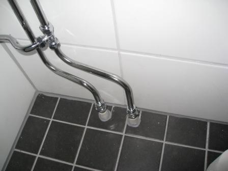

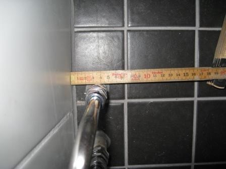

40 mm från vägg hade jag missat. Blev bara 30 men är ändå inget problem. Sitter rörmanschetter på rören och tätade rejält med LIP VS20 och 30.
Har här enkelgipps Humidboard som går att ha enkel om man kör med reglar cc30. Tyckte det blev ok på denna vägg men i duschdel fegade jag och satte dubbelgipps.
IF har jag kommit överens om att få göra jobet själv och följa branschregler samt dokumentera allt inkl. eventuella avsteg.
Lovar att fallet funkar bra då jag provat det då pluggarna lossades och nya rören monterades (givetvis med vattnet avstängt men det kommera alltid lite via tryck från husets övervåning)
Bifogar bild på hur mina inkommande rör ser ut i färdigt skick.
mvh Roland
