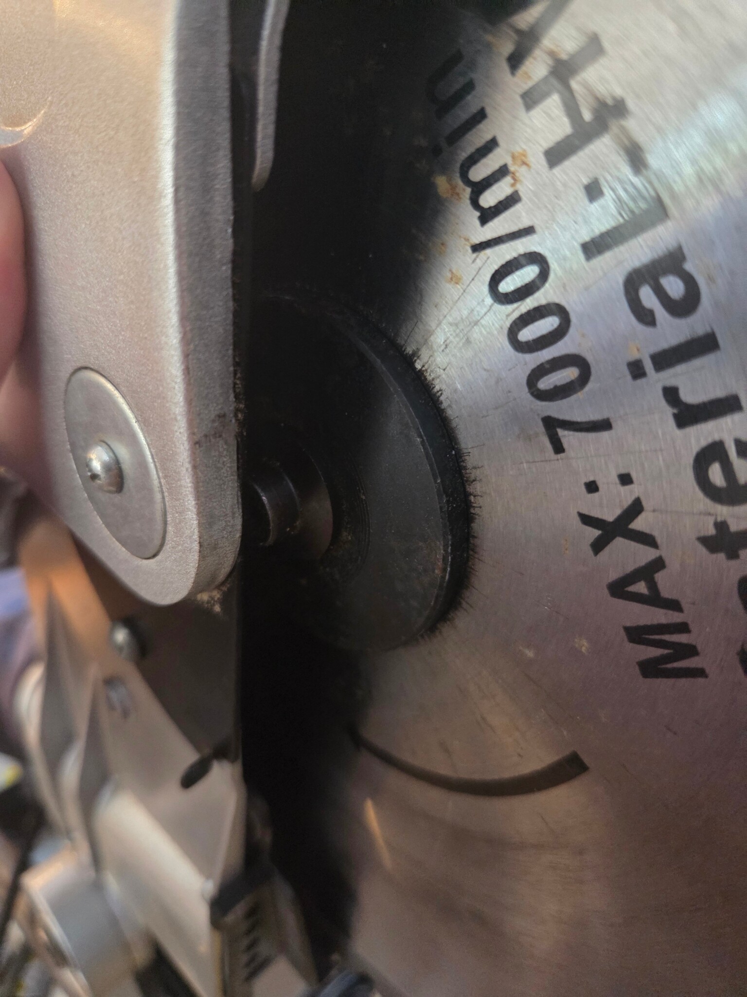

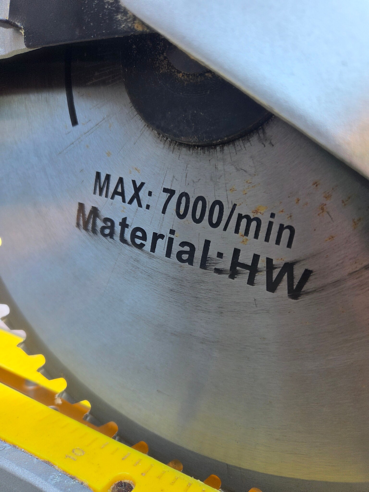

Plockade upp denna begagnat för en billig peng. Känns som att sågbladet inte sitter ordentligt, eller att det går i nånting.
Jag tror att bladet sitter åt rätt håll och jag tycker inte att det sitter glappt eller så.

Jag tycker det ser ut som bladet vobblar lite i "längsled".
Kolla så att du verkligen fått på sågbladet ända "in" på sitt "säte" på axeln.

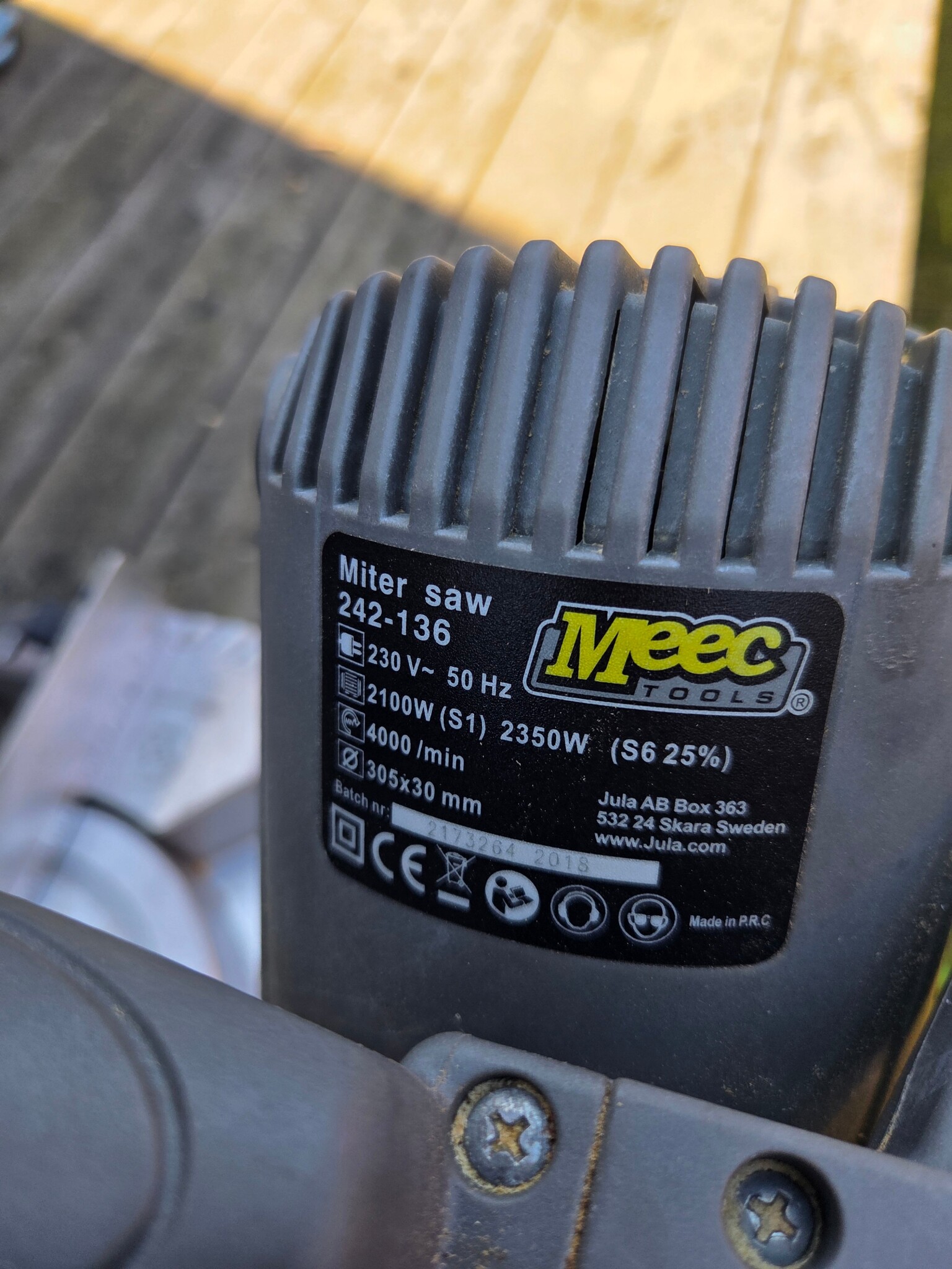

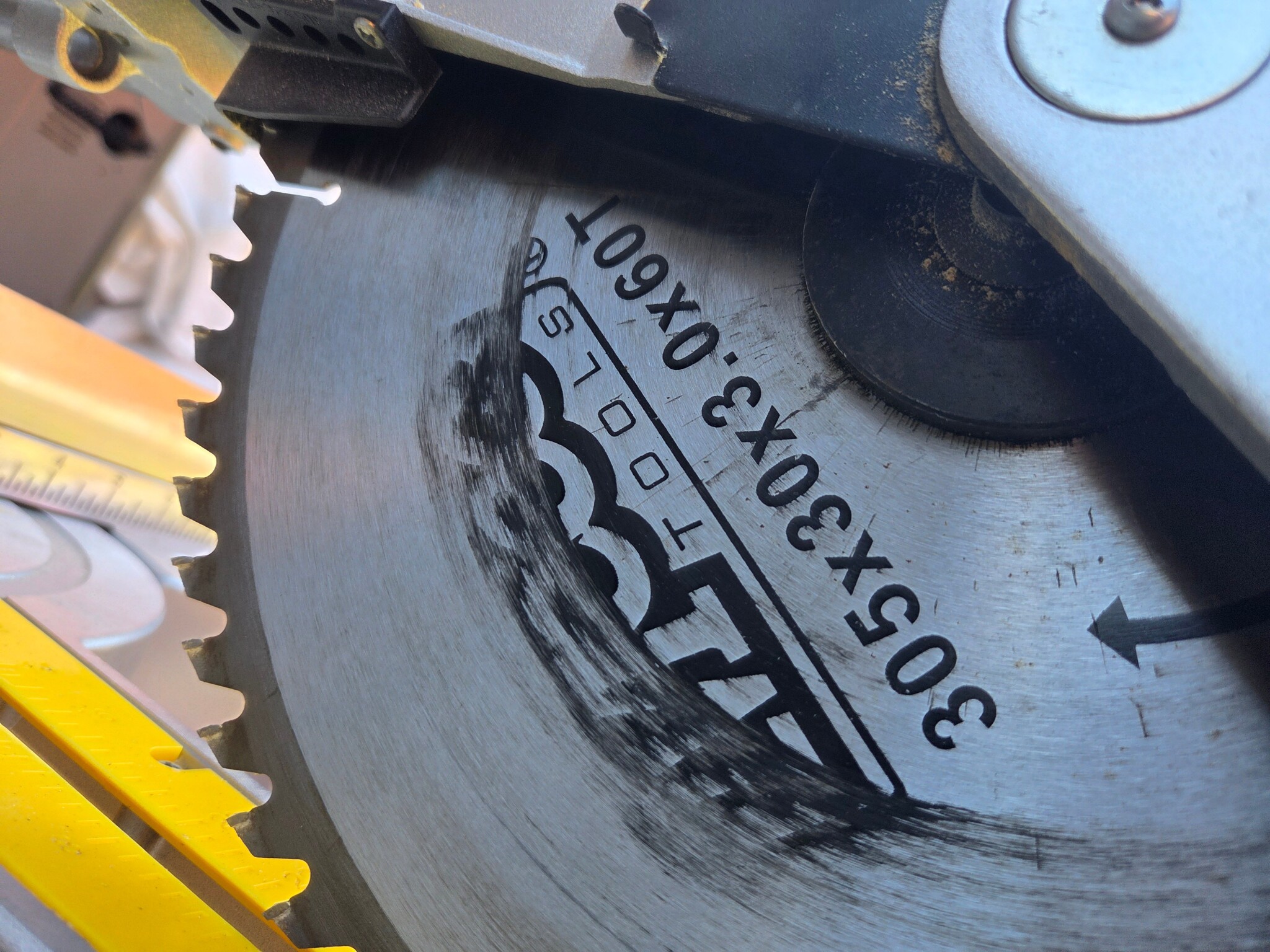

Kontrollera att du har rätt diameter på hålet i sågbladet.
Jag vet att gamla Meec ofta har 1-tums axel, sågblad har ofta 30mm centrumhål (ditt sågblad har det enligt märkningen).
Det kan orsaka vobblet som syns på filmen.
Det går nämligen att klämma fast klingan, även om hålet är för stort på klingan, men svårt att få exakt centrerat.
Det finns billiga satser med reduceringsringar på Jula om det visar sig att bladet har större innerhål än sätet på sågens axel.

Jag tycker det ser ut som att bladet sitter som en smäck, men jag vet inte bättre, se video. Efter att ha tagit av bladet och satt tillbaka det igen så låter det exakt likadant, kan det vara nåt i motorn som får det att vibrera och därför wobbla?

Haha, ja, nu vet jag inte om du menade det som ett skämt, men jag demonstrerar i andra videon när den är lossad, att hålet är precis rätt storlek, vilket F_man påpekade kunde vara problemet.
Den sitter alltså helt centrerad, och rubbas inte i sidleds heller (den sitter så tight att det inte syns när jag sätter tryck på den):
Du borde ju kunna röra på axeln med en polygrip.
Kan vara så att det skall sitta en distans mellan låsmuttern och klingan så att den verkligen pressar mot klingan.

Yes, det finns en distans som gör precis det du säger. Förstår dock inte vad du menar med att röra på axeln, vad skulle det åstadkomma? Menar du om själv axeln skulle wobbla? Isåfall skulle bladet också göra det, se sista videon.
då kan du utesluta att sågen är dålig.
Hur blir det när du sågar då?

Har faktiskt inte testsågat något än eftersom den lät så jävla illa, men jag tror nog att den kan såga utan problem. Är mest orolig för att motorn ska brinna upp eller sprängas eller nåt 😅 Men får bli en testsågning imorgon sen skruva isär motorn, kanske är nåt där inne som sitter o glappar.
