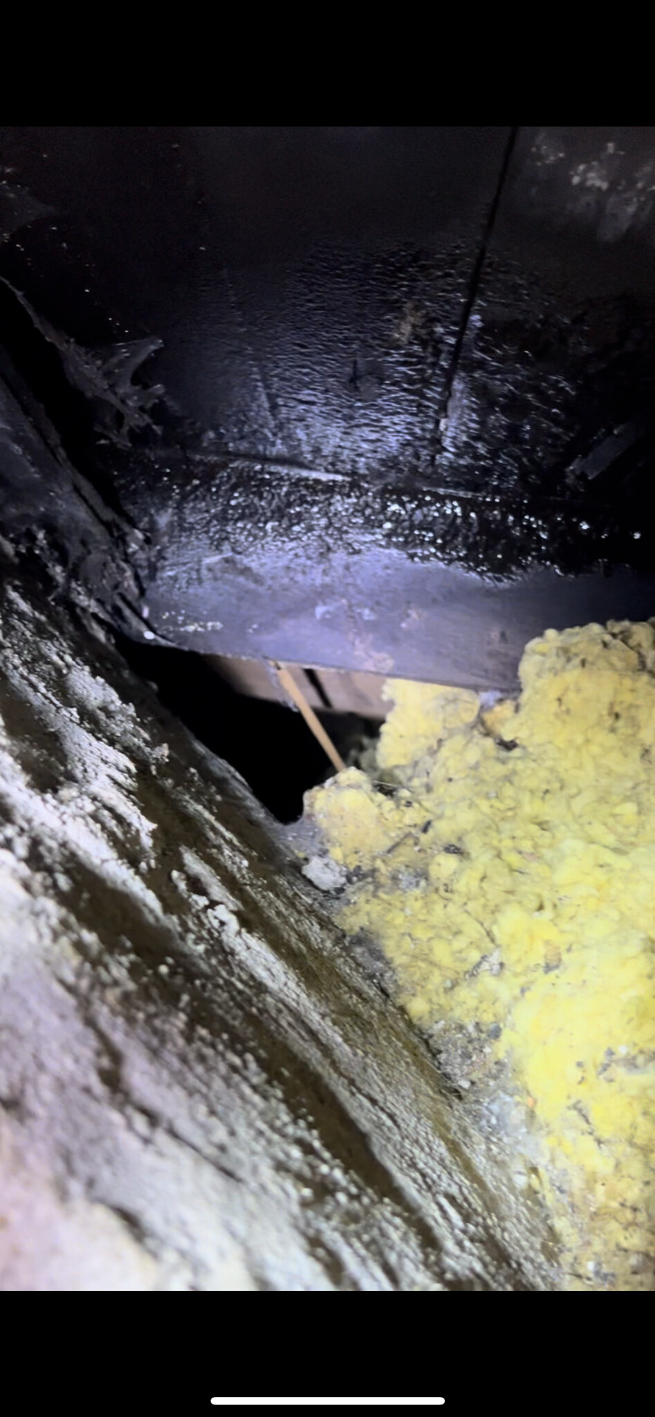

Hej! Har en villa byggd 1938 och har inte varit uppe på vinden på ett tag tog en kik idag och kände en skogs lukt när jag kom upp och såg sedan att det inte såg bra ut jämte murstockens ena sida. Hur illa är detta och vad kan det vara för typ av mögel?
Skickar med bild på det här och jätte tacksam för hjälp.
  • Mögel och skadad isolering på vinden vid murstock i ett gammalt hus.
  • Gulaktig isolering intill fuktfläckade ytor på vinden, potentiell mögelbildning nära murstock.
Ojdå. Är taket bytt sedan 1938? Det ser ut som ett läckage utifrån :(
Taket är faktiskt bytt för ungefär 20 år sedan och ser fint ut med betong pannor men jag antar att det läcker in längs murstocken

Bra. Ja, leta läckor direkt! Det kan även smita upp fuktig luft från boendeytorna men det brukar inte se så hemskt ut :(

Det ska jag göra kan detta saneras om man skulle stoppa läckage?

Vet ej. Ev kan råsponten vara rutten på vissa ställen :(

Skaffa en fuktmätare för ett par hundralappar och mät, så kan du lite lättare avgränsa var värdena är högst och var det är friskt.
Är råsponten målad eller behandlad på något annat sätt?

Om du ser videon där så är så ser ju den längst upp mot murstocken inte så bra ut

Svårt att se på det hackiga filmklippet. Det verkar dock vara svart ganska långt ner mot takfoten på fler ställen. Stämmer det?
All mögel dör av att spraya på outspädd KLORIN!
Kan behöva göras om efter nåt år, om inte orsaken till möglet åtgärds....
//Uffe
Försök att hitta läckaget absolut först.
Det är inte lönt att göra något innan det får en chans att torka.
Sen tycker jag personligen att det ser ut som externt läckage. Då det är så koncentrerat.
Om du inte har ett hål rakt under från boendeplan. Men det ser rejält fuktigt ut.
