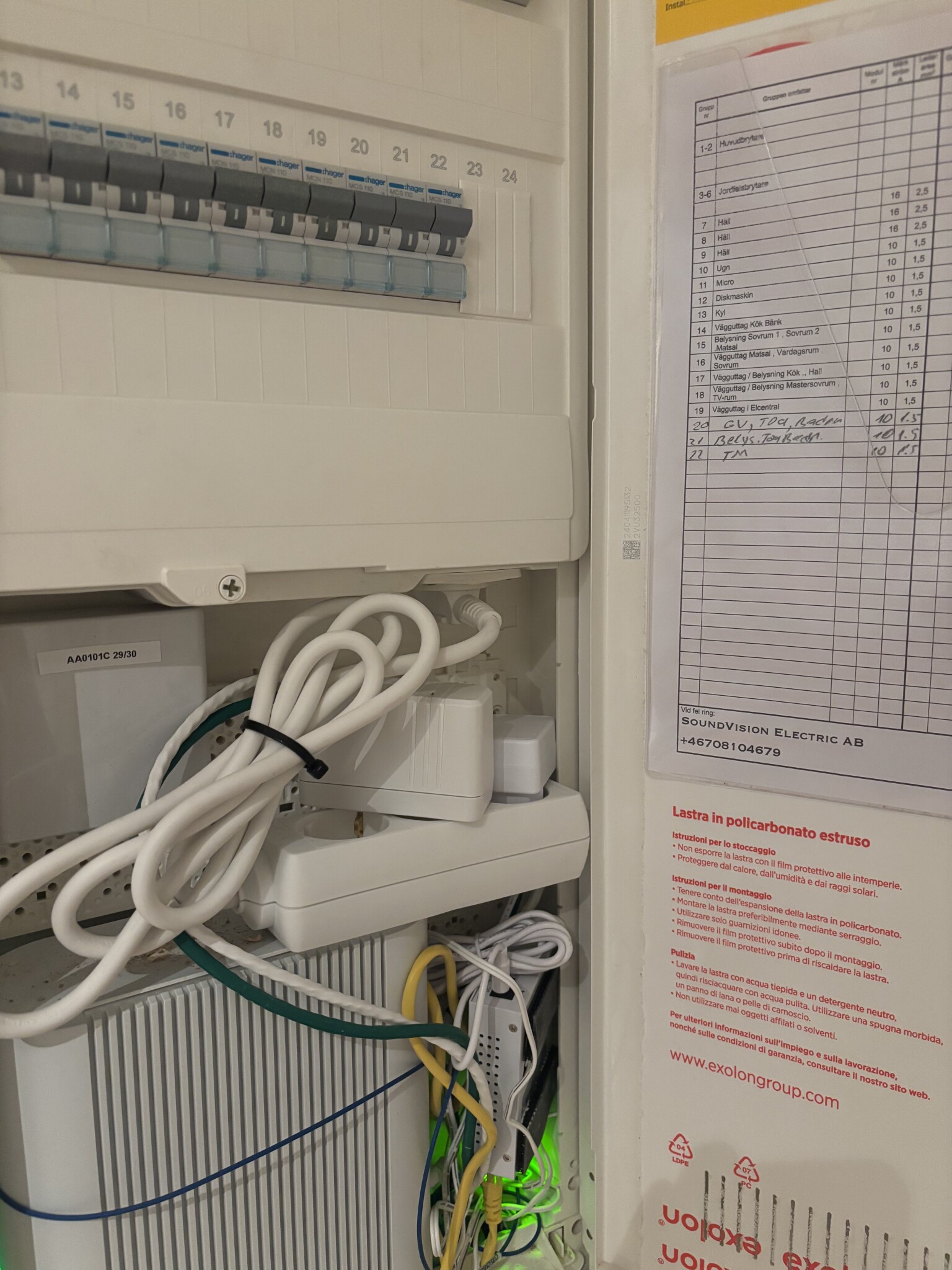

Vi har anlitat ett mycket oseriöst elföretag som har lämnat installation av elskåpet, router och fiber på detta sätt. Arbetet med eldragningen i lägenheten kostade oss ca 130 000 kr.
Ska det vara såhär? Kan man göra det annorlunda?
Elskåp med sladdar, router och fiber anslutna. Löst hängande kablar och en lista med elanslutningar syns.

Är lite så där det kommer se ut då media-delen i skåpen är för liten i många fall.

Varför har inte elektrikern bara installerat två uttag direkt i elskåpet?

Om man ska följa svensk standard gäller nedan. En sådan standard är dock frivillig att följa. Det är bara en lösning av många möjliga.
7.2.1.6 IT, Multimediacentral
I varje bostad placeras en multimediacentral. Centralen ska vara utrustad med patchpanel för nätverkets länkar. I centralen ska det finnas gott om plats för extern kommunikationsutrustning som t ex routrar, switchar, konvertrar etc. Till centralen ansluts alla inkommande kommunikationstjänster och de ska avslutas i separata överlämningsuttag.
Multimediacentralen ska utrustas med eluttag som har minst fyra uttagsmöjligheter. Uttaget ska vara utfört med skyddsledarkontakt (skyddsjordat utförande).
I de flesta fall följer man annars mediacentralens tillverkar-anvisningar. Dessa kan avvika helt eller delvis från svensk standard både i utförande och antal uttag som medföljer.
Det bästa är att vara tydlig redan i beställningen vad du har för behov.

Jag var tydlig med att det skulle finnas fiber
A
Det som är goda nyheter är att det är enkelt att åtgärda det där om du stör dig på det estetiska. Det finns ju alla möjligheter att stuva om som du vill i mediadelen.
Nu beror det så klart på vilken nivå man lägger sig på. Men få som uppfyller det där skulle jag säga. Ska man in med mediaomvandlare, router, switch, patchpanel och någon hub för smarta hem så blir det bra trångt om det ens är möjligt beroende på ens valda produkter.
lars_stefan_axelsson
Man kan ju använda ett grenuttag med kortare sladd. Kapa den till lämplig längd. Sen finns det patchkablar att köpa i alla längder. Och sedan bunta ihop övriga sladdar bakom routern.
