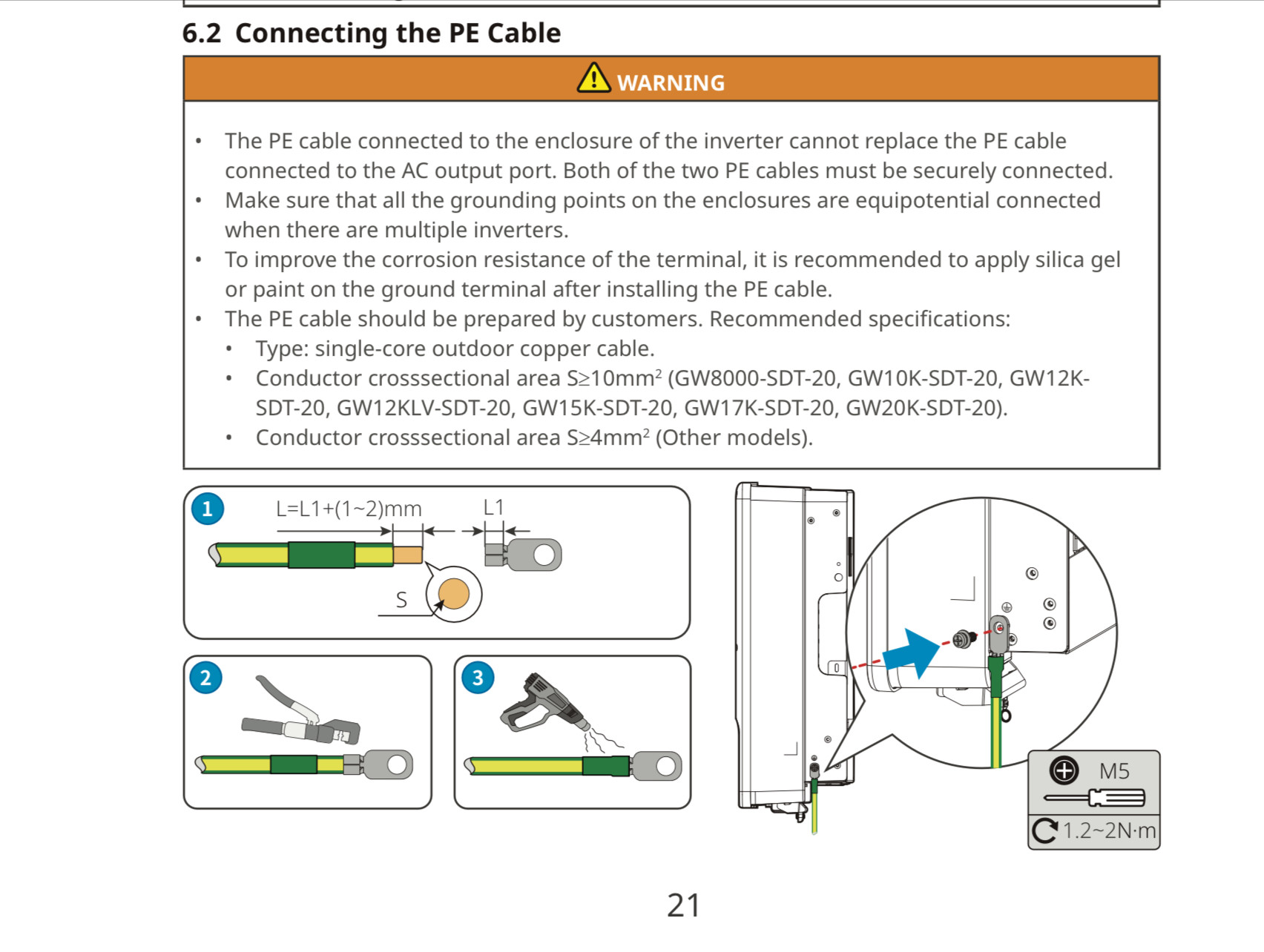

K KMNelhas skrev:
Med risk att få svar i stil med "du kommer dö så fort du tittar på växelriktaren", efter den här tråden insåg jag att mitt kära pucko till installatör inte heller har jordat växelriktaren, hur illa är det från ett personsäkerhetsperspektiv?
rimligtvis inte så illa eller farligt alls då du har en jord via AC-matningen.
Roger Fundin
F fsn skrev:
Samtidigt är det så att det sitter en symbol för skyddsjord vid den anslutningen samt att det står i manualen att den jorden inte kan ersättas av jordkabeln till AC-matningen (vilket den med största sannolikhet skulle kunna) och då är det väl ändå så att tillverkares instruktioner gäller.
Det står snarare i det exemplet att den yttre chassieanslutningen inte kan ersätta PE i AC-matningen. Oavsett är det onödigt att dra något separat för ändamålet bättre normalt att ta den från AC-sidan tex vid någon dosa eller brytare för omformaren i närheten. Det man kan se för just detta exemplet som lite kan motivera en anslutning dit är att omformaren har ett kontaktdon för nätanslutningen.
Den typen manualer är ju tyvärr skräckexempel på att kryddas med allt annat än väsentligheter och speciellt är de sällan tekniskt anpassade till olika områden de säljs i.
Roger Fundin
F
Så är det kanske. Det är dock en PE-symbol vid jordskruven och som jag ser det så är det då ingen diskussion om att en PE-jord skall anslutas. Om den sen tillför nåt öht vet du garanterat bättre än mig, jag har dock svårt att se att den gör nån direkt skada.
Roger Fundin

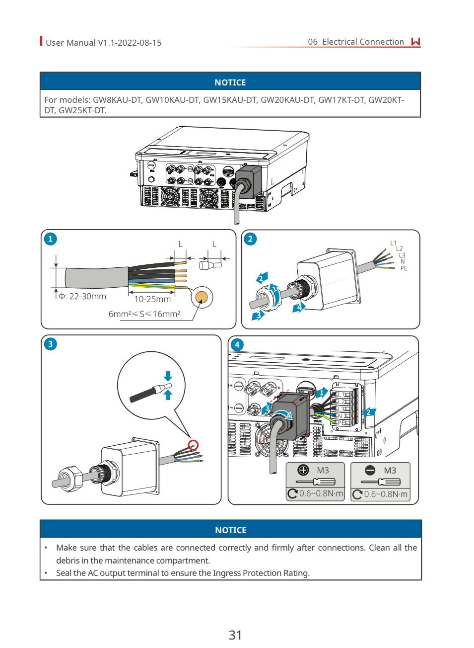

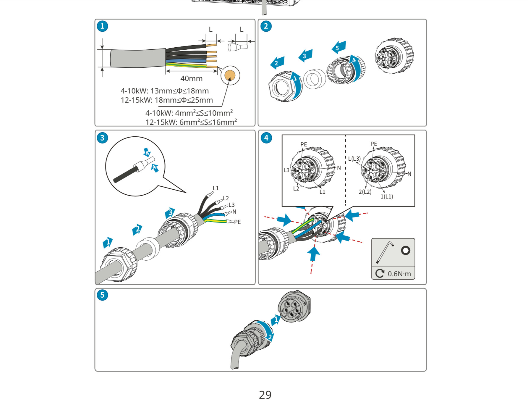

Några klipp ur manualen om jordning som inlägg handlar om, se nedan.
Är det någon lokal installationsstandard eller ”praxis” som letat sig in i installationsanvisningen, eller är det ingen säker AC förbindelse (eller ingen alls) så att höljet verkligen behöver en separat PE kabel?
Instruktion för anslutning av skyddsjordningskabel till en inverter, inkluderar varningstext och specifikationsdetaljer.
Det finns några varianter av AC anslutning. Bla en med kontaktstycke, visserligen låst med en mutterhylsa, men ändå.
Boxen matas ju även med ca 200 - 800V DC så kanske en extra cassiejord är befogad?
Illustrerad installationsguide för elektriska kablar och anslutningar med specifikationer och steg-för-steg-instruktioner.
Anvisningar för elektrisk anslutning av utrustning, med illustrationer och viktiga säkerhetsinstruktioner.

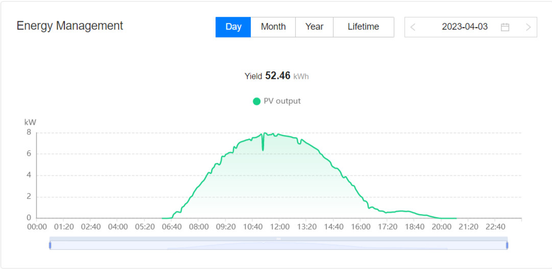

Hej, jag hittade kurvan för min anläggning som är på totalt 10,3 kW. Mitt hus ligger också i SO riktning.
Trots min avsevärt mindre anläggning så producerade jag mer el än dig den 3/4...
Graf över daglig energiproduktion från solceller, topp vid mitt på dagen.
