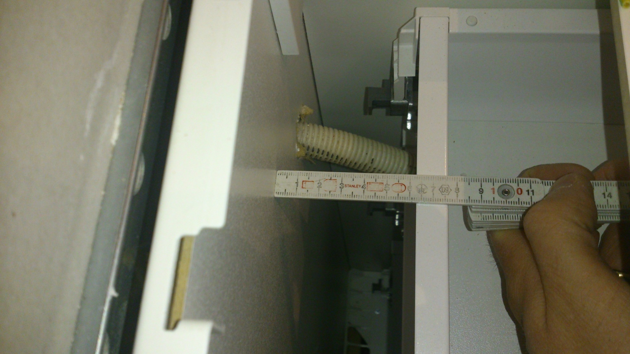

Imorgon kommer en elektriker och ska montera ett trefas/tvåfas uttag till en spishäll. Snickaren tyckte att det var bättre med utanpåliggande uttag av någon anledning även fast elektrikern rekommendera infällda.
Nu ser det lite thight ut bakom lådorna för uttaget.
Dessutom så ser det ut som om det bara går att skruva fast uttaget i den sladdriga massonitskivan.
Frun föreslog genomgående skruvar ända in i väggen bakom, men det lär bli ett spel på ca 2-3 cm.
Vad tror ni, är det en godkänd installation?
Frun undrade även vad som menas med en godkänd installation. Räcker det med att det är gjort av en elektriker och att man då har ryggen fri vid försäkringsfrågor?
Tacksam för svar.

En godkänd installation är en installation som utförd enligt gällande elsäkerhetsregler. Ett bra sätt att nå det målet är att följa svensk standard samt göra välgjort arbete.
Det är slutligen anläggningsägaren ( husägaren) som har ansvaret för att elinstallationen är säker.
Man ska kunna förutsätta att den elektriker man anlitar gör det på ett godkänt sätt.
Du kan t.ex. inte se hur det är kopplat eller gjorts ev. mätningar.
Sedan kan man ha åsikter om utseende på en installation, t.ex. elektrikern väljer en utanpåliggande dragning som du ogillar utseendemässigt men är helt riktigt installerat.
