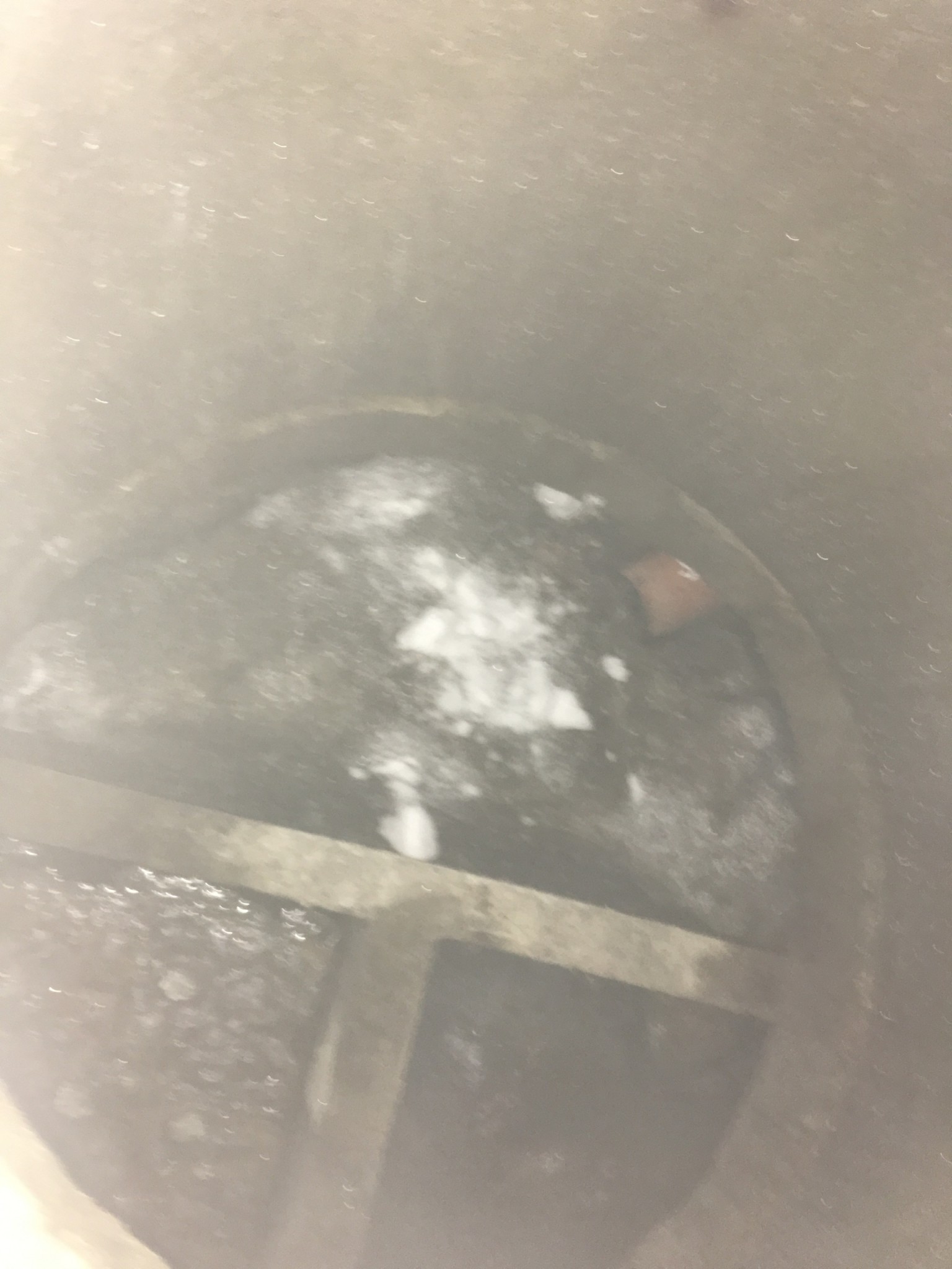

är det dags för ny infiltrationsbädd eller vad är fel?
Nivån blir lika hög i alla kammare då det är utloppet som reglerar det, gäller oberoende av om det är stopp eller ej.
Du får kolla i brunnen och jämföra med utloppet.
Och om inte kommunen påpekade att du saknar T-rör på utloppet så blir jag förvånad, även om att det skulle vara så att du saknar fördelningsbrunn.
Det ser ut som du har flera frågetecken kring din anläggnings utförande.

har skottat fram brunnen och kollat i den... jag mindes kanske fel när jag trodde nivån var jäms med kammarväggarna för nu ser det ut som det är ca 1-1,5 dm under, se bilden.
det är nu en kaka som är ca 1 dm tjock och verkar hindra tillrinningen från huset man ser inte röret från huset utan det är lite till vänster om det oranga som syns och kommer från garaget.
ska det bli en kaka så pass fort igen?
råkade ramla ner lite snö å... det vita..

utifrån bilden från 3-kammaren och din problembeskrivning instämmer jag med AndersS - din efterföljande rening är tät. Det enda du har att välja på är att göra om anläggningen efter 3-kammarbrunnen. Låter som bädden är en enklare variant då den saknar luftning och fördelningsbruunn. Ledsen att säga det, men då lär den ha en dålig funktion. Luftningen är nog mest kritiskt. Om inte de organiska ämnena kan brytas ner, så ansamlas det i bädden - i form av mega gegga!
Behöver din 3-kammarbrunn bytas ut bör du kanske fråga dig själv? Vad har den för våtvolym? Hur många i hushållet? 2 kbm är minimikravet för ett vanligt hushåll, men det finns experter som menar på att 2 kbm standarden är för liten. I Norge ställs det krav på 4 kbm slamavskiljare - inte för att det är dejligt, men för att en större volym gör att sedimentering av partiklar i slamavskiljaren blir effektivare och därmed skyddas bädden.
Har du badkar? Om du har det, släpp inte ut allt vatten på en gång! Släpp etappvis - annars får du med slam ut i bädden = risk för igensättning. I din bild ser man tydligt att det är mycket flytslam i andra kammaren. tredje kammaren är renare men detta beror kanske på att du saknar T-rör vilket gör att slammet leds ut i bädden... (vilket flera andra i denna diskussionen redan har förklarat).
