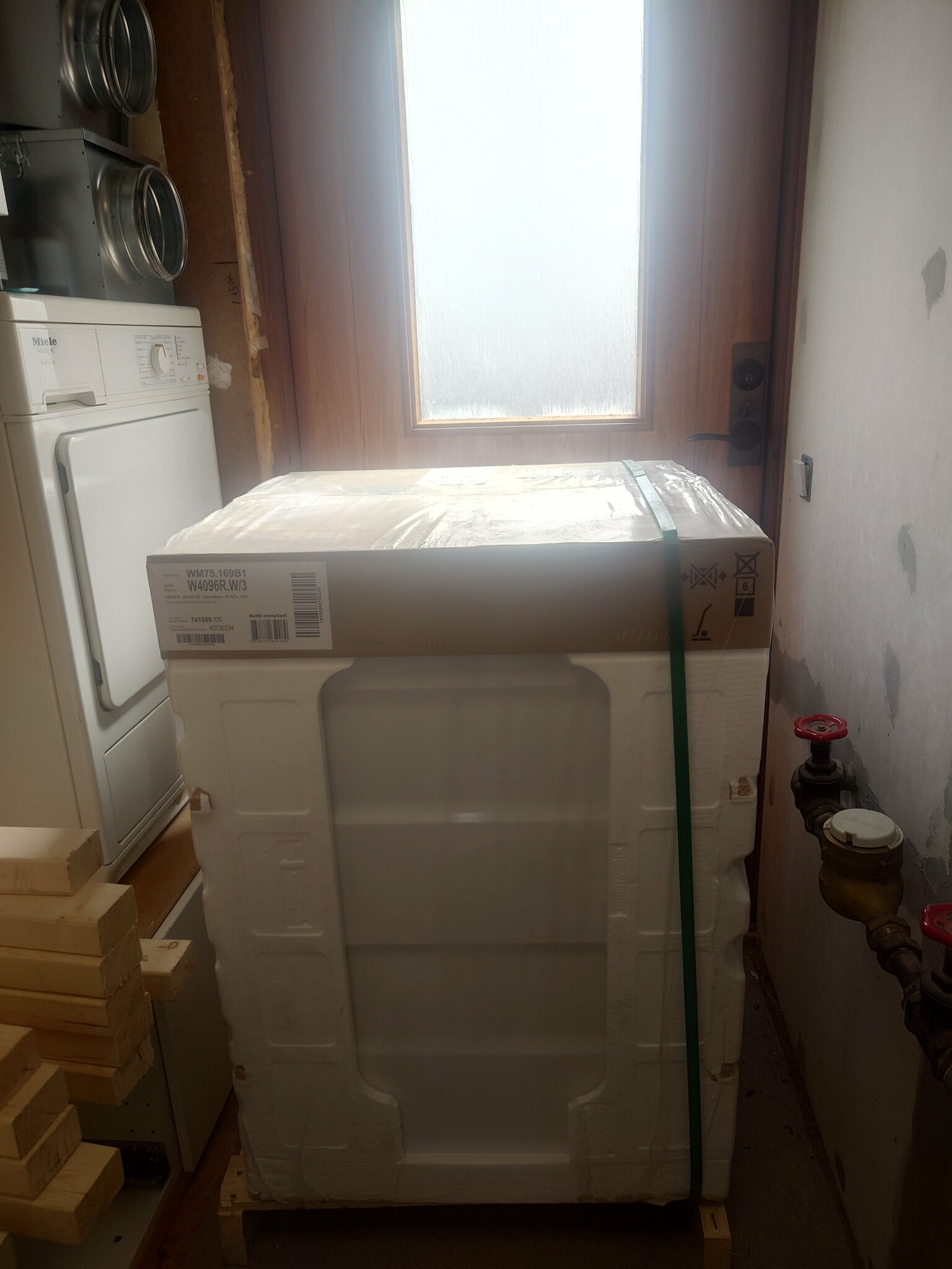

Jag kallar den "Asko i motljus".
Tvättmaskin förpackad i polystyren framför fönster som ger starkt motljus i ett renoveringsrum.

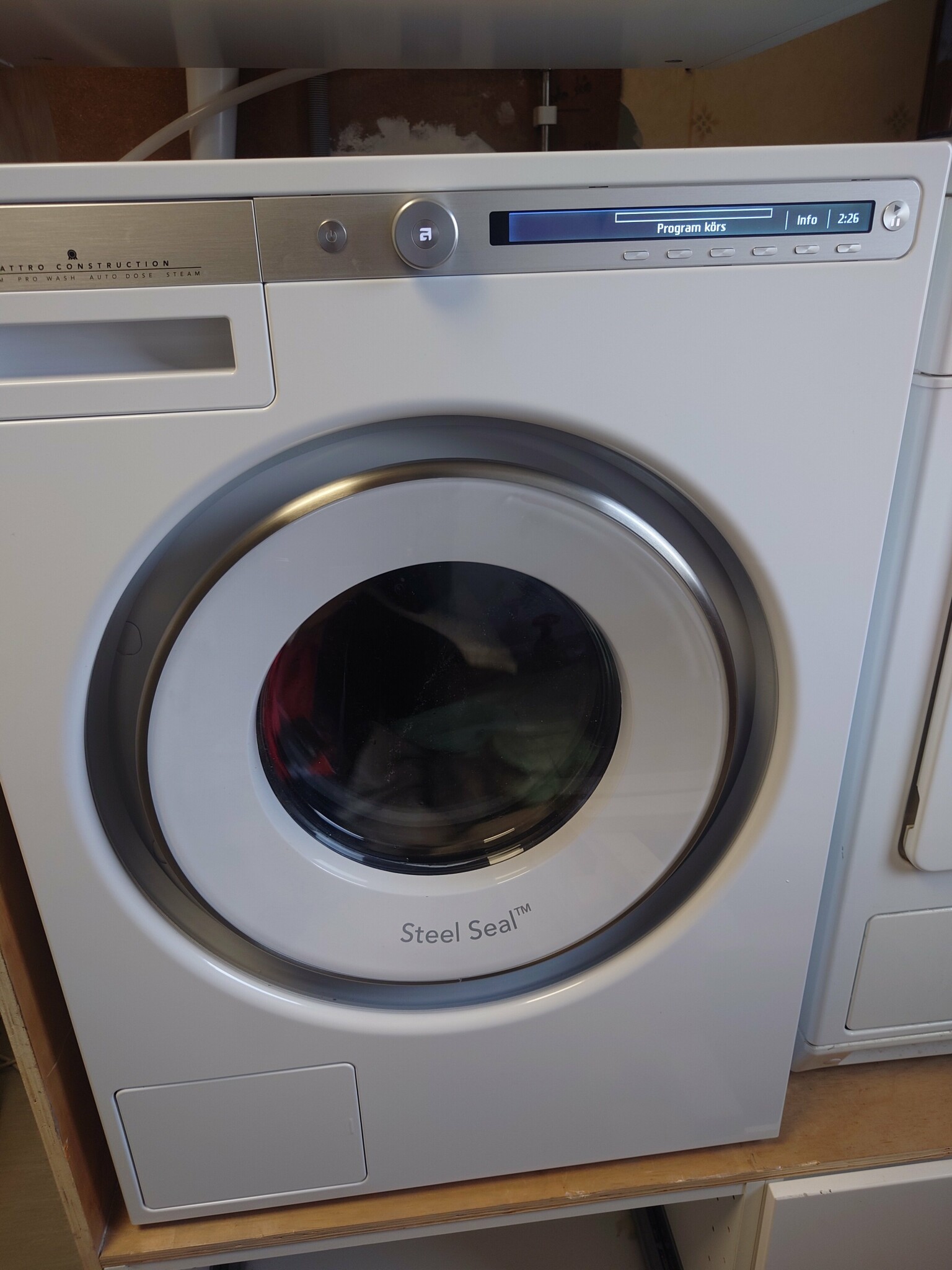

Premiär för "stålsälen" som den numera heter...
Frontal bild av en vit tvättmaskin med märkningen "Steel Seal" och kläder synliga i trumman.

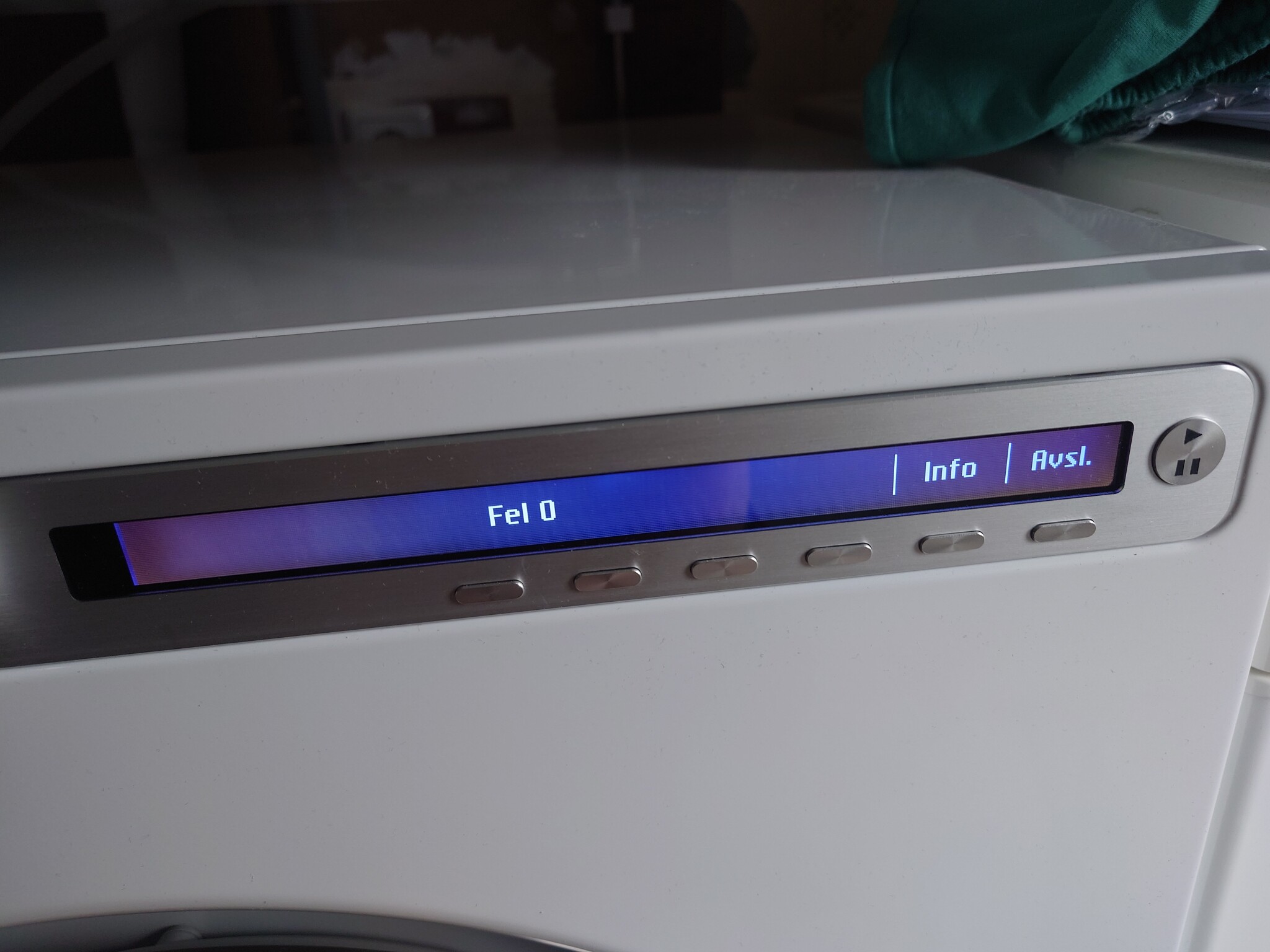

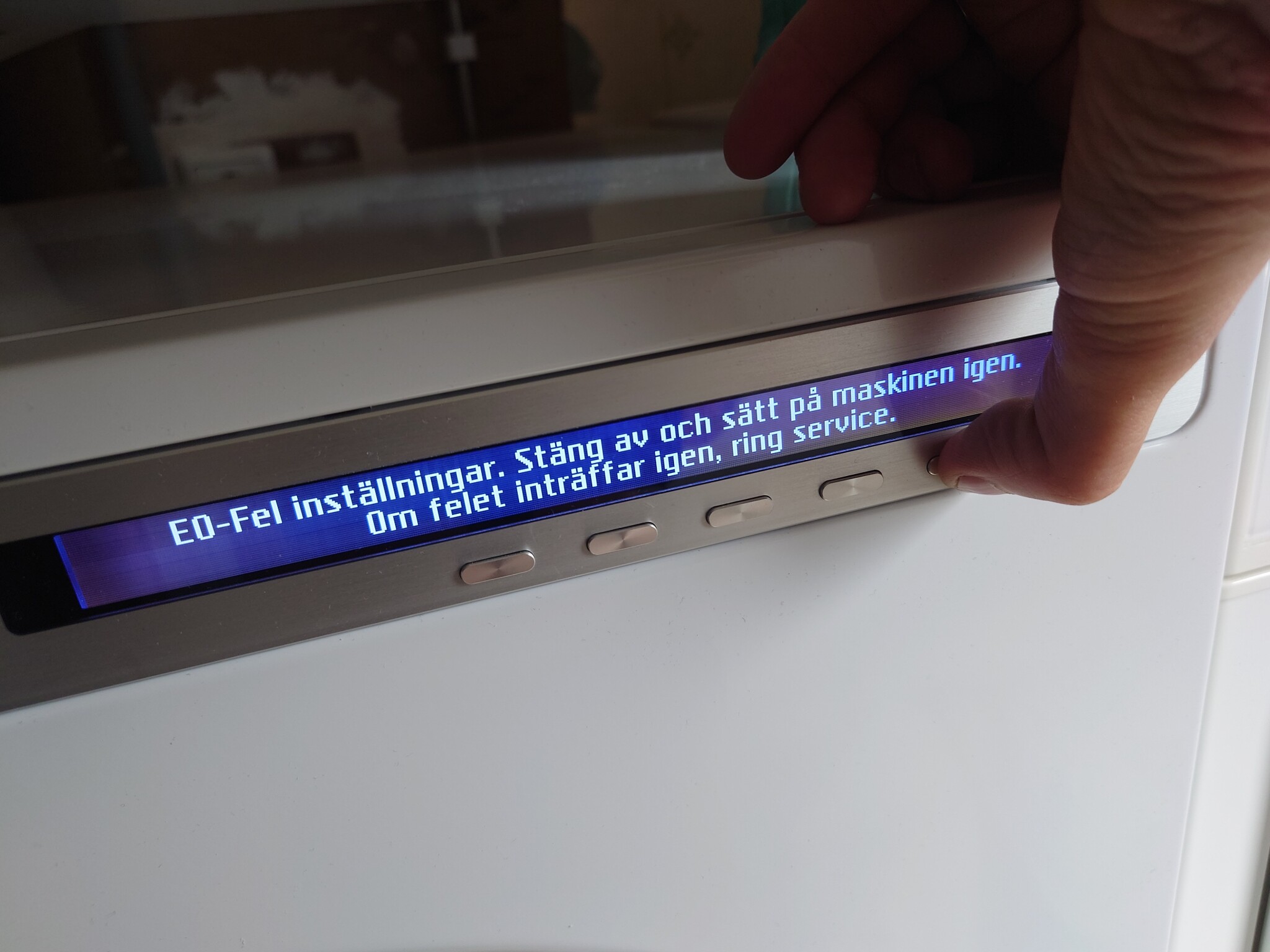

Jahapp.. underbart är kort, eller vad de brukar säga...
Idag fick aset något spel och gör såhär;
Display på en diskmaskin som visar felmeddelandet "Fel 0" med valmöjligheterna "Info" och "Avsl." till höger.
En diskmaskinsdisplay visar ett felmeddelande "E0-Fel inställningar. Stäng av och sätt på maskinen igen. Om felet inträffar igen, ring service.
Har dragit ur sladden och väntat, samma sak...
Det konstiga var att första gången jag försökte starta programmet så hände inget när jag tryckte på play, jag tryckte tre gånger och sen startade den om i nån slags service mode (tror jag) och det kom upp massa siffror och bokstäver på displayen.. sen stod det "motor test" typ, och då stängde jag av den på on-off-knappen .. när jag startade igen fick jag välja språk och vattenhårdhet, precis som när man körde igång den första gången... Sen dess dyker felmeddelandet upp.... Passande när vi åker bort imorgon... 🤬

som sagt garanti
kinesiskt kretskort gjort sitt
