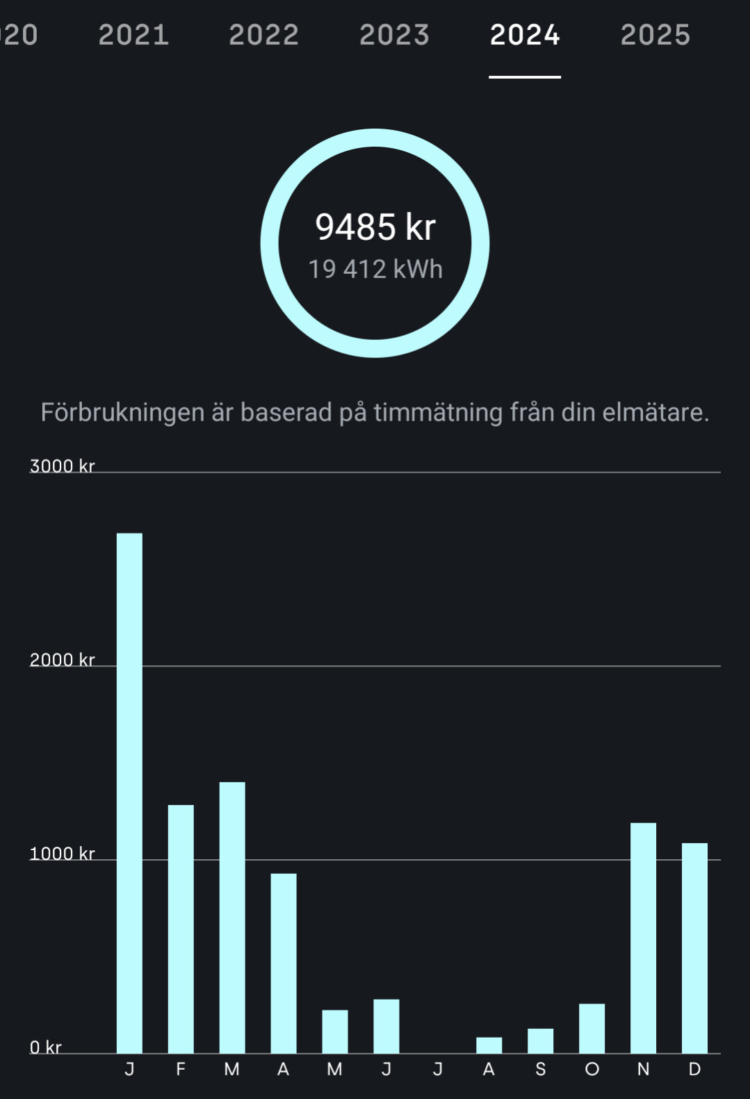

Grok hjälpte med en analy och kom fram till följande. Intäkterna är ju löjligt små för feb blev det 120kr
Tack för den extra informationen! Nu har vi en tydligare bild av din situation från 2024, innan du hade batterier, och jag kan använda det för att göra en mer specifik analys för hur det skulle kunna se ut med batterierna för egen konsumtion 2025. Låt oss gå igenom det steg för steg.
Din situation 2024 (utan batterier)

Baserat på dina siffror från 2024 (8 000 kWh köpt, 5 000 kWh sålt, 8 500 kWh producerat) och Greenelys timpris är det betydligt mer lönsamt att använda dina 15 kWh batterier för egen konsumtion istället för Checkwatt. Du kan spara ca 3 850 kr/år (eller mer med smart laddning), jämfört med 1 680 kr/år från Checkwatt. Det ger dig en nettofördel på minst 2 170 kr/år.

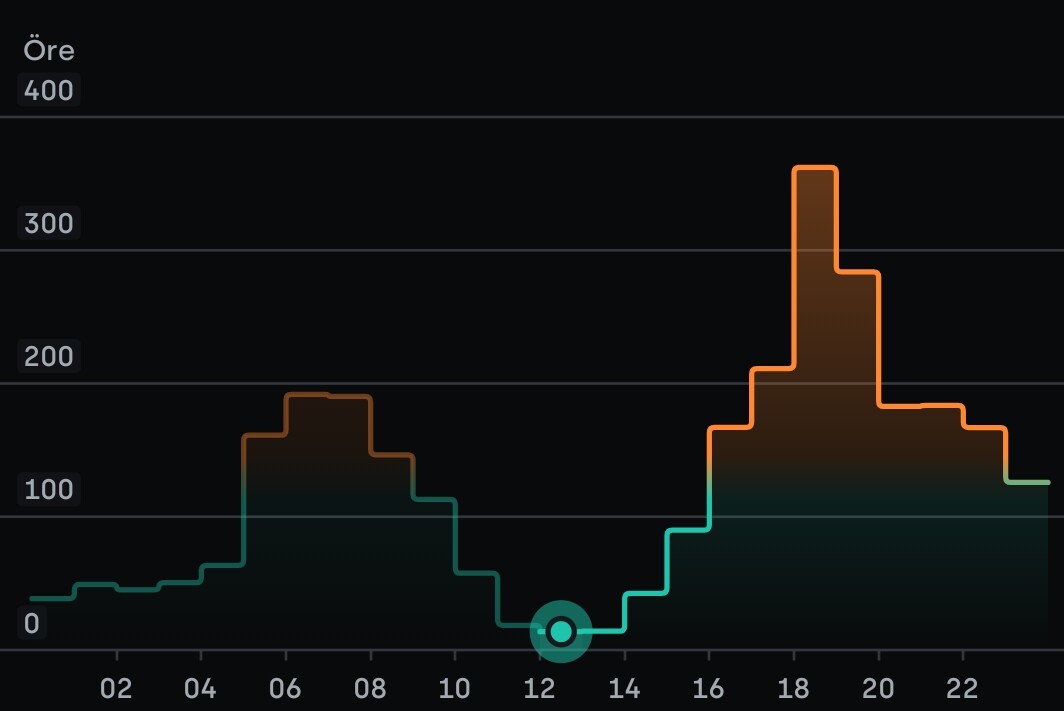

Dagar som idag när det är två tydliga pristoppar så hinner man (beroende på batteristorlek och förbrukning) med två cykler på batteriet, vilket ger ytterligare lönsamhet kontra CheckWatt.
Jag laddar batteriet på natten och laddar ur det på morgonens pristopp och sedan en ny omgång med laddning mitt på dagen för att sedan ladda ur på eftermiddagens pristopp.
Har man låg förbrukning och stort batteri så behövs det sannolikt inte laddas två gånger för att täcka bägge pristopparna. Men på vintern när man värmer huset så räcker som regel inte vårt 10 kWh batteri utan att ladda en extra gång mitt på dagen.
