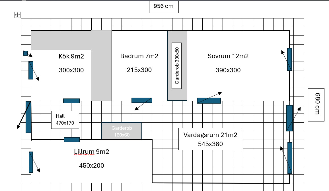

Har köpt en 72kvm lgh byggd -92. Mycket är original sedan det byggdes och nu är jag sugen på att förnya lite. Är ganska händig, men även en orolig själ som behöver lite stöd i funderingarna.

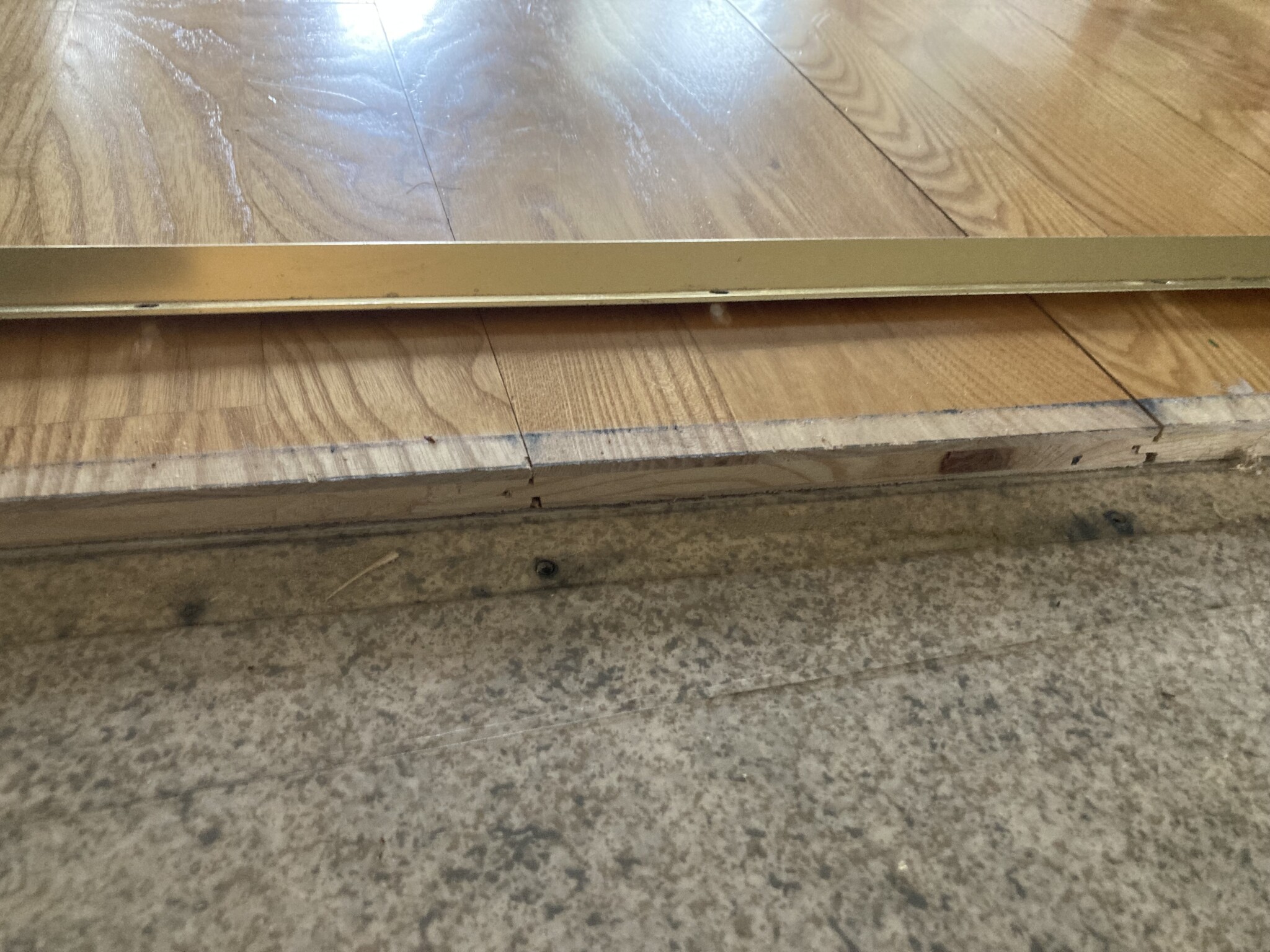

Det är kring golv de flesta funderingarna kretsar just nu. Kommer lägga ett parkettgolv, planen är att lägga samma i kök, lillrum, hall och vardagsrum. Just nu ligger det en plastmatta i samtliga rum och vardagsrummet har parkett som gulnat/ fått stora glipor. Vad jag kan se så ligger parkettgolvet rakt ovanpå plastmattan i vardagsrummet.

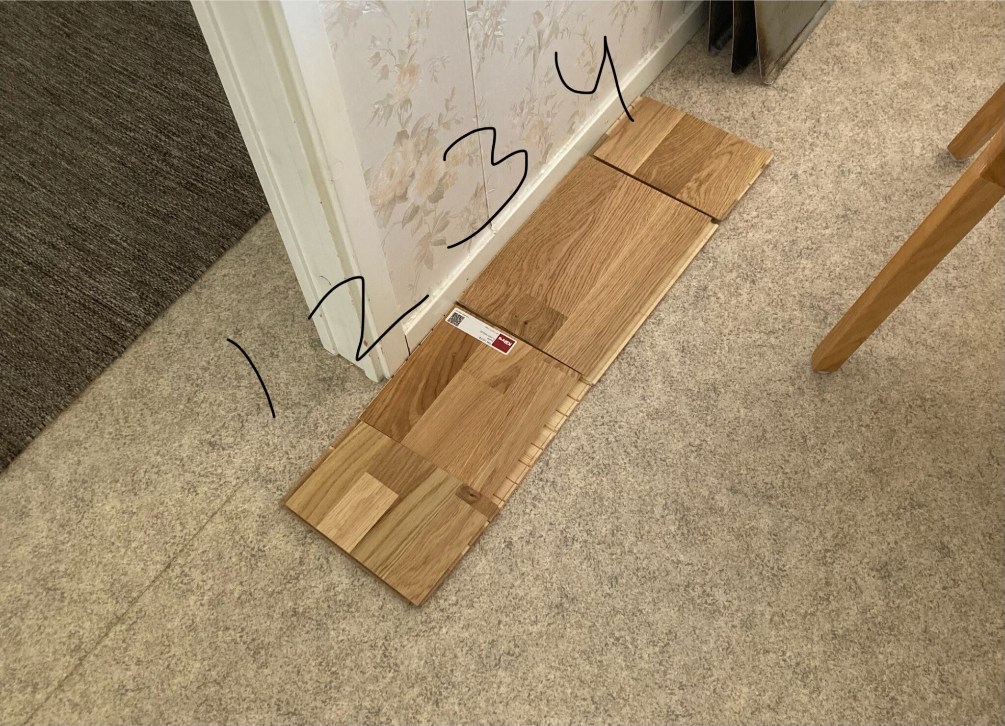

MIN PLAN är att ta bort det nuvarande parkettgolvet och göra likadant, helt sonika lägga det nya golvet på plastmattan. Med papp/ någon sorts plast som man ska ha emellan. Har köpt några olika prover på golv som jag har svårt att bestämma kring. Frågan är hur mycket mer "värt" ett dyrare golv är? Det är ungefär 40kvm som ska läggas.
Har hittat en 3-stav från Hornbach som jag gillat 299:-/kvm (nr3). Men en 3-stav från Kährs har jag nog gillat lite mer 499:-/kmv (nr2). Den från Kährs känns som att den är i HD jämfört med Hornbach om ni förstår hur jag menar, haha.
Jag tänker lite som så att det kan inte bli så fel med parkett, vilken jag än väljer men tydligt är att Kährs har mer "skarpa/snygga/genomtänkta" fogar = antar att det är bättre?

Kährs är av erkänt bra kvalitet med lite gerings- och planingsfel och servicekillar som kommer ut och fixar om det skulle vara något garantiproblem.
Grålumppapp blir bra som underlag. Kontrollera underlaget med en rätskiva så att det inte finns för stora ryggar/svackor på det. Mät ut hur bred startbit du ska ha för att slippa en alltför smal remsa i slutet. Kapa karmar och smygar så golvet kan stickas in under. Börja längs vägg med dörr om det är valbart för att underlätta läggningen.

Det är ju bra att kolla hur det blir i köket. Är det socklar som går att ta bort eller är det socklar som står på golvet?
I det första fallet får man ta bort socklarna och lägga parketten fram till benen innan man sätter tillbaks socklarna (kapade på höjden för att få plats). Diskmaskin, kyl etc. som står på golvet ska tas bort och parketten läggas in under dem, tänk på vad det innebär för att få dem på plats efteråt. Tänk på att det innebär att den faktiska bänkhöjden minskar med 15 mm.
I det andra fallet får man lägga parketten fram till sockeln och sätta en kvartsstav för att täcka glipan mellan sockel och parketten. Även här ska parketten läggas in under vitvaror.

I köket har firman räknat med nya golvet på 15mm så golvsocklarna (som ska vara löstagbara kommer vara ”för korta” ett tag om jag inte hinner lägga golvet innan luckorna kommer.
Insåg också precis att i och med att jag lägger golv hela vägen under vitvarorna så hjälper det ett annat problem jag har med att diskmaskinen är lite för låg så det är en glipa upp till diskbänken. Kan vara läge för en ny inom något år men än så länge stånkar den på fint.
Har provat lägga provbiten under dörrarna jag har och den får plats, så det blir också finemang. Som det är nu är det ju en rejäl skillnad (nämnda 15mm) upp till vardagsrummet.
Kärch alla dagar i veckan. Gå över hela ytan med långt vattenpass/ bräda. Ev svackor får du åtgärda med stockning/ flytspackel. Lycka till.T tiptop25 skrev:Hej!
