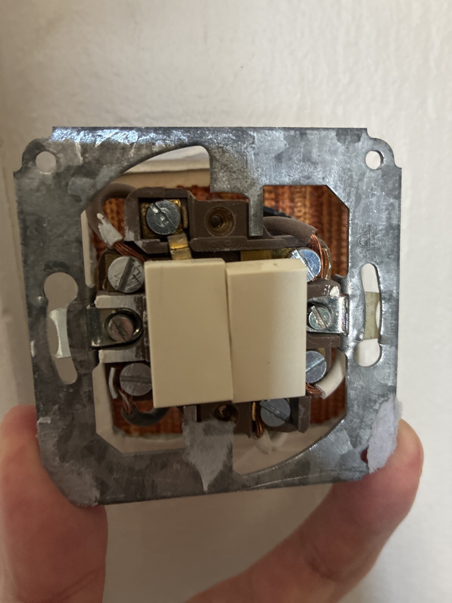

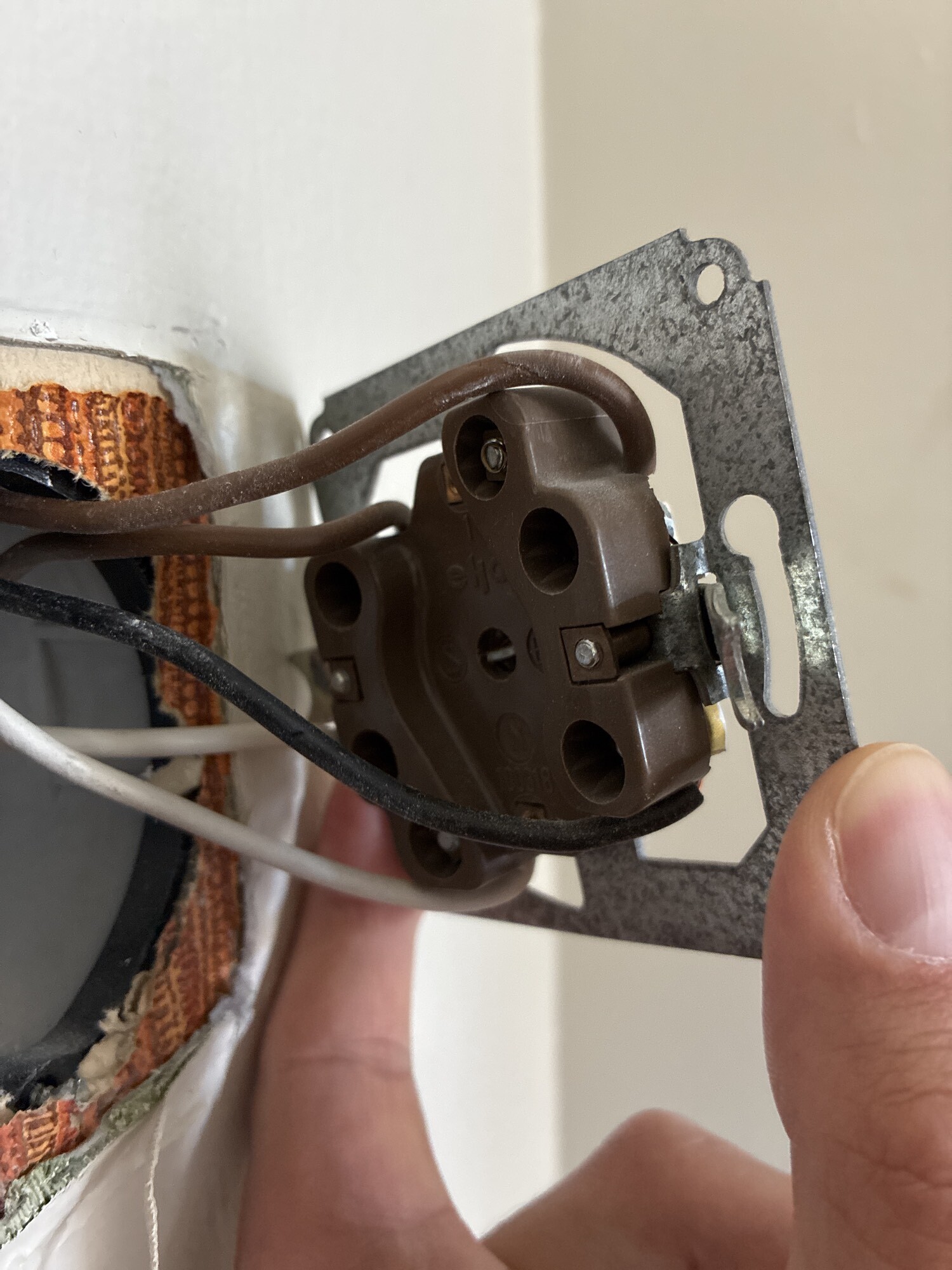

Hej.
Kom över en låda nya lampbrytare.
Men tänkte kolla om de ens är kompatibla innan jag ber någon komma och byta dem åt mig.
Den gamla styr belysning i hall och ytterbelysning.
Den går även vidare till två andra brytare i hallen som tänder och släcker lamporna i hallen.
Går det att byta rakt av eller kommer det bli patrull på det?

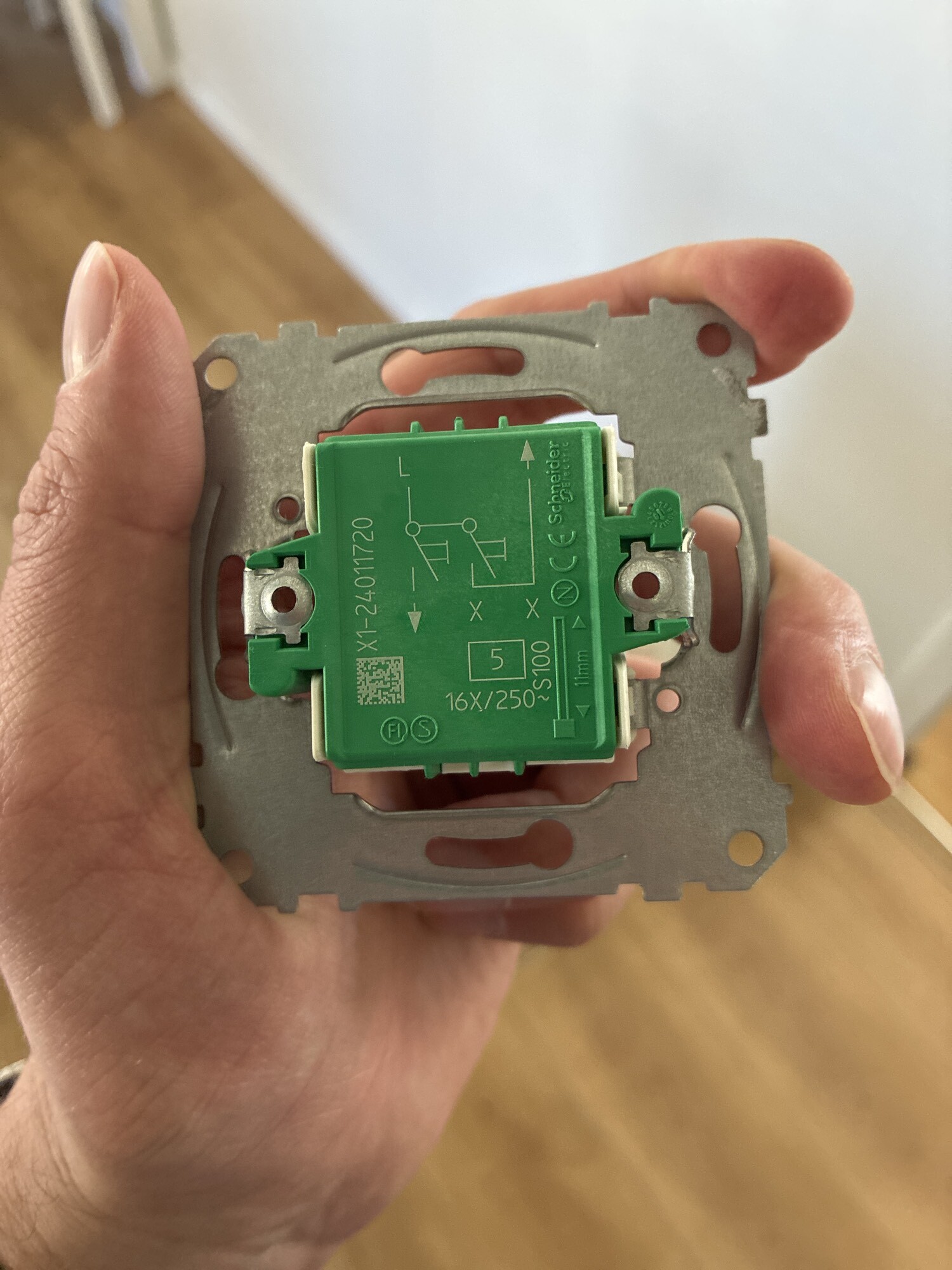

Nej det funkar inte, du behöver dubbeltrapp ( 6+6 ) den nya är vanlig kron ( 5 )
Ok.
Har du någon länk till en som passar?
Gärna Schneider då de andra som ska bytas är av dem fabrikören.
