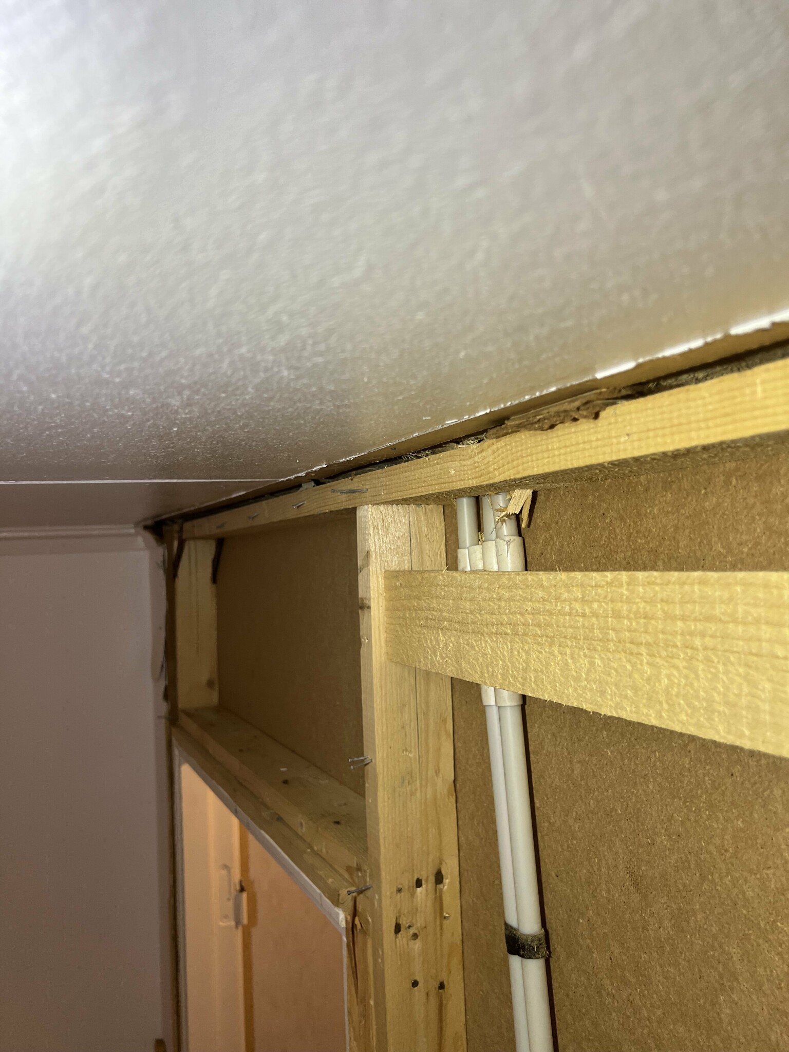

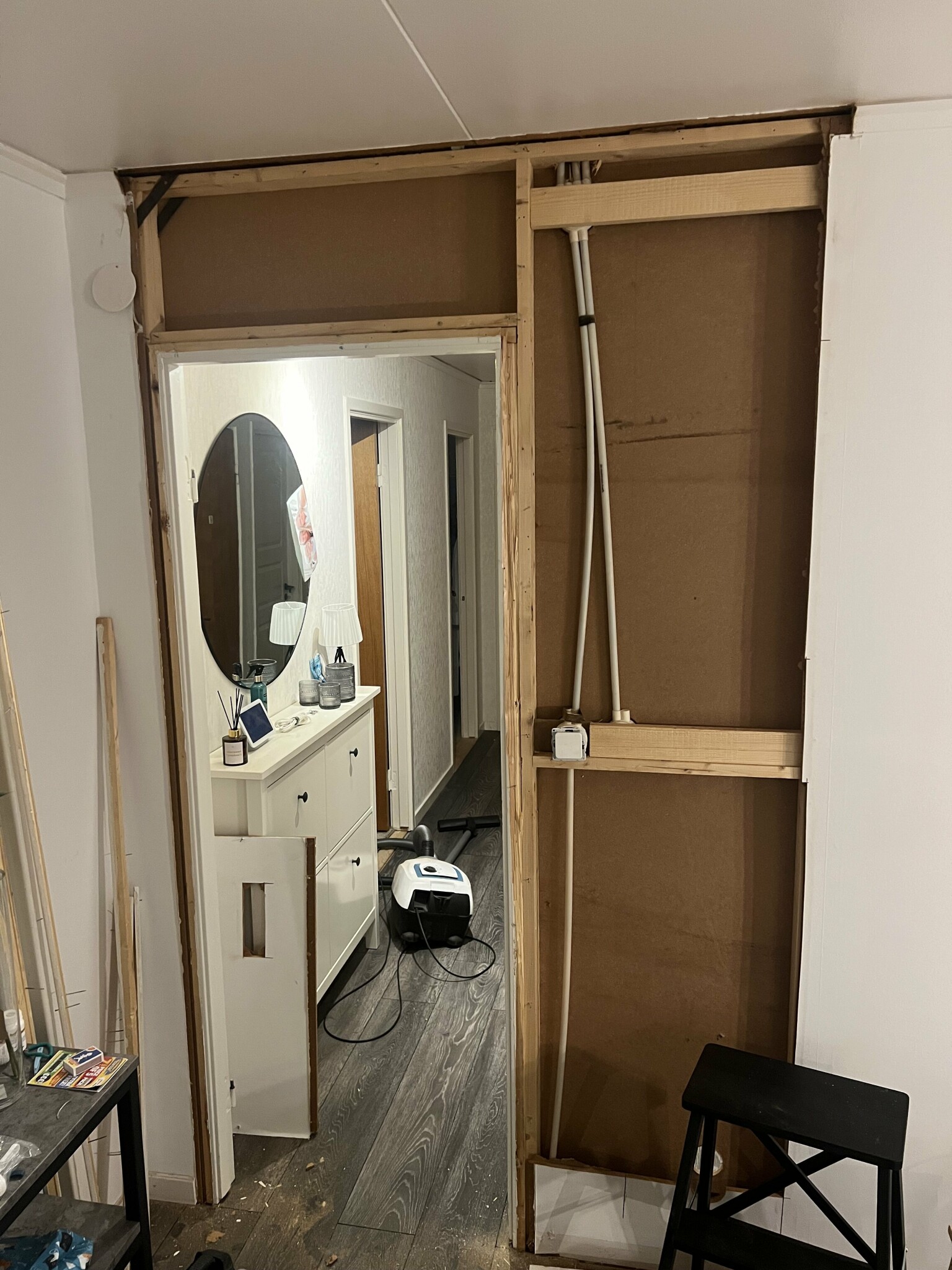

Är denna vägg bärande? Tänkte ta bort första regeln som sitter vid lysknappen och öppna upp till nästa regel där väggen är uppkapad.
Jag tycker inte det känns som någon vägg med bärighet!

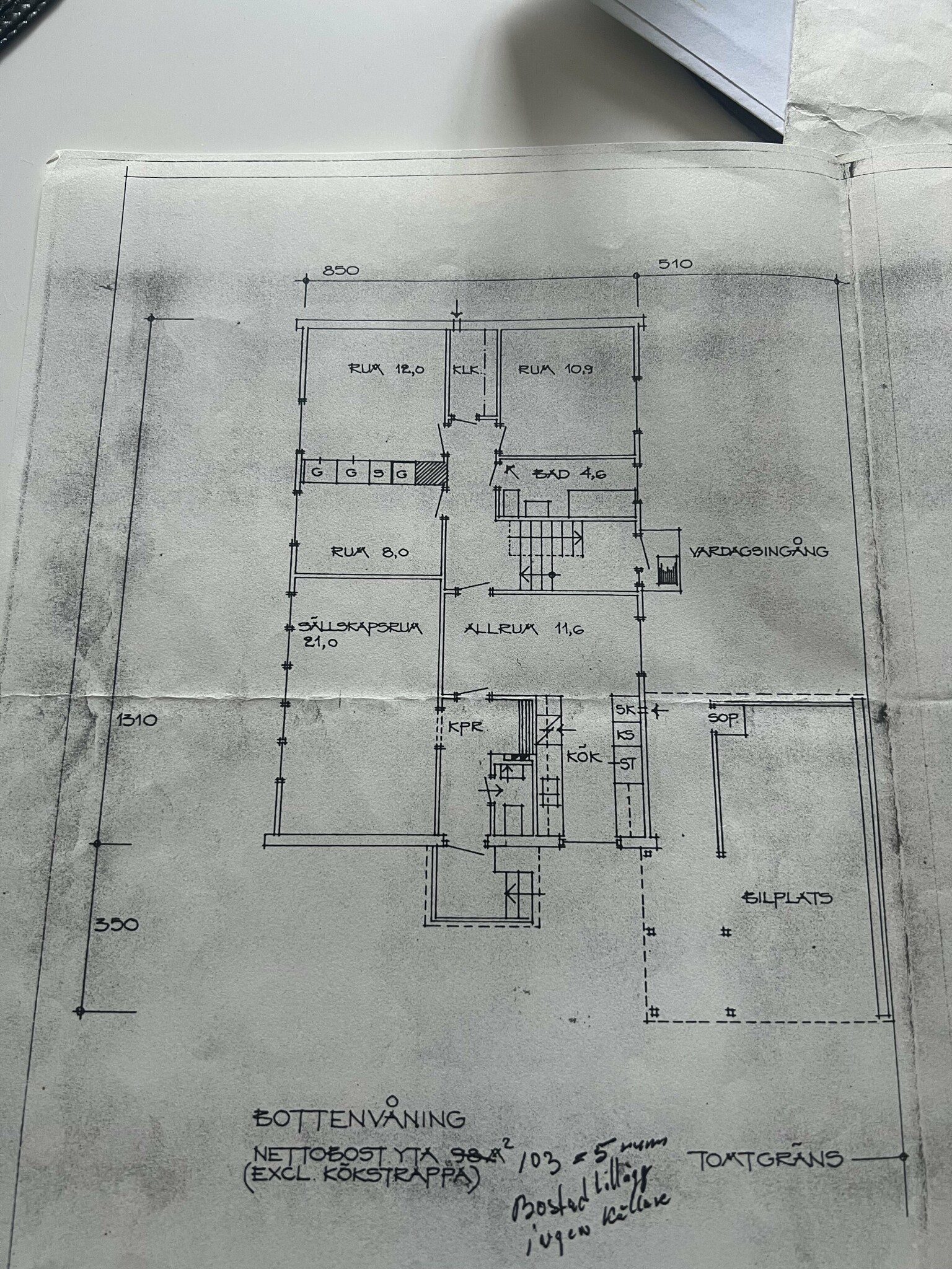

Det är väggen mellan allrum och hallen/trapporna på ritningen
  • Vägg utan ytterpanel med synliga reglar och rör, lysknapp och spegelbyrå i hallen; fråga om väggen är bärande eller inte.
  • Närbild av en innervägg med träreglar vid en dörröppning, visar trästruktur och några synliga kablar.
  • Ritning av bottenvåning med markerade rum och mått, visar allrum och hall/trappa med väggen som diskuteras för bärighet.

Trapporna kan hänga på den väggen. Frånsett det så är sällan väggar som går tvärs huset bärande utan det brukar vara den långa vägg som går ungefär under taknocken.
