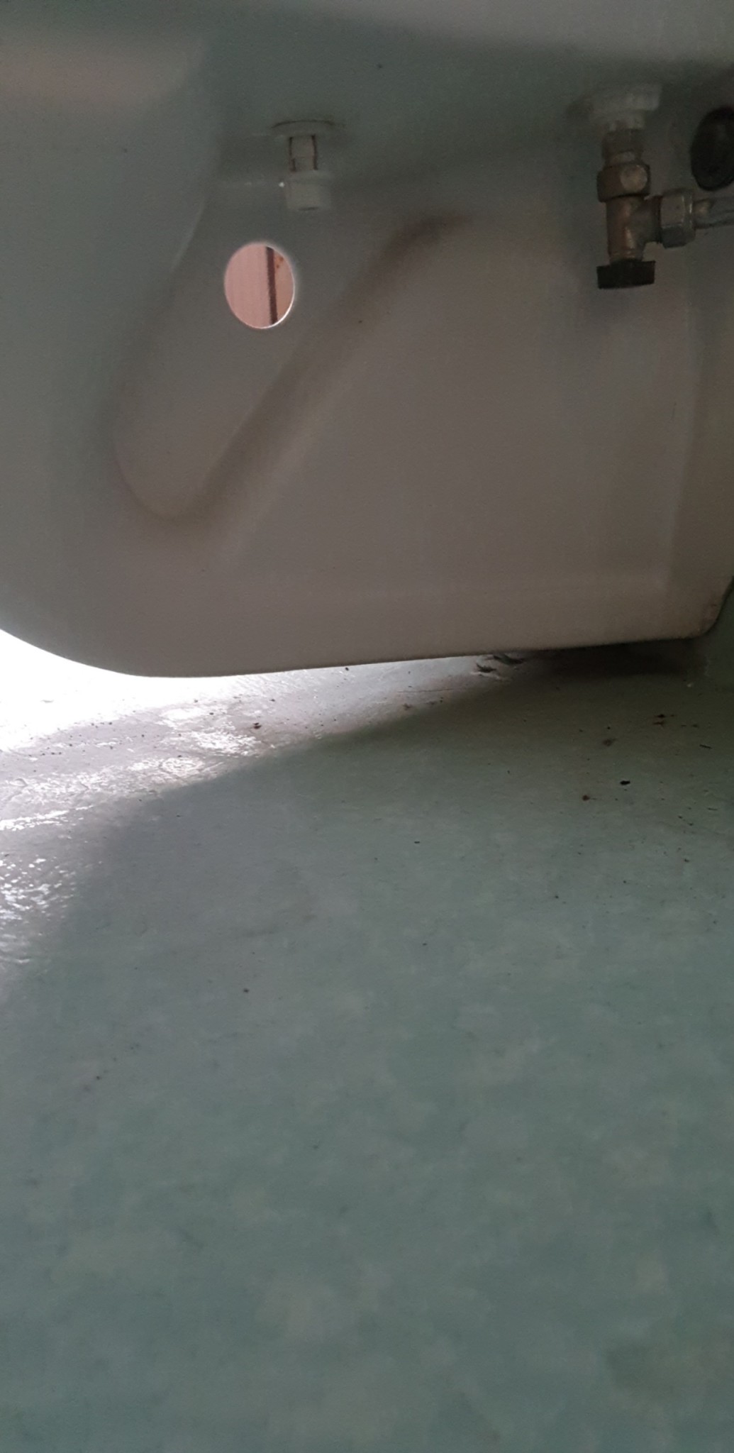

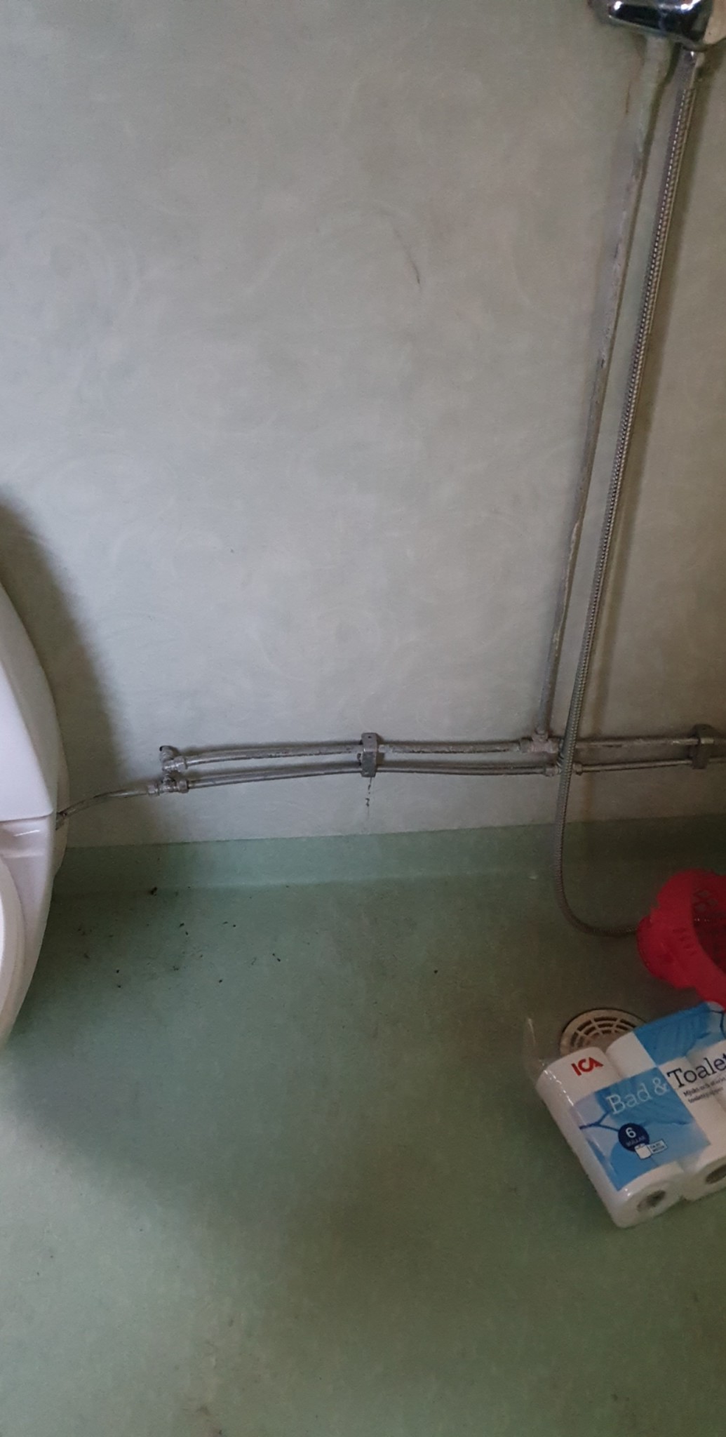

Har köpt hus och ska byta ut toaletten men fattar inte vad det är för nån toalett jag ska beställa eftersom det inte finns nått avlopp nertill? :rofl:

Stämmer att den är vägghängd. Enklast är om du monterar bort den för att mäta hålbild för avlopp och väggfäste och sen är det bara att leta upp en som passar. Måttet är ganska standardiserade och det finns bra med justermån så det brukar gå ganska enkelt att hitta en ersättningsstol.

Ja det var inte lätt att mäta hålen för bultarna men fick till 28 cm :thinking:
Tror c/c måttet 280mm är för stort, bör ligga på 230 - 180mm.
Titta på ritningsmåtten på den stol jag länkade till, tror den bör passa.

Funkar denna tro?
Kan ju inte garantera det såklart, men chansen är stor ja.
Är ju oftast samma std på gamla som nya stolar, så skulle bli mkt förvånad om det inte skulle passa.
Men som sagts ovan, koppla bort den gamla och mät innan du beställer.
jag tror att det finns (minst) två standarder för cc avståndet för bultarna. Iallafall på de två fixturer vi har monterat i huset så fanns det två alternativa hål för bultarna.
Men det finns fler mått som är kritiska här. För det första så är din stol monterad väldigt lågt, har aldrig sett en WC stol monterad så lågt. Därför bör du kontrollera måttet mellan underkant och bultar. Har du otur så får du en stol som tar i golvet.
Sedan gäller det att få rätt placering av avloppet i förhållande till bultarna. Jag vet inte om det finns mer än en standard för det.
