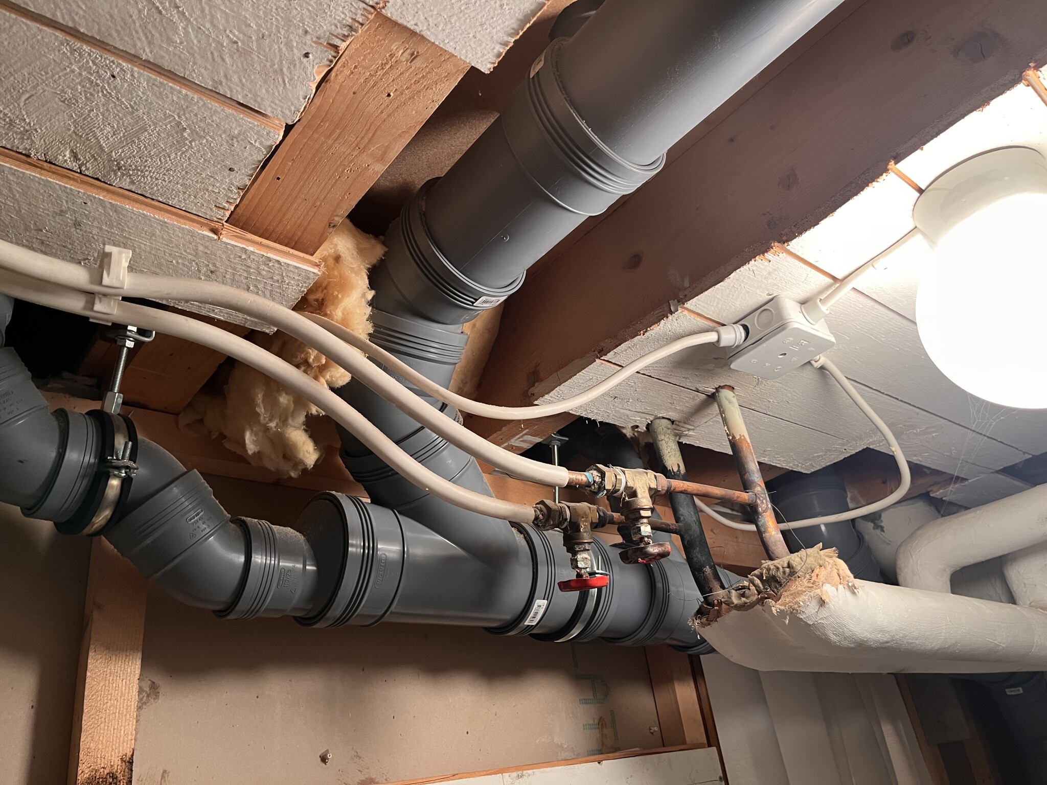

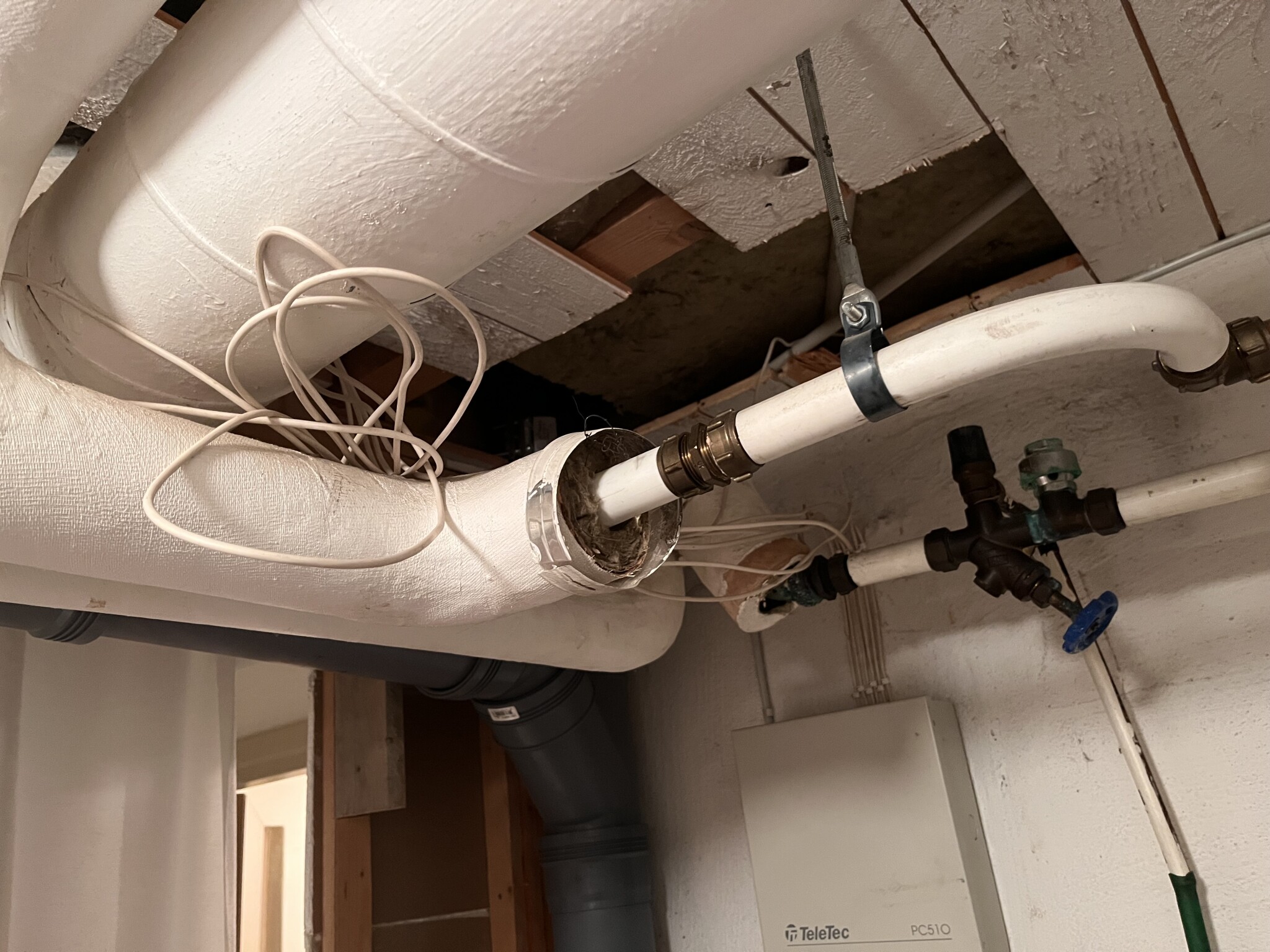

Står inför ett eventuellt husköp och är väldigt grön på det mesta när det kommer till el och rördragning. Vid varmvattenberedaren har det varit en vattenskada som åtgärdats utan att taket sedan färdigställts. Som fullständig lekman ser det hela otroligt rörigt ut (no pun intended) och jag funderar liksom om det här är ett hemmasnickeri eller om allt är som det ska.
Reagerade också på att det sitter en elinstallation så pass nära vattnet, men det kanske inte är något att höja på ögonbrynen över.
Ursäkta om det här är dumma frågor men man måste ju börja någonstans. 😅

Mer fundersam över elen än värmerören.
Såg riktigt hemmapul på den elen.

Både tappvatten och el ser väldigt mycket ut som provisoriska lagningar. Behöver inte kosta skjortan att fixa till men är definitivt något att ha på att göra listan.

Det var min magkänsla också, men jag kan inte säga vad det är som inte stämmer. Vad skulle du säga behöver åtgärdas?
Rören ser helt ok ut om huset har några år på nacken - ser ingen anledning till åtgärd där i närtid - möjligen att avstängningskranarna borde bytas då de antagligen inte fungerar längre - men inget egentligt fel. Man kan misstänka att det inte är gjort av rörmokare när det är gängtejp och inte lin+pasta som använts men det är inget fel eller problem för det. Avloppsrören ser bra ut.
Elen ser bara ut som att kopplingsdosan bredvid lampan behöver bytas då den verkar vara sönder, samt att kablarna bör klamras (fästas) lite bättre. Gjort på en halvtimme av en elektriker.
De andra lösa kablarna som kommer från Teletec-skåpet hör till ett larm - kanske inte så snyggt men absolut inget fel.

Som Mexitegel säger, inget akut, men både el och vattenrör vill man ha ordentligt klamrade. Sedan beror det väll på vart elkablarna tar vägen. Ligger de lösa i väggen, så gissar jag att det är ett formellt fel som ska åtgärdas.

Nu tror jag kanske inte du menar bokstavligt det du skriver men min åsikt är att om en avstängningskran inte fungerar är det ett väldigt konkret fel som bör åtgärdas.
Ser ut som i min grannes källare. Man har lagat det trasiga bara. Absolut inget mer utöver det. Man ser till att funktionen finns. Inget fokus på återställande och finlir. Det kostar ju extra..........
Tack för svar! Kollade med besiktningsman också som menade att detta var en fråga om estetik. Det lär gå att sätta igen givet en inspektionslucka som jag förstod.
