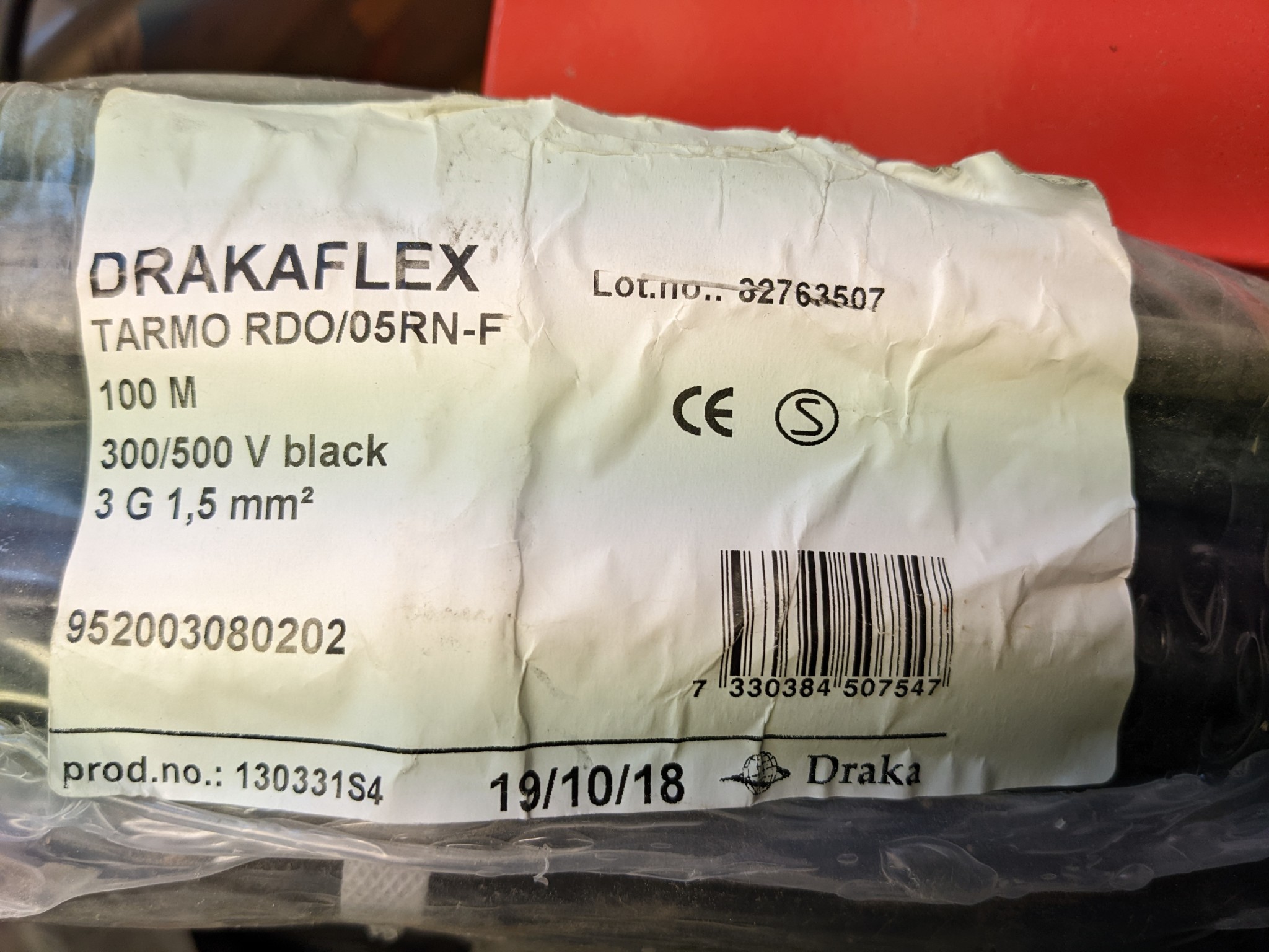

• Etikett på DRAKAFLEX kabel med specifikationer och produktionsdatum.
Nej, det där är en mjuk anslutningskabel för t.ex. skarvsladdar / apparater.
Bo.Siltberg
Jag är ingen elektriker, men den kabeln är en gummikabel för tillfälliga anslutningar som arbetsbodar mm. Den är även till elektriska maskiner och handverktyg. Inte till fasta installationer.
Nja, det står anslutningskabel och du vill göra en fast installation.

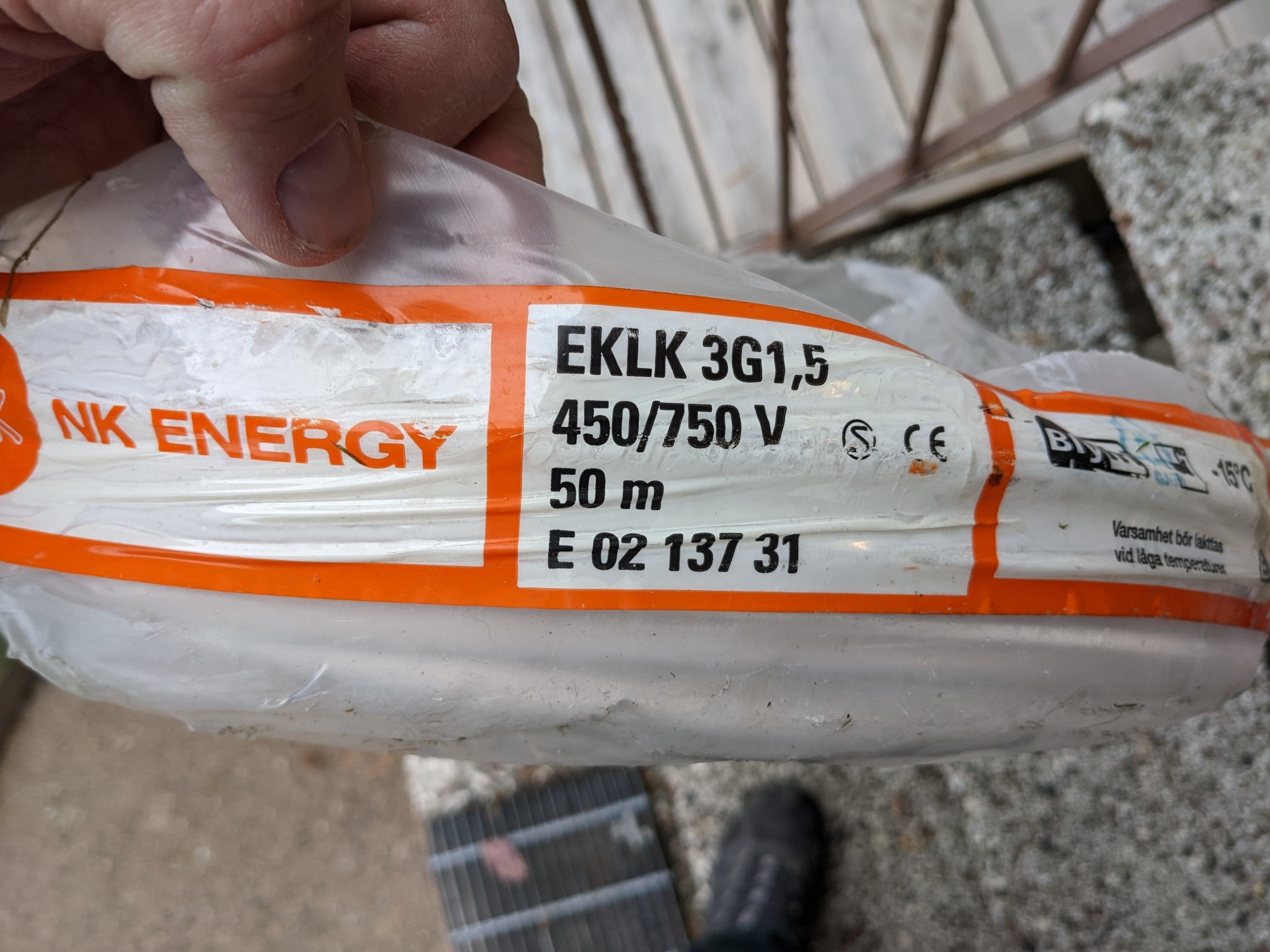

Duger den här förutom att den är dryg att dra?
Den är enkardelig med typ tre lager av isolering inklusive metallskydd.
  • Hand håller en rulle elkabel märkt "EKLK 3G1,5" med tre lager isolering och metallskydd.
Om den skyddas med kabelrör där den går ned och upp ur marken samt ligger i skyddsrör hela vägen där den ligger i marken så är den ok. Jag är bara en enkel hempulare, så låter gärna någon bekräfta detta.
Bo.Siltberg
Kabeltypen får förläggas i mark, företrädelsevis kabelsskydsslang.
Hur långt sträcka handlar det om? Är det bara belysning som ska förbruka el i boden? Det kan behövs räknas på utlösningsvillkor och spänningsfall.
hempularen
Det är ca 10 meter och den ska bara driva två vanliga glödlampor (led). Det är kabelskyddsrör hela vägen.
