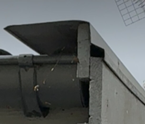

Har behov av att byta vindskivor på vårt Myresjöhus men kan inte hitta vindskiveplåtens profil när jag ska köpa ny.
Är detta någon specialbeställd vindskiveplåt eller bör den gå att hitta i standardsortimentet?
Google och Chatgpt har inte kunnat hjälpa så nu vänder jag mig till den riktiga kunskapsbanken här.
Ska bara ersätta vindskivan på husets ena halva gavel och försöker undvika att göra projektet större än vad det behöver vara, men ändå bibehålla samma utseende på gavlarna.
Tacksam för tips hur man får tag i dessa.

Närmaste plåtslagare tillverkar åt dig..

Enligt mig så bör man nog förbättra profilen en aning. Grundidén är att vattnet som släpper från plåten inte ska rinna efter vindskivan och det ser minst sagt tveksamt ut att det gör det idag.
Prata plåtslagaren så löser hen det, bilder och mått är bra att förbereda sig med innan du åker dit.
