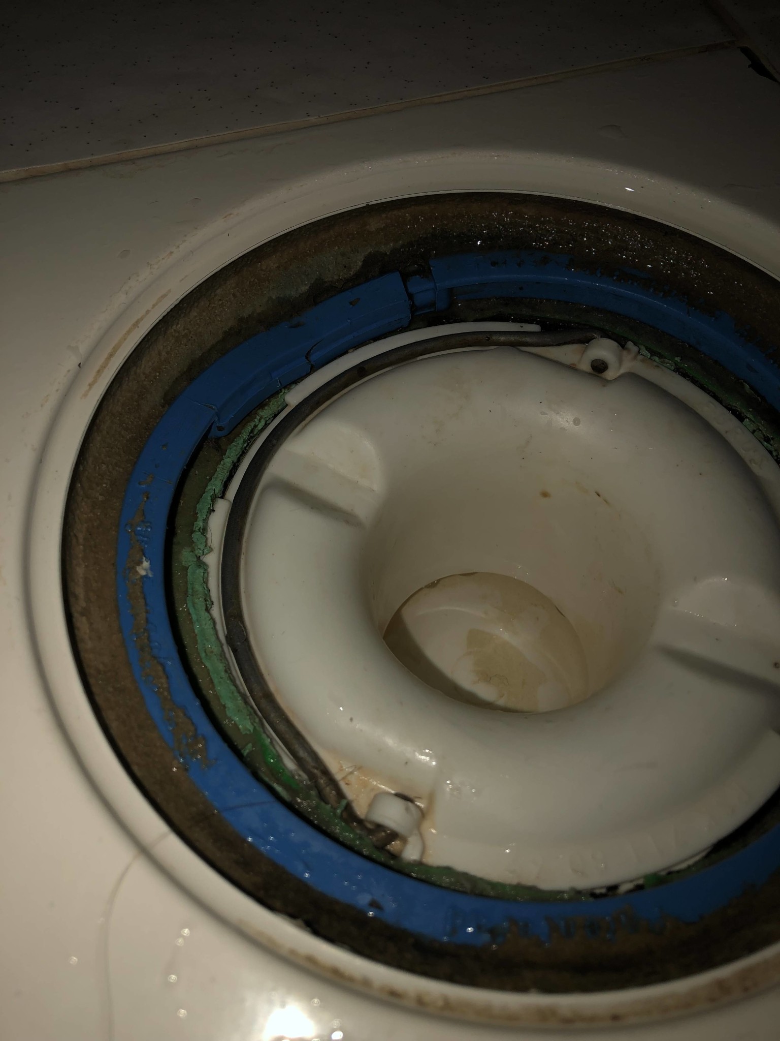

B Baskavoda skrev:
Hur menar ni att manchetten inte ska ligga under klämmringen? Man lägger väl duken som man sedan gör hål i med puruskniven tex för att sedan trycka ner klämmringen som klämmer fast tätskiktet mellan brunn och ring?
Alltså den ska inte synas under ringen. Den ska vara dold under klämringen.
Det är väl så att på vissa brunnar ska tätskiktet bara gå ner på sidan av klämringen. Hamnar det under kan det hindra att klämringen klämmer tillräckligt hårt och tätt. Det då som att trycka ihop två konor. Är det något i botten kläms det inte åt.
Ok. Så i det här fallet har man förmodligen inte skurit hålet med puruskniven utan typ en mattkniv eller liknande

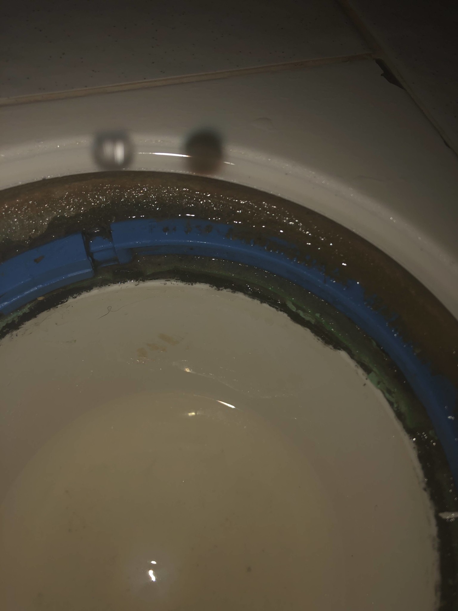

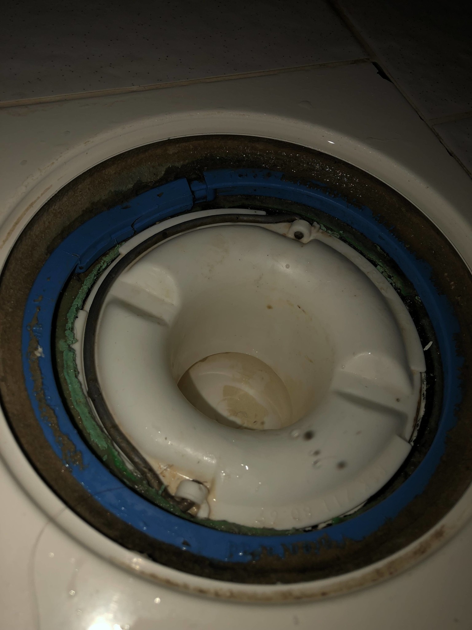

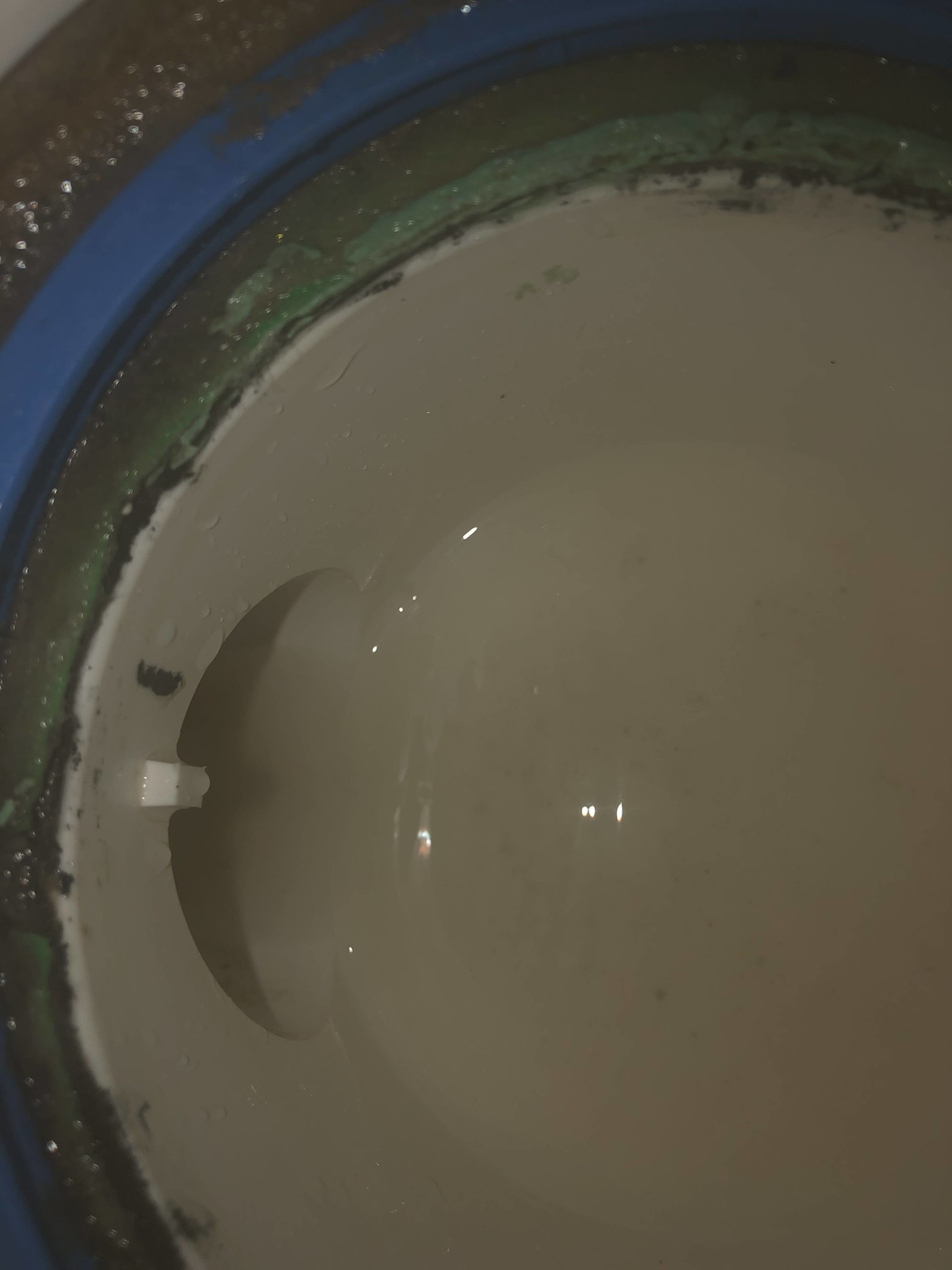

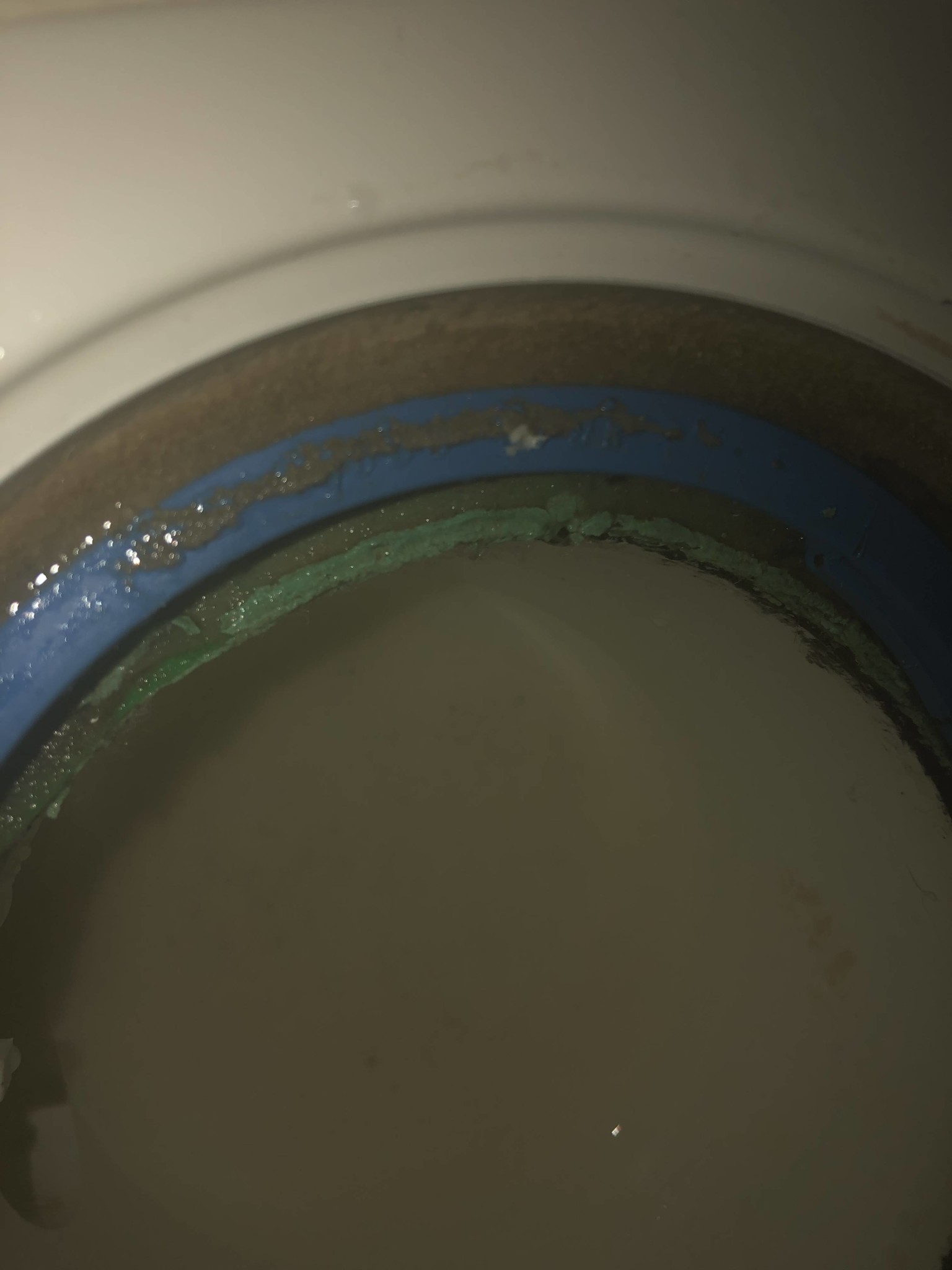

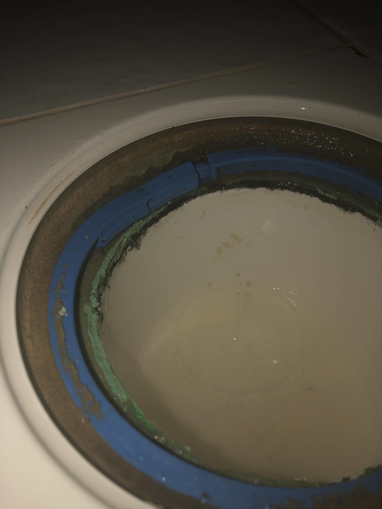

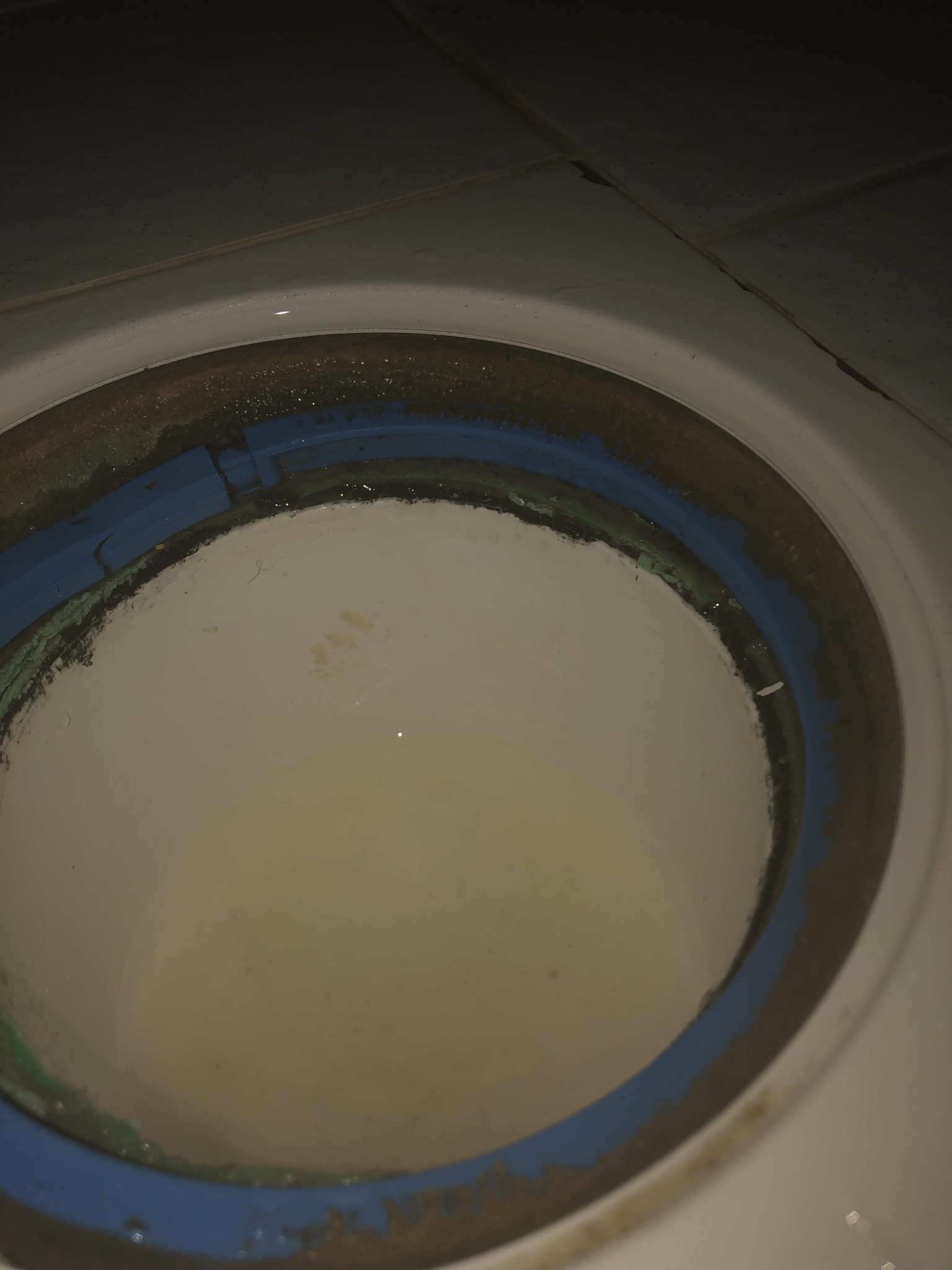

Adderar lite bilder till
  • Närbild på en smutsig toalettskål med kalkavlagringar och fläckar.
  • Närbild av en öppen avloppsrörskoppling med synliga tätningar och smutsavlagringar.
  • Öppen avloppsröranslutning från en toalett med synliga försämringar och rester.

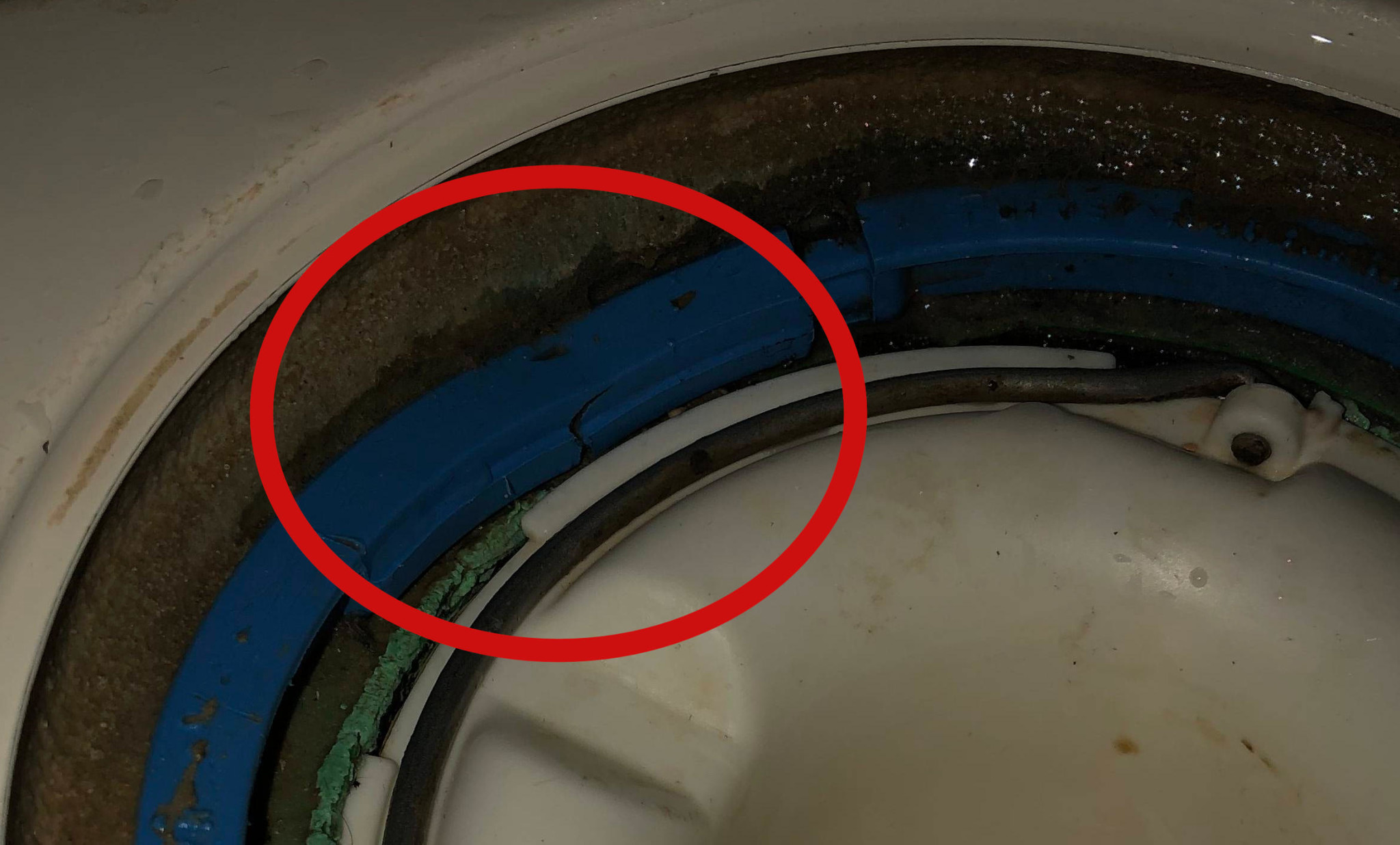

Kan tilläggas att det är en golvbrunn för ett badkar
Mikael_L
Klämringen är åtminstone sprucken, lite till vänster om skarven. Syns tydligt om man förstorar bilden.
P
Klämringen är sprucken och borde då sakna funktion.
  • Sprucken klämring markerad med rött inuti en toalettstol, vilket indikerar en potentiell funktionsbrist.
Mikael_L
Jag tror inte att den på något vis säkert saknar funktion.
Inte heller är någon skada säker.
Det kan ju hållit tätt och bra ändå.
Visst går den här klämringen att lyfta?
Jag tror att det kan vara läge att göra en fördjupad undersökning genom att (mycket försiktigt) lossa och lyfta klämringen och kolla att manschetten är hel och verkar ha hållt tätt.
Och sen skära till den korrekt och montera en ny klämring.
Förutsatt att den går att lyfta då.

Den som gjort den installationen har ju uppenbarligen ingen koll alls, förmodligen inte på övriga moment heller. Räkna med rivning så är du på säkra sidan.
S
Klämringen ju sprucken och verkar stå upp 1cm på vänstersidan? Och ser nästan ut som fix mellan klämringen och brunnen?
Mikael_L

Paul-Staffanstorp
Ser ut som klämringen inte gått ner tillräckligt på vänster sidan "bara".
Borde gå att ta bort den och montera dit en ny om inte den fastnat i fixet. :(
