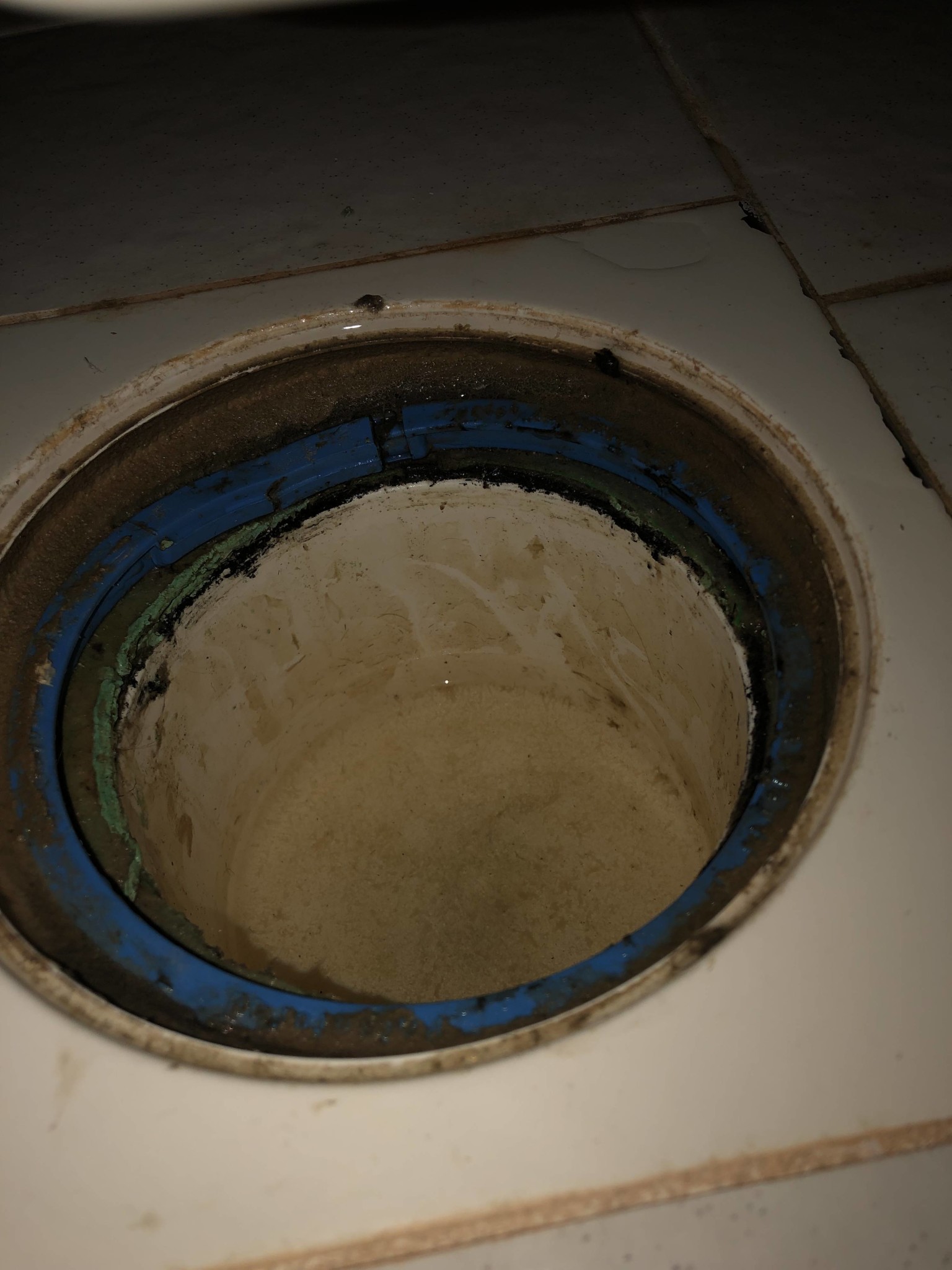

Tittar på ett hus och fastnade vid en golvbrunn i ett av badrummen. Ser detta ut att vara rätt gjort?
  • Närbild på öppen golvbrunn i badrum med kakel och synliga röranslutningar.
Nej tätarket ska inte ligga under klämringen

Klämringen ser väl också rätt underlig ut?
Som att den inte gått ihop tillräckligt samt är inte riktigt rund.
Jag tycker det ser skumt ut, men jag är samtidigt osäker, håller knappt på med sånt här.

Hmm ser ut till vänster som att dom knäckt klämringen, det är inte helt ovanligt då många lägger i ringen i brunnen och trycker ner den med klacken på skon. Dock har man otur får man vattenskada som följd. Den ska sluta tätt runt Brunnsmanschetten. Låt en besiktningsman titta på det.

Tycker det där ser äldre ut än -11.
Är huset från -11, eller säger dom att badrummet är fr -11?
Vad gäller brunnen så ser det inte ok ut, klämringen är trasig och brunnsmanscheten ligger under klämringen.
Sen ser det ut som en rejäl förhöjningsbrunn på den ig brunnen, finns det ngt vattenlås öht?
Flera har ju redan kommenterat klämringen och den felmonterade manschetten. Men det saknas även vattenlås i brunnen. Men det kanske bara är upptaget för fotograferingen?

Badrummet är från 2011 och vattenlås finns men urtaget för fotograferingen. Systemet som använts var Kerasafe våtrumsfolie
Tror det är mer som inte stämmer, ser nästan ut som att det inte är i själva brunnen som klämringen sitter fast i,klämringsdiametern ser ju större ut en brunnshålet. men man kanske lurar sig på bilden.

Hur menar ni att manchetten inte ska ligga under klämmringen? Man lägger väl duken som man sedan gör hål i med puruskniven tex för att sedan trycka ner klämmringen som klämmer fast tätskiktet mellan brunn och ring?
